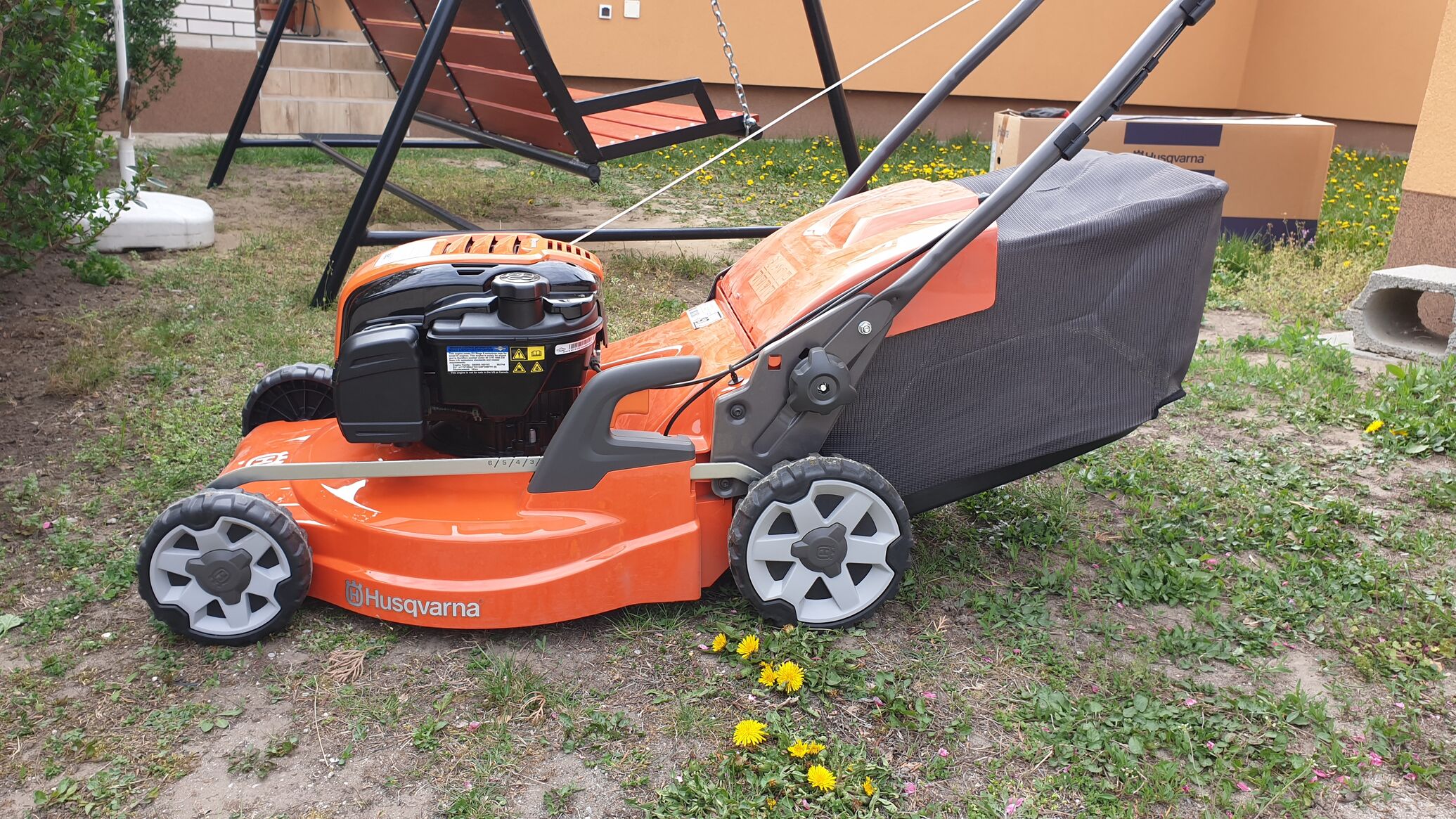

embe
Bementem megint....aztán megvettem a HUSQVARNA LC 253S -t. Be is üzemelték. Nem akartam kérni, de ajánlotta az eladó hölgy. Meg ugye így az első flakon olajat nem kellett megvenni.
Mondta is a hölgy!!! hogy a Briggs motorba 5dl. kell, de a flakonba 6dl. van.A lényeg a szerelő beleöntötte nagy lelkesen min a 6 dl.-t. hazajöttem megnéztem. És valóban 5dl. kell bele, így le is engedtem 1dl.-t belőle. A Briggs oldala 0,47 l-t ír, tehát az 5dl.-t elfogadom.
Az igazi beüzemelés, használat most elmarad, elég viharos szél van. De inkább amiatt, hogy 1 hete volt egy kis arcműtétem, így nem akarok porozni most. -
