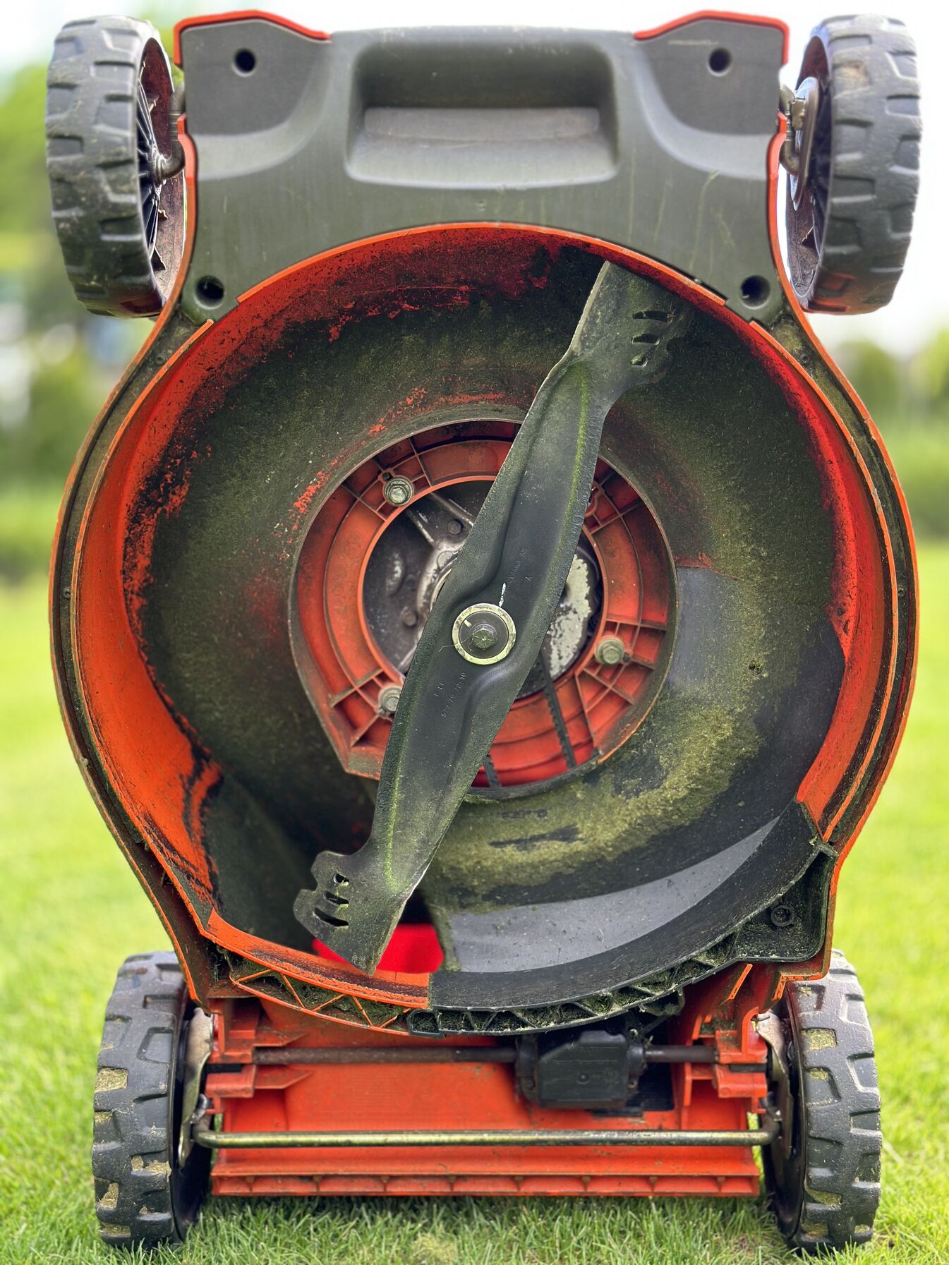

Igen, a kisebb Husqvarna gépekre jellemző ez az eltömődés, pláne, ha nedves füvet nyírsz vele. 47 cm szélesnél is tapasztaltam, meg is váltam tőle. Az 53-asnál már nincs ilyen gond. Figyelj oda, hogy száraz legyen a fű, amikor nyírod. Eső után várj 1 napot, nyírás napján ne menjen a locsolás.
Nettó 30 perc nyírás azért nem kevés... Feltételezem, hogy azért vettél ilyen kis gépet, mert nincs nagy területed, ergo gyorsan levágod a füvet. Ha mégis nagy a terület, akkor 30-as akkuban gondolkodnék a helyedben, méginkább egy benzines gépben.

Valószínűleg nem lett kiegyensúlyozva a kés élezésnél. Egyik végéből több anyagot vettek le, mint a másikból. Amikor fűnyíró kést élez az ember, figyelni kell, hogy egyensúlyban legyen a penge. Egy egyszerűen lehet ellenőrizni. Felfekteted az ujjadra a kés közepét, és megnézed, hogy vízszintben marad-e, vagy egyik felére "húz" (leesik a kés). Addig kell élezni, amíg vízszintben marad. Ennek hiányában ráz a fűnyíró.
A kés domború fele nézzen felfelé. Így terelni a nyesedéket a kaszaházba, onnan pedig a fűgyűjtőbe. -
