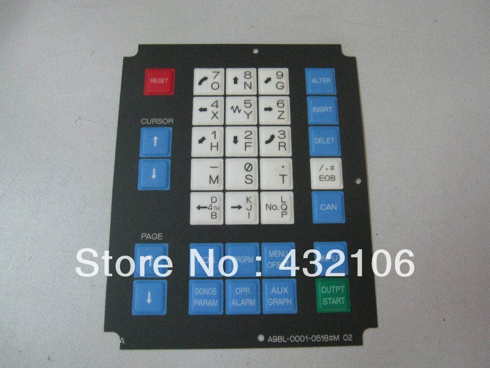

Meg kell lesni a gépkönyvet, jobbat nem tudok. Nagyon bírom a google-t, keresek fanuc 0iT vezérlőről képet, jé, hát ezen ott a # gomb. Ja, alatta felfestve, hogy 11M
Keress rá úgy, hogy fanuc 0iT keyboard, kapsz pár szöveges találatot, felhasználói kézikönyvet is. -

És az lehetséges, hogy egy 0iT-n nem lehet paraméteresen programozni? Fel akartam rakni az esztergára a mélyfúró makrót, de az első gond, hogy nem tudok a billentyűvel bevinni #-et. Elvileg az EOB gomhoz van kiosztva, de sehogy.... Néztem offsetben, nincs makro fül se... A másik 0-son megy.
