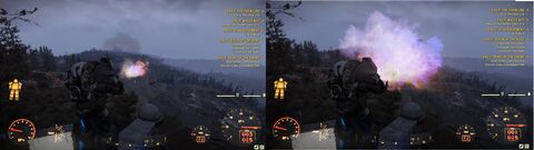

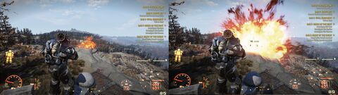

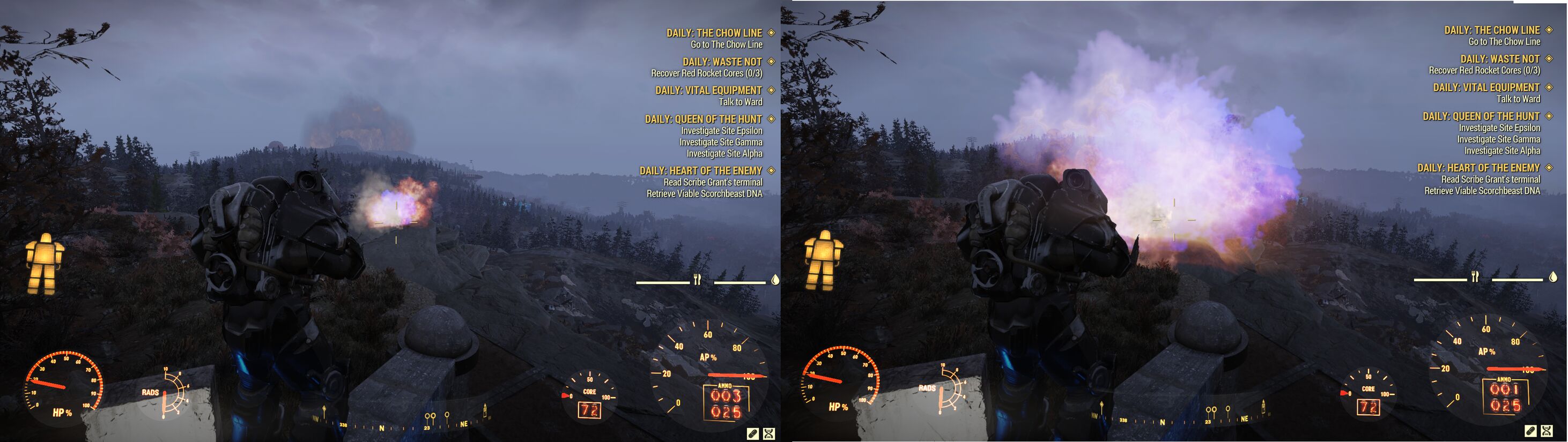

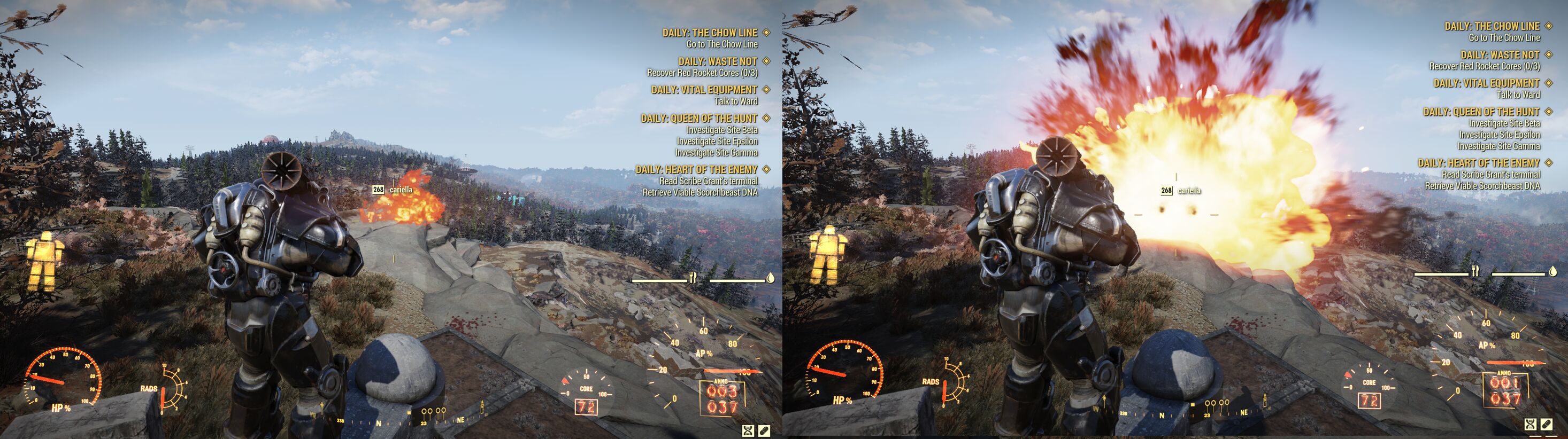

Más: PTS-en fixelve lett a Grenadier perk (nagyobb robbanás rádiusz a gránátoknak), de ebbe pár nehéz fegyver is bele tartozik. Missile Launcher, Fatman és Hellstorm rakéta is elég látványosakat robbannak.

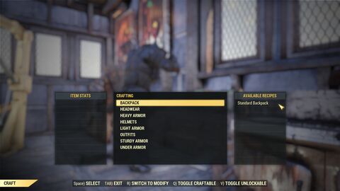

1000 után már nem nő marad 159.880 XP egy szint...Tudja valaki hogy ,hogyan kell készíteni nagyobb teherbírású hátizsákot ?
igen ez kell : Plan: Backpack high capacity mod
+60 at aditt vannak a modok leírása:
https://fallout.fandom.com/wiki/Backpack_(Fallout_76)Mod : Armor Plated , Chemist, High Capacity , Insulated , Lead Lined , stb....
