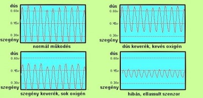

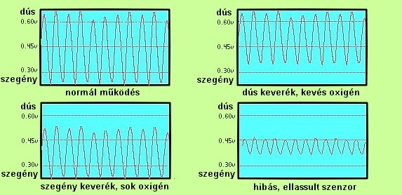

Nem túl sok levegőt kap , hanem kevés üzemanyagot ,(etanolból több kéne neki ) ezért szokott kivillanni a motorkontrol , vagy befecsi lámpa, szegénykeverék képzés nézz utána hosszútávon károsíthatja a motort.
Az átalakító a lambdát csapja be , és ezáltal hosszabb a befecsi idő , így tud több üzemanyagot adni, nagyvonalakban ez a lényeg.
Vélelmezhetően ha mérnél egy lambda értéket akkor kimutatná a szegénykeveréket, de tény, hogy minden motor másként reagál az etanolra , lehet az opel kevésbé érzékeny. -
