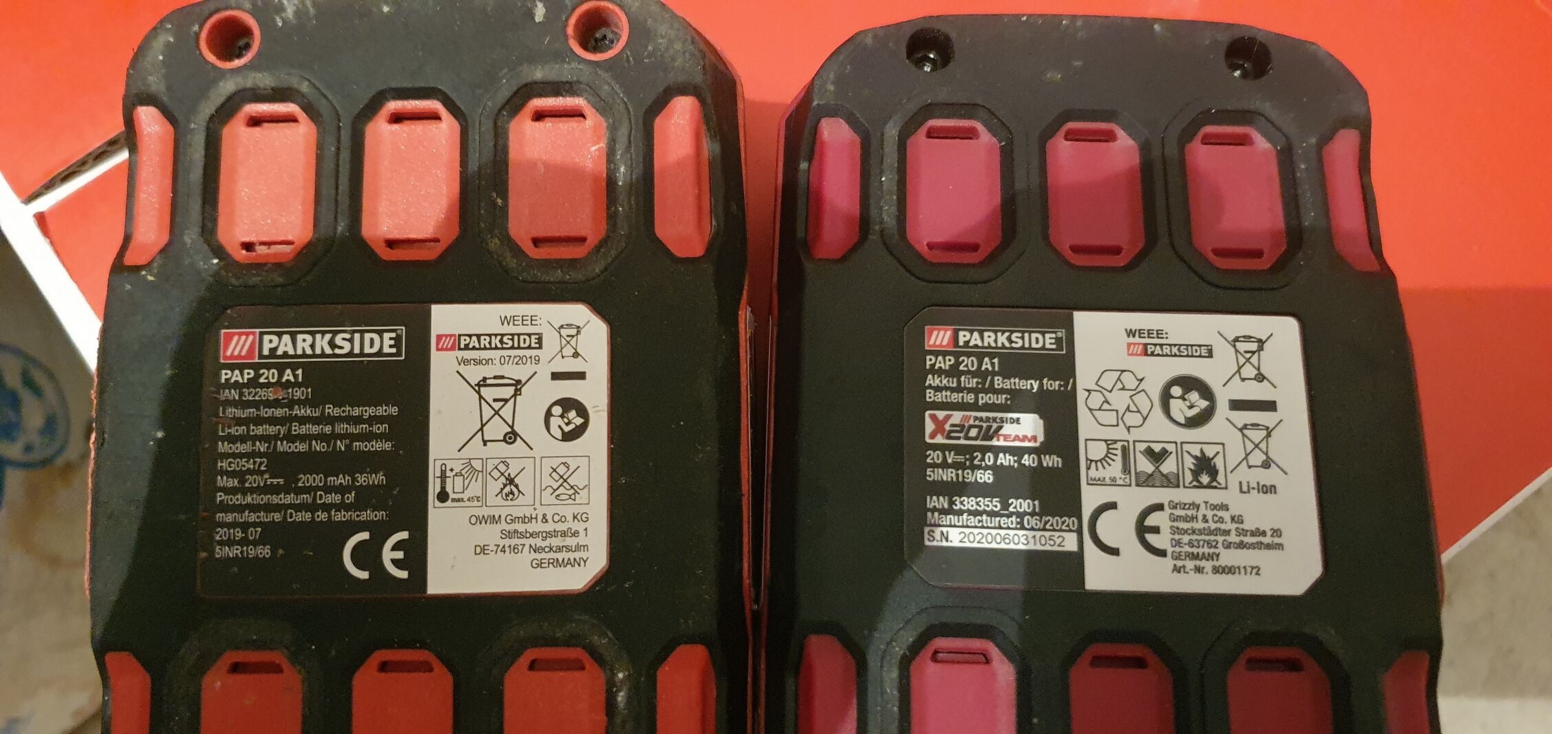

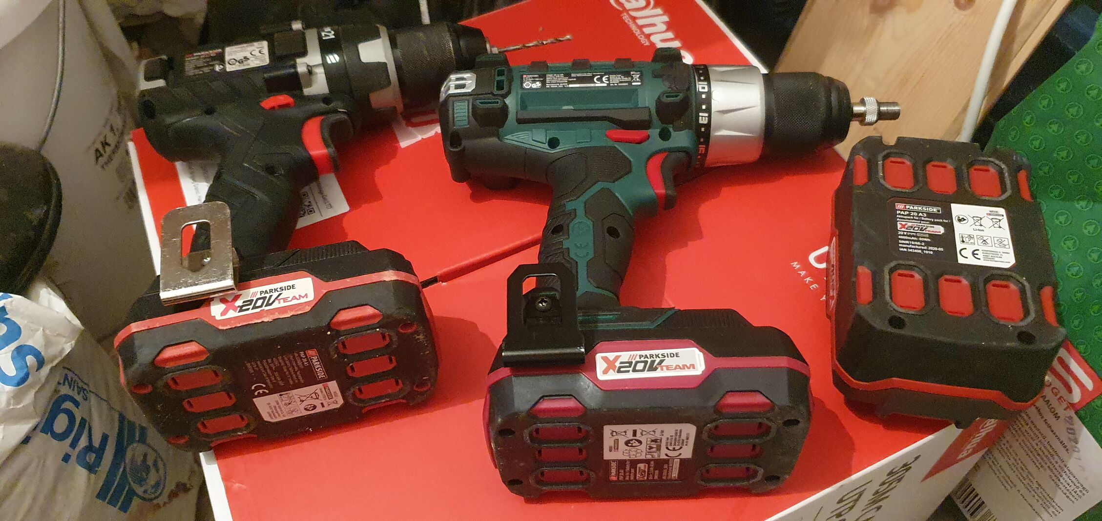

amiről én beszéltem, az a fúró cikkszáma, nem az akkué
te azt mondod, hogy van két PAP A1 akkud, ez így rendben is van
amit én mondtam, hogy a PABSP 20v Li A1 fúró nem kompatibilis a PAP 20 A1 akkukkal
annak ugyanis saját 20v-os akkuja volt, aminek más a cikkszáma PAPP 20 A1 -

Igen, de amikor behozták a Performance vonalat még nem volt kompatibilis a mezei zöld Parkside eszközökkel, ahogyan f4lcon is írja. De 2019-ben a B2-es modellek már azok voltak éppen azért, hogy ne kelljen 2 akkuvonallal vesződni, amikor az olcsóbb gépek árának nagyobb hányadát teszi ki az akku ára (még úgy is hogy olcsóbb mint a márkás 4 Ah akkuk).
Azt amúgy adom, hogy az ütvefúró csavarozóhoz tessék megvenni a 4 Ah akkut, ahogy nézem ez sem kisebb az enyémnél s feltehetően ahhoz hasonlóan nem csak erősebb, kiegyensúlyozottabb is lehet vele (nem annyira "fejnehéz"). Bútort csavarozni mondjuk ez is kicsit bumfurdi, dehát ez van ha az ember mindent az egyben gépet akar nem túl drágán (az EInhell sem pici, Metabo, Bosch, Makita, Milwaukee biztosan csinált már kicsi és erős gépeket).Engem anno éppen az akku utánpótlás hiánya, riasztott el a mezei Workzone-tól (nem nagy munkára kellett, de ha nem használom sokat egy évben nagyobb az esély, hogy az akku hamarabb megy tönkre a gépnél (még kanyarban sem volt a Ferrex)). A poén kedvéért az Aldi most télen is árult mezitlábas Workzone-t pedig már ott az olcsó vonalas gépnek a Ferrex családjuk ami egy 20/40V-os akkut használ.
stratova #9522 üzenetére
hivatalosan a PABSP 20V Li A1-hez adott 20v akku nem kompatibilis az X20v cuccokkal, a később árusított PABSP 20v Li B2 már kompatibilis
(a zöld a PABS a fekete meg a PABSP mint "performance")ez az A1 (akkut érdemes figyelni)
ez meg a B2 ami most is forgalomban van, Röhm tokmány, X20v felirat az akkun -
