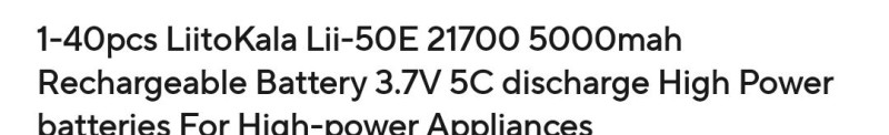

A 2 ill. 4 Ah parkside akkumulátorok valószínűleg hihetők, mert ugye 5 valamint 10 cellából ez könnyedén kijön. Az új fajtában lehet combosabb cella mert fele méretben kihozza. Tehát azokban 4000-nek kell lennie...
Nézek is róla valami infót...🤔Ja...hát abban 21700-as van. Akkor a 8Ah nem is sok...

Ezt felhoztam pár hete az elemlámpa topikban, hogy vajon 2 db 18650-esből jön több áram (régi akku) vagy az új 21700ból (új bt-s akku). Valószínűleg a cell balancing jobban működik az újfajta akkuknál, lehet valamivel időtállóbb, de most mégis csak 1,5x annyiba fog kerülni csütörtökön.
H-Zol
Tovább írom 21700-asból úgy tudom 5500mAh a legnagyobb , akkor ha mondjuk két darab 18650 amiben darabon ként van 3000mAh az már 6000mAh ha párhuzamosan kötöd , hogy megmaradjon a 4,2 volt , mert ha sorba kötöd , ugye akkor a volt dupplázódik és az amper marad 3000mAh , és ez még jobb ha két 3500 mAh mert az már 7000 mAh lesz és az bőven veri az 1 darab 21700-ast
Javitsatok ki ha nem jól tudom -
