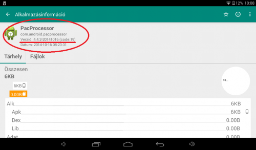

Sziasztok. Azért ez így nem teljesen igaz, bár hagy tegyem hozzá, ha beleolvastok az előző hozzászólásaimba, nekem már volt egyszer szervízbe a Tablet. Szóval ha futás közben letiltasz egy alkalmazást ami a rendszer része nem történik semmi. Amint kikapcsol a Tab valamiért ( lemerül vagy te kapcsolod ki ) mehet a firmware csere. Nekem anno annyira sikerült letiltanom az alkalmazásokat, hogy hiába csináltam factory reset-et már az sem segített rajta
. Ekkor jöttem rá erre a 4.4.2-" valami" dologra. Természetesen elhiszem, hogy egy vírus annyira "szemfüles" hogy ezt a nevet adja magának, csakhogy letiltásnál a tárhelyben marad, így is kevés és értékes helyet foglal, ami után az alkalmazások nem tudnak később frissülni
(tapasztalatból mondom) time87 jól csinálta ez a Stubborn Trojan Killer nevű app jó cucc, lefuttatam a tabon még annak ellenére is talált rajta ganajat, hogy nekem már nem települtek jó ideje ilyen sz@rok

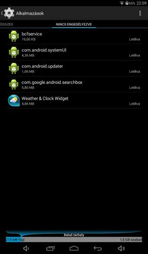

Annyit jegyeznék meg, hogy ez a mondat szerintem nem igaz !
"Ez egészen jól működött is, azonban Petyka366 felvilágosításában szembesültem vele, hogy ha letiltom a com.android.systemUI-t is, nem indul el a tablet."
Ugyanis a com.android.systemUI az egy ál systemUI.
annak a verziószáma sem 4.4.2 volt.
A valódi neve "Rendszer UI" (com.android.systemui)amint látod a fotón, nekem működött tovább a rendszer.

Nem telepítenéd fel a Link2sd-t. Ott is megjelenne minden, csak letíltva helyett jegelt lenne. Ma itthon vagyok egy darabig, tudok segíteni. Ott láthatnám, hogy mi ez a "bcfservice" meg ez a "com.google.android.searchbox" dolog. A másik kettő nekem is van a tabon, azok nem lehetnek, mert nekem nem települ sexi app
Ja a rendszer ui az maga az android, azt ne tiltsd le, mert nem fog a tab bekapcsolni legközelebb:S -
