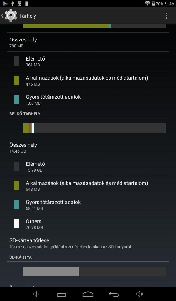

Annak, akit érdekel, összekalapáltam egy viszonylag egyszerű eljárást, amivel meg lehet cserélni a külső és a belső (emulált) SD kártyát. Kipróbáltam a másik, még érintetlen tabon, és gond nélkül működött, tehát bizonyára mindegyik IQ7-esen működik.
Kettéválasztottam az "SD kártyák cseréje" és a "Hogyan, és milyen adatokat tudunk átpakolni?" kérdést.
A most ismertetett megoldással stabilan megy a csere. Nem volt értelme összemosni a másik problémával. Arra csak tippem vanNos, akkor a külső/belső SD csere
Kellenek a PC-re az ADB driverek! Én nem keresgettem, mert fent voltak.
Kingo Root-tal root-olni.
Elvileg nem kell factory reset-et csinálni. Viszont, ha már van az emulált belső SD-n valamilyen módon átpakolt app/adat, akkor a belső SD tartalmát át kell másolni a külsőre!
Majd ezt a zip-et letölteni, és kitömöríteni: https://www.dropbox.com/s/2z9ogw9btjhtg2b/SDext2int.zip?dl=0
Almappával tömörítettem, szóval nyugodtan mehet a "Kibontás ide..."Futtatni a SDext2int.cmd fájlt. Tettem bele 2 megállítási lehetőséget probléma esetére.
Az eredmény:
Lelóg a képről, de külsőként látszik az 1GB-os emulált SD.

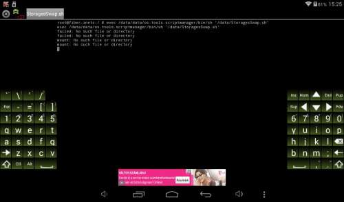

A külső/belső SD cseréről:
A Kitkat-ban, azaz 4.4-től már nincs vold.fstab fájl, így trükközni sem lehet vele. Ezt írják a lent linkelt Papi54-es fórumtopicban is. Az ott írt Scriptmanager-es megoldást alkalmazva sikerült megcserélni a két tárhelyet.
A StoragesSwap.sh-t módosítottam. Ez van benne:#!/system/bin/sh
umount /mnt/sdcard
umount /mnt/extsd
mount -t vfat -o uid=1000,gid=1015 /dev/block/vold/179:1 /mnt/sdcard
mount -t vfat -o uid=1000,gid=1015 /dev/block/vold/93:80 /mnt/extsdDe ez nagyon otromba megoldás
- A Scriptmanager és általa a szkript a boot végén/után indul. Az is látszik, hogy mit csinál. Leválasztja a két SD-t, és újramount-olja a másik név alatt. Tuti van egy köztes állapot a boot végén, amikor még alaphelyzet van. Nem próbáltam még, de ez bekavarhat. Tuti, hogy nem teszek olyan appot az SD-re, amire már a boot során szükség van.
- Ennél is durvább, hogy ha a megcserélt állapotban a beállítások/tárhely alatt azt leválasztom az SD kártyát, és visszacsatolom, akkor borul minden. Mert vissza már az eredeti felállás szerint csatolja. Ez nem is lenne gond, mert az sdcard meg az extsd alatt is a mikroSD fog látszani. De(!) ha ugyanitt törlöm a kártya tartalmát (mondjuk úgy, hogy formázom), akkor szintén az eredeti állapot szerint a mikroSD-t fogja törölni. Ha előtte már jól belaktuk, akkor megy minden a levesbe.
- Ugyanilyen okokból érdekes lehet az is, ha USB-n PC-hez csatlakoztatva azt választjuk, hogy USB tárolóként lássa a PC. Nem akartam most kipróbálni, de a telefonomnál ilyenkor umount-olja a tárhelyeket, majd ha megszűnik az USB-s kapcsolat, visszacsatolja. Ha itt, a tab esetében is így működik akkor megint az eredeti állapot szerint fog mount-olni. Tehát még erre is figyelni kell!Szóval ez a megoldás addig életképes, amíg nagyon vigyázunk a tárhely műveletekkel. Plusz, várunk egy kicsit a boot után, hogy tutira lefusson a cserélő szkript. Jobb lenne valahogy mégis elcsípni, hol van beállítva, hogy mit vegyen belső-, és mit külső tárhelynek.

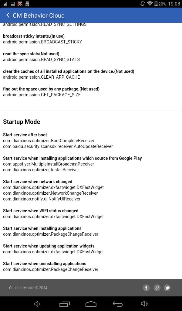

A tabletemre kéretlenül telepednek alkalmazások pl Safety, Baidu Browser, DU Battery stb úgy , hogy én arra se engedélyt se semmit nem adtam. Törlés után 1-2 napon belül újra feltelepednek maguktól. Az ismeretlen vagy külső forrásból telepítés , auto frissítés le van tiltva, vírusírtó van a készüléken ami biztonságosnak ítéli ezeket az automatikusan telepedő appokat.. Több vírusírtót is kipróbáltam de, egyik se talál kártevőt. 3x visszaállítottam már alapheyzetbe, de a probláma nem szűnt meg. A tablet tipusa DPS IQ7 Android 4.4.2

total commanderrel mindent a /mnt/sdcard alól felmásoltam a /mnt/extsd mappába, azaz a belső memóriát kopiztam a külső SD kártyára.de nem találom a system/etc/void.fstab fájlt
A root explorerrel pontosan melyik könyvtárat kell RW módba tenni?
készítenél egy leírást, mit és hogy csináltál?
Másnak is hasznos volna. -
