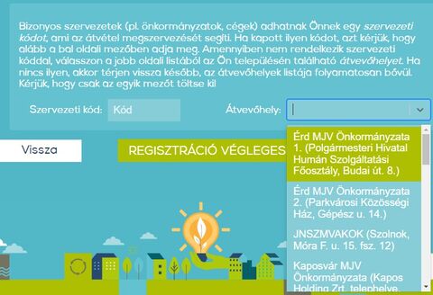

Bal alsó sarokban van egy Face gomb arra katt és ott van egy térkép az átváteli pontokkal
Igaz májusi kép így lehet azóta már több pont is van.
De abból is csak az látszik hogy van Debrecenbe, de hogy hol azt már nem nyomoztam -

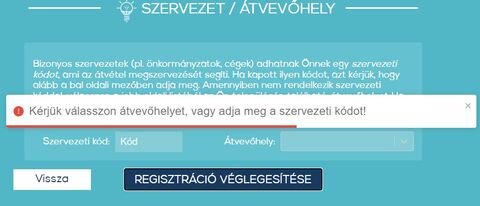

Üzemeltetési kötelezettség: Semmi mást nem találtam a fenti 8000Ft-os fenyegetésen kívül.LED-ek átvételére szolgáló helyszín: Mire ez a nagy titkolódzás? Nem lehetne egy link-el elérni még szerződés kötés előtt?
Elkezdtem a regisztrációt, de itt abba is hagytam.

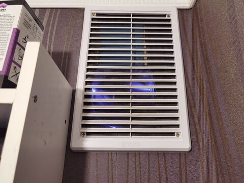

Ha már ventilátor, keresek 12cm-es ventilátort max 15dB-es zajjal, nem kell világítania, pwm sem lényeg, tápegységbe szánnám.
Nem tudom, manapság újként minden világít mint állat, és minden pwm szabályzott, ami nem rossz, de a táp nem kezel ilyet. -

Amúgy a 12 cm-es számítógép venti is elektronyos, csak mondom

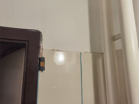

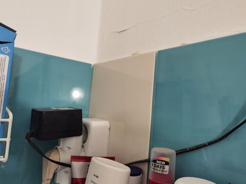

Egy régi 12V 1A dugasztápról megy, az ajtófélfánál van a ford.szabályzó, onnan meg fehér telefonzsinóron a rács alatt lévő ventihez,. Ráadásul panelban közel van a budi szellőzője is ott is van egy 12 centis, innen kapja az is az tápot, fúrni se kellett csak áthúzni a telefonzsinórt a szellőző cső mellett(kb. 60-70 cm kézzel át lehet érni), az meg szagelszívóként üzemel ugyanolyan lassú fordulaton.

Ezen penészedés dolog, azon részen lett releváns a házban (ami alatt a pince van), mióta a pince teteje kapott egy szigetelést, a jó hőérzet miatt a lábnak a házban. Ergo, ami eddig az egész területen pára azon az x nm-en tudott távozni, nem közvetlen a falakra ment át ezen hőhíd. Szigetelés teljesítésig ezen dolog nem volt probléma, vagyis elhanyagolható volt kb.
Összegezve. A hőhíd így koncentrálva lett, ami a szoba alatt/pince teteje szigetelése miatt ezen páralecsapódás a szoba falakra koncentrálódott így.Pince, az földfelszín alatt van, ez lehet kimaradt, s fontos infó lehet..
