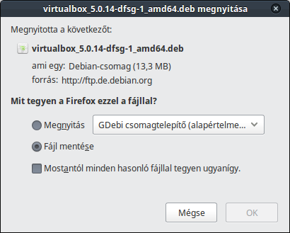

Ne szórakozz már az innen letöltött .deb-et (direkt link) Gdebi-vel megnyitod, a többit az intézi, nálam alapból azzal akarja megnyitni:
