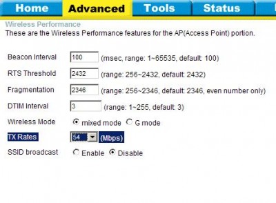

Segítsen valaki légyszi!Van egy d-link DIR-301-es wireless routerem.Sehogy nem tudom telepíteni.A telepítöben eljutok addig hogy a router csatlakoztatása az internethez,bedugom a kábelt és folyton azt írja ki hogy a kábel nem csatlakozik megfelelöen és nem enged tovább.Mi lehet a baj?(A kábel természetesen csatlakozik megfelelöen) -
Levi123
Szia,
ha nem látod a wifi hálózatot a laptopról, annak oka lehet az is, hogy
az SSID Broadcast disabled módban van.
Ezt megnézheted az admin felületen:
Advanced >> performance menü >> SSID Broadcast.
Ha Enabled van beállítva akkor látható a hálózat, ellenkező esetben hiába veszed le a titkosítást, a gép pl. notebook nem fogja látni a hálózatot.
remélem tudtam segíteni, üdv. -

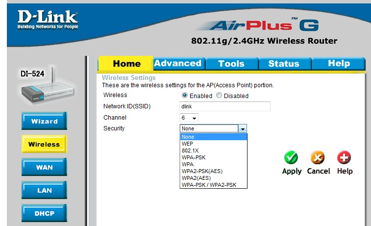

kérdésem a következő lenne, hogy a d-link 524 típusú routeren hol kell beállítani a wifis kliensek sávszélességét (vagyis, hogy az 5 Mbit netemet el tudjam osztani 3 felé)
előre is köszi
user12
Ahogy én használom:
WEP titkosítás
open system hitelesítés
wep encryption döntésed szerint 64 ill 128 bit
key mode ascii ill hex (ascii: a-z, 0-9, talán még jelek is szerepelhetnek, hex esetén csak 0-9 és a-f)key 1 mezőbe beírod a jelszót
A key 4 sor alatt súg, hogy hány karaktert, ill milyen karaktereket írhatsz

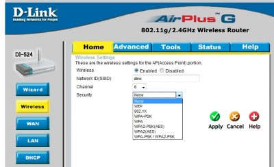

Tomate
Tegnap vettem egy ilyen D-link DI-524-es routert a tescoba. (ne röhögjetek
) 7k volt pont láttam a múltkor újságba ráadásul lanparti volt és meg is halt a másik routerünk szóval kapóra jött. Nem is ez a lényeg...
Megy minden meg fasza csak, hogy tudom lekódolni a wifit, hogy csak én tudjak csatlakozni rá? Jól sejtem h itt kell?
Közben megvan. WPA-PSK-nál belőttem egy jelszót. Itt jó lesz? Mi az, hogy TKIP vagy AES? köszi!
