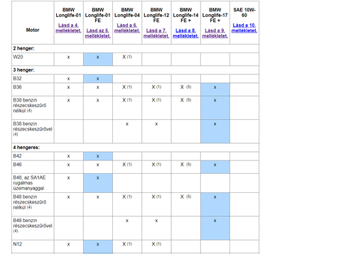

válasz jpeetr #55105 üzenetére
x-clean akkor kellene ha lenne benne részecskeszűrő.
"BMW Longlife-04 engine oils were developed to guarantee an optimum service life of the diesel particulate filters and petrol particulate filters.
BMW Longlife-04 engine oils are approved worldwide for all diesel engines with and without diesel particulate filter and petrol engines with petrol particulate filters. For petrol engines without petrol particulate filter, BMW Longlife-04 engine oils are only approved for the European region including Norway, Switzerland and Liechtenstein."
Belerakhatod de x-cess a belevaló igazából ezek közül.
Hivatalosan longlife-01-től 17 ig bármit rakhatsz bele ők a "hugy" longlife-17 0W20-at ajánlják de egy turbós benzines motorba biztosan nem raknék...
Ezért mindig a hugy olaj az ajánlás mert:
Viscosity classes with a high viscosity can increase fuel consumption.De az,hogy hosszútávon a motornak mi a jó az nem érdekes csak a fogyasztás / károsanyag kibocsátás a lényeg nekik...
►Herman Ezredes™◄►BMW Garage™◄► BMW szervizelés és tuning ◄► Minden ami BMW !! ◄
p0lip
Ahogy Ezredes úr is írta, mivel nem dpf-es, az LL-01-et választanám. x-cess 5w40 teljesen jó. Szerintem még az x-max 0w40 sem lenne ördögtől való, főleg, ha a hideg oldali viszkozitás aggaszt. Ez is LL--01, full saps és meleg oldalon sem sokkal gyengébb, mint az x-cess.
