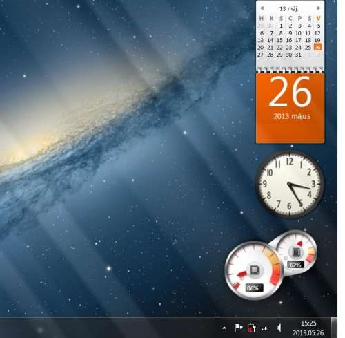

regener
King Unique #30224 üzenetére
Windows asztalon jobbgomb - Személyre szabás és válassz ki egy Ilyet: "Egyszerű és kontrasztos témák".
Amit te csíkozódásnak hívsz az a Windows Aero felülete amit a fentebb írt módon tudsz kikapcsolni. Igaz akkor nemlesznek átlátszóak az ablakok de szerintem mindegy az hogy átlátszó-e. -
King Unique
Win7 topicból jövök csíkos háttér problémával [link] Lenovo G580 dual karis, Intel HD2000 + nVidia (utóbbi driverét nem is tudtam feltenni, nem fogadta el).
Tehát csíkos lett az asztal, ha vmi teljes képernyőre van nyitva és jobb alsó sarokban asztal megjelenítőre katt, látszik az "eredeti" csíkos káttér, amúgy nem (eredeti kép sem csíkos), csak átlátszó ablakokon, hibaüzenet sincs semmi.Szal ez rossz előjel, kezdődő VGA hiba, 2 hónapja volt vinyóval gariztatva, most vihetem vissza
Amúgy komolyabb baja egyelőre nincs ezen kívúl, hibaüzanetet sem dob, legfrisebb driver van fent, csak annyi, h jelszó beírás után pillanatra bevillan, feketébe vált képernyű,majd vissza, illetve nem mindig, de rendszer betöltéskor pár mp-re tálca megjelenik, többi fekete, majd utána már rendes háttáékép, ionik stb, azt mondták máshol bevillanásra, azért mert 2 videokártya ilyenkor vált (de elvileg csak egyik drivere van fent, NVidiára "nincs kompatibilis eszköz"t írt)), azt lehet csak 1 karis, nem tudom... -

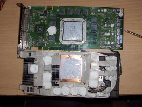

helkis
anonymus89 #30194 üzenetére
nem onnan hiányzik, ahol nincs is ram?
itt az én ex640-esem ami szintén meghalt, de nem ettől, hanem sajna olyan melegek a gpu-k alapban, hogy idővel el tud szakadni forrasztása a chip alatt..mert ez gyárilag ilyen..
(#30206) Apone33 - [link] nyugodtan vedd a tahiti le-t..

anonymus89
Rivaul #30203 üzenetére
No azt nem tudom mert kb. 2 hónapig ment csak hát haverom nem figyelt oda a hűtésre mondjuk kb. 60-70°C között alakult a hőmérséklet semmi szellőzés a szobájában ugyanis nincs ablak.
troland26: én személy szerint, mint laikus nem sok mindent nézek ki azokból a kis fecnikből....
troland26
anonymus89 #30202 üzenetére
A memória modulok hűtésére szerintem a képen mutatott módszer hosszú távon nem alkalmas még , ha valamilyen fém lemez lett volna rárakva a modulokra , de ez a megoldás nem hiszem , hogy túl sok hőt közvetített a borda felé
Rivaul
Ez lehet alap hiba is ugyan úgy mint a többinél. Ezek így halnak meg. De lehet meg volt már sütve szerencsétlen s úgy lett eladva. Az biztos hogy nem éri meg vele foglalkozni többet
Rivaul
anonymus89 #30197 üzenetére
Az nem véletlenül van úgy. Kb így is kéne újra megcsinálni ahhoz hogy ne jusson a többi ilyen kártya sorsára...
