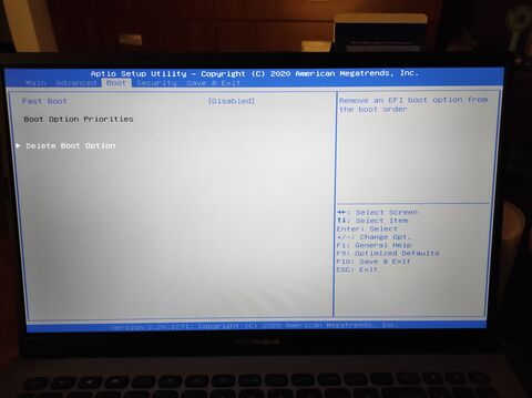

A mai nap folyamán vásároltunk egy ASUS Vivobook 15-t.
A problémám pedig az, hogy bekapcsolás után egyből belép a biosba valamint a boot fül alatt nem található se a hdd, se a pendrive mint boot opció.
Az interneten csak régebbi bios-ról vannak videók, így fogalmam sincs, hogy hogy lehet életre kelteni.
Ez Aptio setup utility 2020-as
Előre is köszönöm a segítséget. -

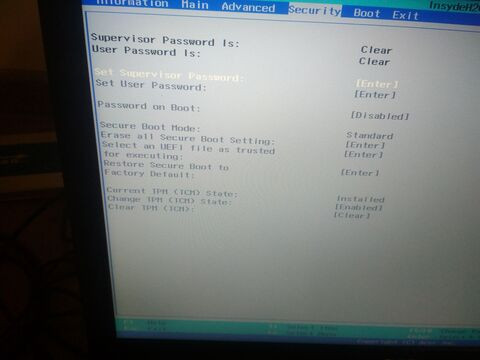

Csaby25
ricsi99 #42334 üzenetére

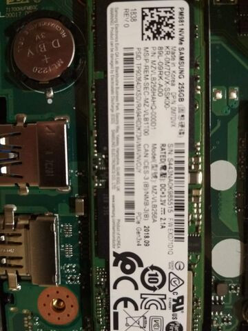

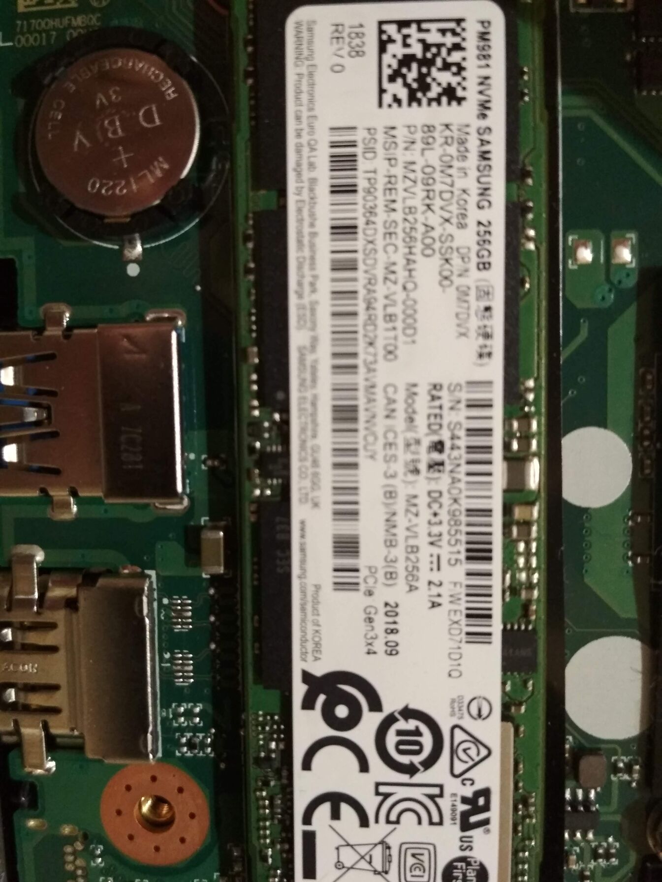

Egyetértek, én is erre gondoltam. Ezért tettem egy NVMe SSD-t, aminek elvileg semmi köze a sata portokhoz csak a pcie-hez, de azt sem látja.
Az eredeti BIOS verzióval sem működött, ezért frissítettem.
Szerintem ha nem a megfelelőt frissítem, nem is engedi meg...Nem az enyém, állítólag egyszer csak nem indult el a windows, szervizben azt mondták, hogy jelszó van az alaplapon és cserélni kell
Tényleg volt jelszó, de kilőttem. Mondjuk BIOS-ban bizonyos Security beállításokat csak beállított jelszóval lehet elérni, pl. Secure Boot, Uefi stb... -

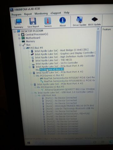

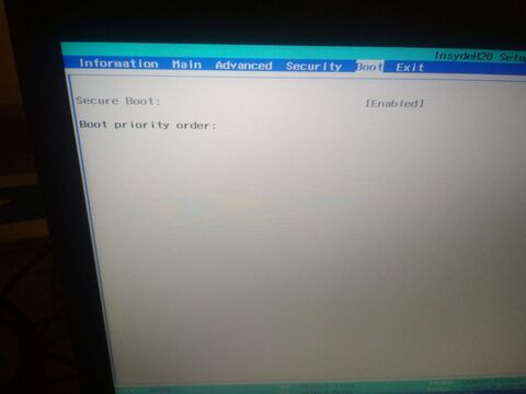

Itt szerintem nem számít. Ami pl 100% hogy egy mezei win7 is lát egy uefi-s hdd-t még ha a biosban le is van tiltva az automatikus detektálás.
Bios reset ilyet nem csinálhat... max az nvme nem lessz bootolható de a win látja ugyan úgy
Ha a bios nem látja a sata portokat akkor hw -hiba lessz
Nem lehetséges ,hogy nem a megfelelő altipushoz való biost tettél fel?
Egyáltalán ,hogyan keletkezett a hiba? Igy vetted ?Vagy ment rendben és egyszer csak eltünt a hdd-? -

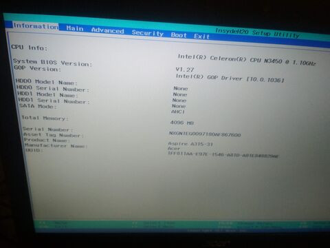

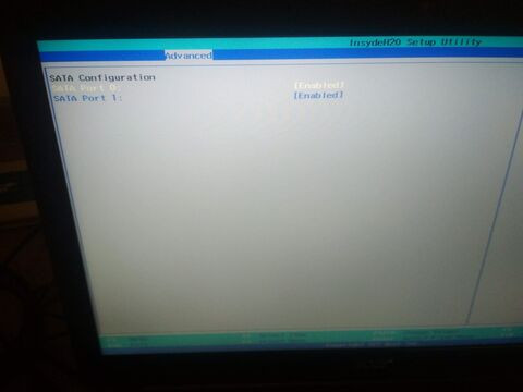

Csaby25
Pyttawrx #42331 üzenetére
Nem tudom, de szerintem csak Uefi lehetett, mert nincs Legacy lehetőség BIOS-ban. BIOS reset-től eltűnik teljesen a Nvme SSD és a SATA-s hdd, úgy hogy a BIOS sem látja és Windows sem??? Szerintem ennek semmi értelme.
Elindítottam egy Windows 10-t usb-s hdd-ről és úgy sem látja... -
Csaby25 #42324 üzenetére
Szia
Erröl a laptoprol van szó?
A hdd-t ha teszel bele akkor az felpörög? Arra vagyok kiváncsi kap e áramot...
Nagyon kis egyszerű ellenálást szoktak belerakni ami túlterhelés/zárlat vagy mert olyan napja van biztosíték képpen és az kiég és attól kezdve dvd/hdd /miegyébb nem megy... az usb az külön áramkör az megy tovább
Ha nem akkor szerintem kijelző/billentyűzet árrban add el + tegyél mellé egy 10-est és vegyél másikat.
Faék egyszerű full integrált laponknál a javítási lehetőségek nagyon minimálisak... kideriteni szinte lehetetlen mert se manuál se mérési pontok nincsennek kivezetve sehova... azon felül a kölcségcsökkentés jegyében minden alkatrészt lespórólnak amit lehet... -

Acer Aspire 3 A315-31-C3W4 laptop. Bármilyen HDD-t teszek bele nem ismeri fel. Kipróbáltam egy M.2 NVMe ssd-vel és azt sem látja (egy bevágásos slot van a laptopon, gondolom ez NVMe). Van ötletek mi lehet a baj?A második képen látható kékkel jelölt rész az a pcie ahol az ssd-nek kellene lennie?
