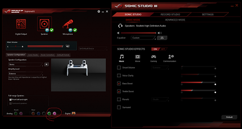

Hikvision #68070 üzenetére
nekem "realtek audio consol" lett a startmenüben (az ASUS oldaláról leszedett driverrel!), semmilyen ikon nincs a tálcán
Sajnos nem tudom milyen állítást enged, nekem toslink bitstreaming van, így nagyon nem is enged konfigurálni semmit, csak az EQ-t és a kimeneti formátumot.

Hikvision
Hikvision #68068 üzenetére
Leszedtem az Asus féle drivert, és felraktam az original Realtek-et, mostmár van Audio Panel (supremeFX) de az alapértelmezett formátumnál továbbra sincs DTS lehetőség, és csak stereóban szólnak a játékok/filmek, viszont ha a vezérlőpultban a realtek hangeszköznél megnézem a konfigurációt, akkor a támogatott formátumoknál ott van a DTS és a Dolby Digital, és ha a teszthangra rámegyek akkor szépen át is kapcsol addig DTS-be ahogy kell, de utána stereo? Mit kell még vajon mókolni ezen a tetves ROG alaplapon, hogy működjenek ilyen alap funkciók?

Hikvision
Üdv Mindenkinek!
Adott egy frissen beszerelt ROG STRIX Z390-F Alaplap, az Asus honaljáról a legújabb Audio Driver letöltve, de csak a Sonic Studio 3 alkamazás jön be, a SupremeFX nem, pedig ott lehetne állítani a lényeges funkciókat (DTS stb) , másnál volt ilyen gond?
Köszi.

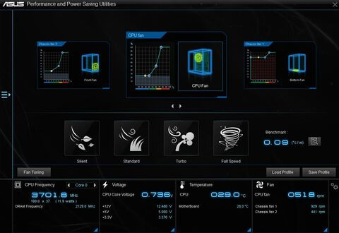

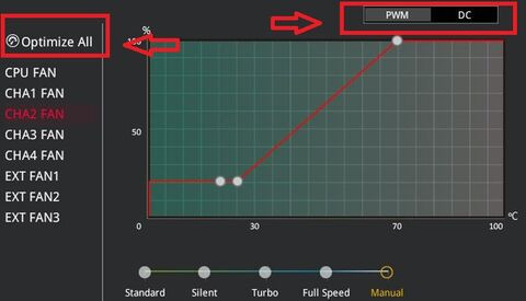

M3lakH
M3lakH #68049 üzenetére
Most a BIOS-t széttúrva az indulási pörgést sikerült "megoldani", a max fordulatszámot 100% ról levettem 70 re, így kevésbé küldi meg. Kérdés egy "Stressz"-hez mit szól majd.
Viszont a legkisebb fordulatot a jelenlegi 24% alá nem engedi.
A proci PWM-be megy, a házventik pedig 3 vezetékesek, úgyhogy DC-be, de azokkal nincs is különösebben baj.
Glaz-dozfhut
Anonymus23 #68048 üzenetére
Ezt, vagy innen próbáltad? [kép] Support fül alatt, drivers & tools és az utilities alatt kell keresni. A megfelelő operációs rendszer kiválasztása után dobja fel.
szerk.: lassabb voltam
abdulka1
A lapod támogatási oldalán ott van a csomag.
Az oprendszer kiválasztása után, görgess az "Ulilities" felirathoz, és klikkelj a bekeretezett EZ update-et tartalmazó ablak alatt a Show all feliratra. Tovább görgetve, 2019/04/12 dátummal megtalálod.
(#68049) M3lakH : Nem tudok mást mondani, mert nálam a beállítási gondot megoldotta az optimizálás, és a vezérlés beállítása.
M3lakH
abdulka1 #68047 üzenetére
Igen, Ai Suit 3. Bár emlékeim szerint lefutott rendesen, most ezért lefuttattam újra a biosban a q-fant. Nincs változás, nem tudom állítani AS3 ból továbbra sem. Egy Treshold csúszka van, amire nem történik semmi, akkor sem ha a jelenlegi fordulat fölé húzom. A program amúgy nekem is elég üres, alul van 4 kocka: core, temp, voltage, fan, ezek lenyithatók de semmit nem lehet velük kezdeni, az ablak többi része üres. A beállítások menü annyi hogy Celsius, vagy Farenheit..

M3lakH #68045 üzenetére
"Windowsba max olvasni tudom h épp mennyit forognak a gyári programmal."
Gyári program alatt az Ai Suit 3-ra gondolsz?
Ha ebben nem tudsz állítani a házhűtő ventilátorok fordulatán, akkor valószínűleg nem jól van beállítva a vezérlés módja (DC/PWM), illetve nem futott le az optimizálás. (UEFI/Q Fan/Optimize All) -
M3lakH
abdulka1 #68044 üzenetére
ohh, eddig Giga lapjaim voltak...
Igen, elvileg minden optimalizálást és beállítást megcsináltam, átnéztem. a Procihűtő is rendesen a helyén van, ráadásul 1-2 hónapos lehet. A szellőzés is hibátlan, 3x12 centi elől befelé, 1x12 hátul kifelé, plusz "360-as" radiátor hely felül üresen.
M3lakH
MrDerekas #68043 üzenetére
Persze, ott állítom. Ott nem engedi lejjebb. Windowsba max olvasni tudom h épp mennyit forognak a gyári programmal. Egyéb program meg nem látja őket egyáltalán. Szerintem nem normális, hisz írtam hogy egy töredékébe kerülő lap nem csinált ilyet. Vagy ez a Z-s lapoknál normális? Emlékeim szerint a régebbi 1151v1 es lapom sem csinálta, vagy legalábbis nem ennyire feltűnően, konkrétan hangra megpróbál felszállni a gép.
M3lakH

M3lakH
Nemrégiben boldog (legalábbis azt hittem) tulajdonosa lettem egy Asus Rog Strix Z390-H Gaming alaplapnak.
Az lenne a problémám, hogy a gép minden indulásnál (alvó módból ébredve is) max fordulaton járatja a ventilátorokat 2-3 másodpercig, továbbá a gyári intel hűtőt sem tudom 1400-1500 as fordulatszám alá állítani. Van valakinek valami ötlete? A procihűtő egy 20 rugó alatti MSI lapon eddig hangtalanul működött, indulásnál sem volt gond.. A hűtő később nyilván cserélve lesz, de ez sajnos nem jelenti hogy egy "tuning" hűtővel nem lesz ugyan ez a probléma..
Előre is köszi -

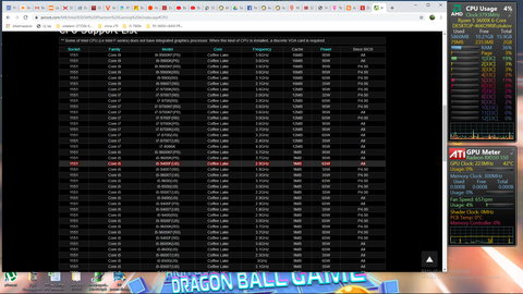

Dark KillerX #68039 üzenetére
Általában lejjebb veszi ilyenkor a lap a memória sebességet és menni fognak. De van 1% esély hogy el se fog indulni, bár ez intel lapokra nem jellemző annyira.

Egy 1600Mhz-es ramot támogató ASRock B75-Pro M kezelni fogja, vagy egyáltalán működni az 1866Mhz-es ramjaimal?

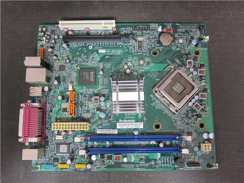

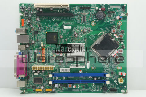

GIORGIONE76
jokeph
bacsis #68017 üzenetére
Némelyik Brand gép tényleg finnyás a dVGA-ra, csak pár low kari megy bennük...
Póbáld bele, max nem megy vele.
Az x16-os slotnál minden pin be van kötve az alaplapon ? Jó pár lapnál elegánsan csak 8 vagy 4 sávnak való pin van bekötve (lap hátulján látszik, hogy milyen hosszban vannak a lábak beforrasztva).
Jó lenne a pontos típus (elvileg az alaplapra rá szokták szitázni).
Ez lenne az ? (A58)
GIORGIONE76 #68016 üzenetére
jahh, én is hajtottam G31-ben GTX650-et pl... De ezek a brand gépek sokszor fényévekkel finnyásabbak, ezért is tartok picit tőle
Segítséget szeretnék kérni! Adott egy Lenovo Thinkcentre akármi gép. LGA775 alapú a cucc. Azt látom, hogy valaki belefaragott egy 4 magos Xeont, továbbá a RAM is ki van maxolva benne, mert van benne 2X2GB DDR2 memó. Megnéztem, G41-es Chipsetes a lap.
Na most mit szólna vajon a lap, ha beledörrentenék egy Geforce GTX750ti VGA kártyát? elindulna vele, vagy sem? -
BogyóBP
