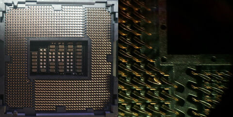

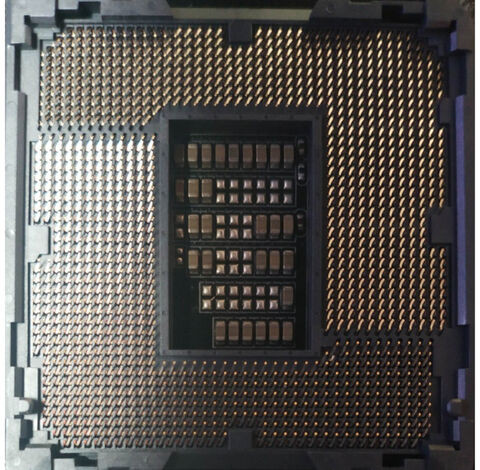

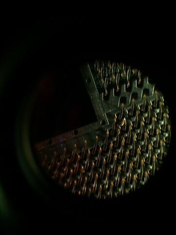

gyulank #66956 üzenetére
Starchm kollega
, által adott linken van pinout rajz, az alapján ez egy VCC pin, azaz tápellátást ad (s1151v1-es socketben ez a rész nem volt kihasználva, reserved, azaz fenntartott, tartalék pinek voltak, s1151v2-nél ezek java részét a tápellátás növelésére fordították, ez érthető is a 6/8 magos CPU-k miatt.
Megpróbálhatod kihajtogatni, max letörik, lecsíped, azt nincs vele gond.
A hiánya max akkor lehet fájó pont, ha i9-9900k-t akarsz csúcsra járatni, pl. L2N hűtéssel, 1,5Volt Vcore felett.
Minden más esetben nem kell legyen gond vele.
Tehát, ha nem érintkezik, az nem gond, csak zárlatot ne tudjon csinálni.

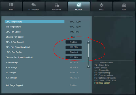

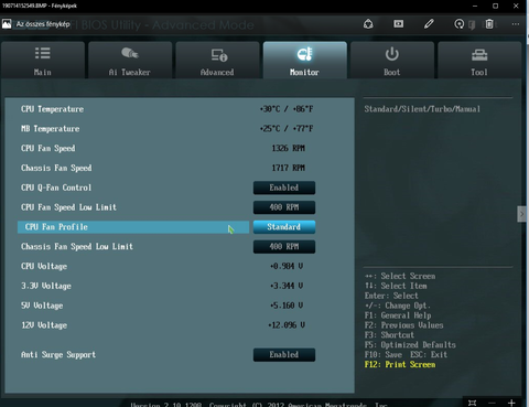

Asus P8H77-V LE alaplappal. A CPU és a ház ventillátort hogy tudom szabályozni? 100%.on pörög mindkettő,
pedig BIOS-ban Silentre állítottam de nem kussolt be. utána manuálisan 70%ra állitottam és még mindig pörög mint az ökör.
F10-el léptem ki a BIOS-ból. Hol hibázom? Mi a megoldás?
Kösz elöre is -
