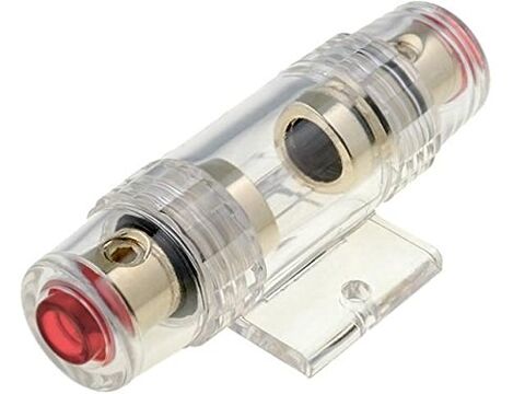

Ilyen foglalatot szereltem be, ebbe kellene 10x38 mm-es biztosíték.
Autóhifi üvegbiztosítékból eddig nem találtam sehol 15 A-est. Viszont ipari, kerámiatestűből van 16 A-es ugyanebben a méretben.
Azóta ma délelőtt egy másik fórumban azt olvastam, hogy az ipari biztosíték nem illeszkedik tökéletesen az autóhifis tartóba, hiába papíron 10x38 mm mindkettőnek a mérete, lötyög benne.
Ezzel kapcsolatban van esetleg valakinek tapasztalata? Tényleg nem kompatibilis a kettő?
Pl. ez a típus nem lenne jó az autós foglalatba? [ gG-gL 16 A 500V HRC GENERAL LINE] -

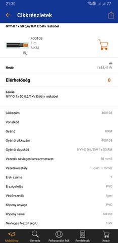

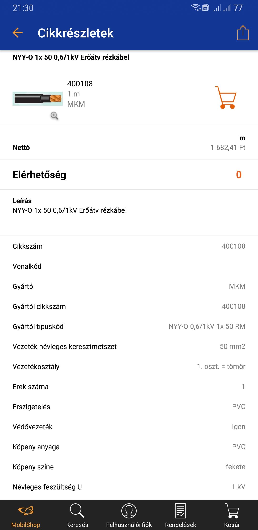

De ezek csak 3ohm osak. A fejegység 4ohm-ot visel el. Ráköthetem a Toxic TX-1000 re mert az 2ohm-os elvégre 4utas.
Más a kábel vastagságban azért az 50-70 kicsit durva. Egy jó minőségű 10 es kábel folyamatos terhelésen 63amper!!!
Az erősítőmben a gyári biztosíték 30amper nagyontöbb nem lehet egyik sem ami itt megfordul. Ha meg kettő van az még mindíg csak 60amper.A másik ha valami gáz van egy 50es kábel simán fölgyujtja akocsit szóval vigyázni kell.
PiciPeti Én vill szerelő vagyok a munkahelyem tele van kábellel és az nem ilyen húzós áron van 5000/m áranyból van???

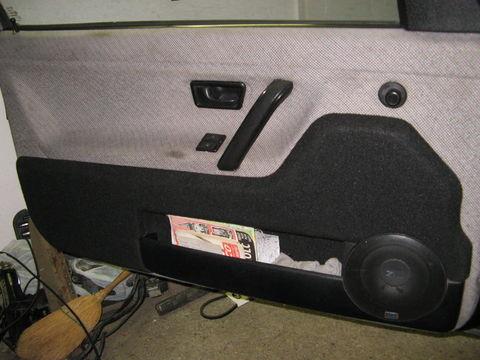

Kazettás rádió a gagyi korszakból, majd egy kódkártyás Blau., JVC kazettás (ez látható volt a tegnap hozott képen, aki olvasott és nézett is). Utóbbinál már meg volt az ovál 3 utas Pio. a kalaptartóban. Innentől kezdett gurulni a gyóccer. Jött az erősítő (2x85W) és egy láda, egy 25-ös Somogyival. 1 évet bírt, úgy, hogy hajszolva alig volt, de már a tekercselés szépen dörzsölte a kosarat (szép hangja volt
). Most ismét kopogom, azóta van benne a Mac Hurricane. Ha szar, ha nem, nekem a célnak megfelel a rendszerben. Amúgy sem vagyok mai "csirke".
Folytatom.
Későn kezdtem, de jött a CD-s korszak nálam is. 2003-ban megkapta Zenec-et (ez is látható volt tegnap), még monitor nélkül. Nagyon szerettem. Mai napig menne, ha nem fossa el magát már a második olvasó fej is.
Közben azért még előtte v.mikor jött egy 13-as, 2 utas Mac az ajtókba (3 ajtóm van, így csak abba a kettőbe amibe szükséges), csipogók a műszerfal sarkaiba (azóta cserélve és eldugva szépen).
Majd kevésnek bizonyult a 13, faragtam a 16-osoknak helyet (ezeknek a magasaiból 1 meghalt, relatív, gyorsan). Jött hozzájuk egy 4 csatis erő még a csomiba [link] , meg pár évvel később egy monitor a boxba középre.Aztán mivel a Zenec meghalt olvasásilag, kellett más.
