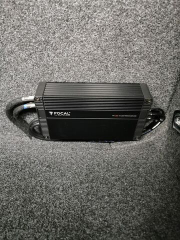

GAtesz77
Ma beszereltem pre-béta állapotban a végfokot. Kábelezve még nincs , csak a helyigényt ellenőriztem. A többi kép.
Úgy döntöttem, hogy nem érdekel mennyi helyet foglal el a mélynyomó. Jöjjön aminek jönnie kell.

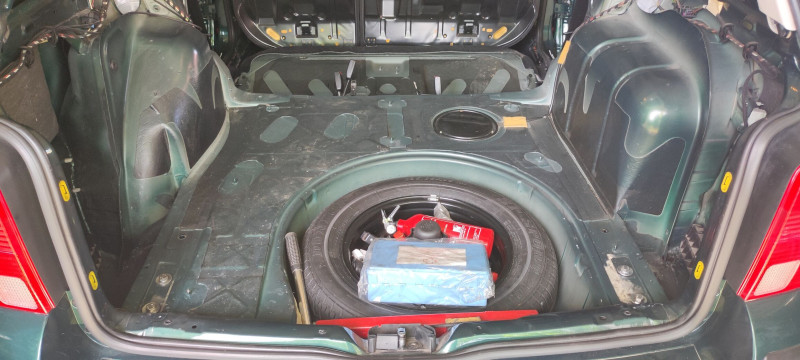

GAtesz77
Kipakoltam a kocsi hátulját. Keresem az helyet az erősítőnek. Az volt az alap elgondolásom, hogy beteszem a bal oldali oldalzsebbe, mert ott több hely van. De a jobb oldalon is elférne. De majd szeretnék mélyládát (idővel) és láttam olyan megoldást, hogy a baloldalra volt beépítve a láda. (mert ott több hely van) De akkor már most a végfokot jobb oldalra kellene költöztetnem. Szeretnék minél jobb hangzást csinálni a kocsiban, de nem tudom, hogy az oldalra benyomorított sub nem e ront a hangzáson. A csomit lehetőleg szeretném "üresen" hagyni, de ha lebeszéltek róla (tapasztalatra alapozva) akkor jöjjön aminek jönie kell. Akkor viszont bal oldalon lesz a végfok. Mi a véleményetek? -

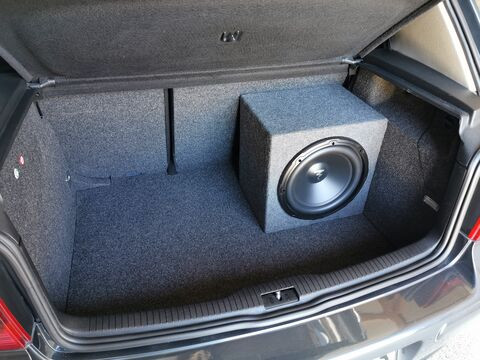

Elkészült a prototípus 34hz hangolva.
Remélem hogy tomitett is mert egy rosszul kivitelezett láda alakult át [kép]

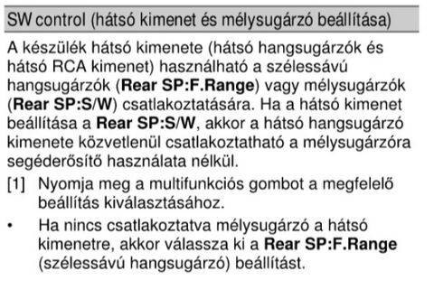

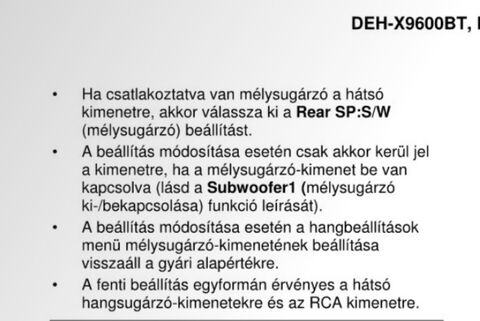

szivacs1987
norrberth #78165 üzenetére
2 opció van
1.: Rear SP: F.Range:
Ez akkor kell, ha vannak hátsó sima hangszórók is (pl ajtóban vagy "kalaptartóban"), amik nem mélynyomók.
Ekkor ha mélynyomót is akarsz, akkor azt az SW kábelre kell kötnöd és bekapcsolnod a "Subwoofer1" helyen2.Rear SP:S/W
Ez akkor kell, ha a hátsó sima hangszórók helyére kötsz be direktbe mélynyomót, és annak nincs külön erősítője, hanem a rádióban levő erősítő intézi. -

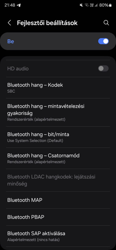

Van esetleg valakinek tapasztalata ezekkel a 100-150€ körül kapható wireless carplay android auto képes cuccokkal? 7-10" között vannak és elgondolkodtam rajta. Pl a Carpuride-ról jókat olvastam, igaz azok 150€-tól indulnak...
IO.sys
Kerestem pár napja fejegységet, Alpine UTE-200BT lett.
Alapvetően a hangminőség érdekel, ezért beraktam az otthoni láncba az erősítő helyett.
Audio PC, Chord Mojo DAC, Topping P50 lineáris táp, UTE-200BT, Wharfedale Evo 4.1Ebben a láncban az Alpine a leggyengébb láncszem, szóval könnyen meg tudom ítélni a hangját. Sztereo képe jó, tisztán szól, részletek rendben vannak. A transzparencia és a színpad mélysége átlagos, árához képest jó. Egyedül az impactját érzem gyengének, azaz a gyors hangokról lemarad, főleg dinamikában.
Egy dolgot nem értek vele kapcsolatban, hogy az Aux in csak 1.4V-ot bír, ami messze van a DAC-ok standard vonali feszültségétől, de el tudom képzelni, hogy a gyártó nem DAC fogadására készítette fel elsősorban a fejegységet.

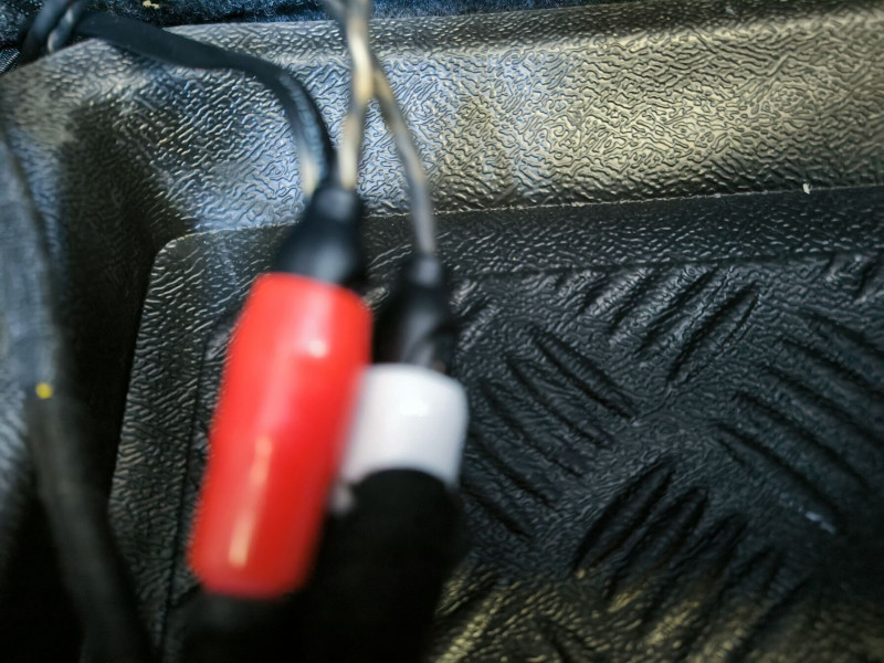

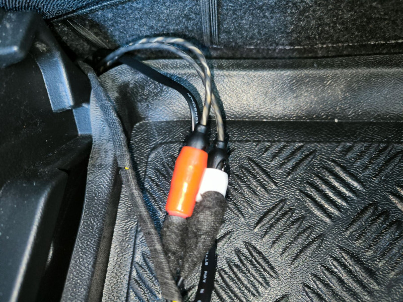

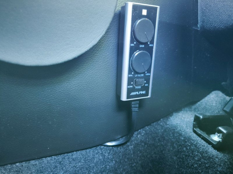

totyino77
eszt csinálja ha magas hangerőn lenémitom járó motornál [link]
szerintem az aktivláda távirányitója a ludas maxra van tekerve a hangerő és a freki is maxon van 125hz , de ha lejebb tekerem mind ketőt akkor tompul a hangszoróban a zaj illetve a membrán mozgás ha kihuzom a távirányitót az erősitőből akkor meg megszünik a zaj csak ugy meg alig van basszus, aszt is észre vettem ha a telefonomat közel tartom a mélynyomo erősitőjéhez akkor még recseg is -
totyino77
Directors #78150 üzenetére
Megnéztem az volt a hiba a szerelő szarul dugta össze az egyik dugaszt és úgy le szigetelőszalagozta, össze dugtam normálisan és jó lett, annyi hogy egy minimális sistergés van benne de már nem bukkan akkorát a hangsoró mikor ráadom a gyujtást ès nem remeg a hangszoró alapjáraton

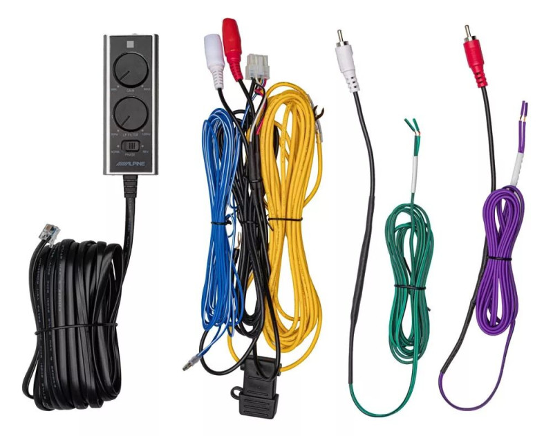

SlyChocolate #78141 üzenetére
Hello a jelet a fejegységnél lévő hangszóró kábelekböl kapja,és RCA kábelel van ősszekötve az aktív mélynyomo erősitőjével, gyári kábelek ami 3.5mm a test és a pozitív is, elméletileg az aktív ládában van zavar szürő,
SlyChocolate
totyino77 #78139 üzenetére
Szia.
A jelet végülis, hogyan kapja meg a láda?
Ez egy aktív láda?
Mekkora a tápkábel vastagsága, keresztmetszete?
Szűrőkondit raktál a rednszerbe?
Ahogy elnézem ezeket a kábeleket nem tünnek túl minőségi daraboknak.
Egy többszörösen árnyékolt autós jelkábel vastagsága erenként kb 6-7mm.
Amiben még található a kétcsatorna közt fútó plussz test ér is.
Nem is csodálom, hogy összeszed minden zajt a rendszered. -

sziasztok,
tegnap szereltettem be egy alpine swe-815 aktiv sobwoofert sutuki vitarába amin nincs a gyári fejegységen rca de a sobwooferhez adtak magasjel kábelt ,de a szerelő tett be normál rca kábelt mert nem volt elég hosszu a subwoofer gyári kábelja a fejegységtől a csomagtartóig, na most az a problémám, ha ráadom a gyujtást akkor pukkan egyet a mélynyomo a másik hiba amit észre vettem hogyha beinditom a kocsit akkor a mélynyomoban hallatszik a járo motor hang rezeg a membrán mi lehet a problem köszi előre issubwoofer kápelei
