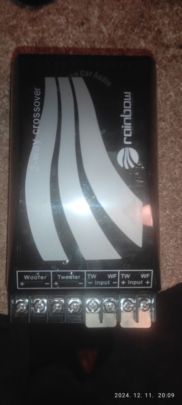

troll81
Egy régebbi szériás rainbow hangvaltot lehet illeszteni egy újabb szetthez?
Valaki próbált már hasonló T? -

Lusu
troll81 #78780 üzenetére
Ebben az esetben nem tudsz kábelt spórolni, mert végig kell vezetni a 2 pár vezetéket erősítőtől hangszóróig. Ami miatt esetleg javasolt az erősítő mellé tenni a váltót, ha van hely, hogy ha mégis kivennéd a rendszerből a váltót, akkor elér a kábel az erősítőig közvetlenül és a DSP-re lehet bízni a vágásokat.
troll81
Tetszik a bi amp bekötés.
Hogy tudok kábelt spórolni? Hová érdemes tenni a hangvaltot? Ilyen esetben?
Illetve akkor könnyenbben állítható az egész rendszer. -

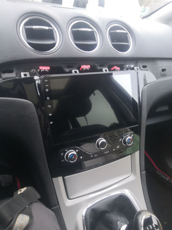

sfknasty
Sziasztok.Kicsit offolnám a meddő vitát.
Vettem egy kínai,név szerint Duduauto androidos fejegységet.(piacon kb a legjobb most az androidosok közül).Itthon oszciloszkópra tettem 40Hz 0db test tone mellett.Lehetséges az,hogy magas kimeneten 8V-nál torz jelet kap,de RCA-nál 6V és full hangerőn még nem torzul a jel?36-ig tudom feltekeni.Ha magas jelet nézek,akkor 33-as a max hangerő ahol még nem tortít és 8V kb a max,ahol tiszta jelet kapok,de RCA kimeneten max hangerőn is tiszta a jel és itt kb 6V-nál tetőzik.

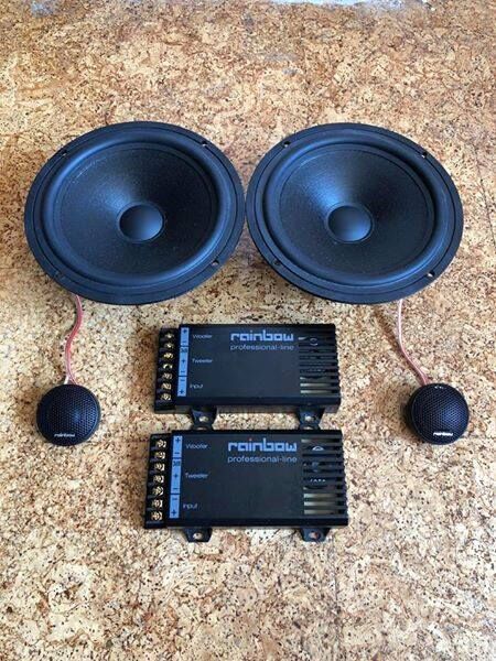

troll81
A következő szett Rainbow CS 265.25 Germanium ez egy régi ezzel kapcsolatban valaki információ tapasztalat bármi jól jön.
Lesz pár rainbow szett amit felvásárolok.
Lesz még kérdés a topik lakók hoz.

Itt meg van amit troll81 kolléga csatolt képet, a Rainbow Germánium BI-AMP keresztváltóról:
Itt ha kiveszed az összekötő lemezt, akkor külön csatornát kap a magassugárzó és külön csatornát a mélyközép. Így külön külön tudod a késleltetéseket állítani. Ennyit állítottam mindössze!! -

troll81 #78747 üzenetére
Igen, a leírás 14 (DE), 29 (EN) oldalán látható kép szerint. Csak te nem két erősítőre, hanem egy-re kötöd őket. Azaz:
a bal oldali váltó bemenetére az erősítő bal első és hátsó kimentét
a jobb oldali váltó bemenetére az erősítő jobb első és hátsó kimenetét.
A fotódon látható Jumpert szedd ki a váltók bemeneteiről. -

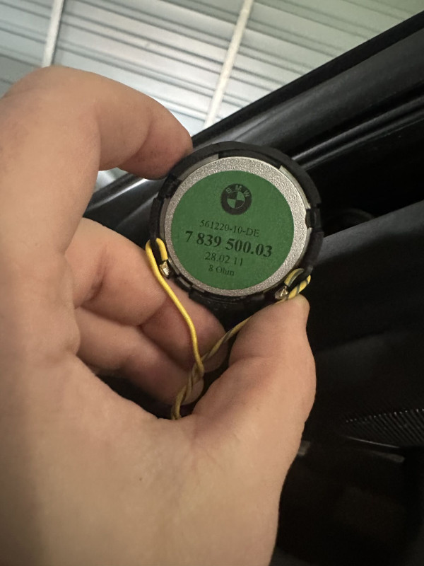

Az autómban elnémult a jobb első csipogó. De lehet egy ideje már nem is szól, csak most tűnt fel.
Minden más hangszóró szól.
Kibontottam, kábelszakadást nem láttam. Nagy esélyjel az a hangszóró romlott el ha a párja szól?!
