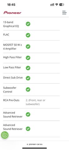

Kérdésem, ha nem akarok erősítőt meg mélyládát, akkor elég lesz az ISO csatlakozóban található vékonyka hangszórókábel, vagy cseréljem vastagabbra? ( Nem tudom mekkora kábel fér el az ISO csatlakozó érintkezőjénél., mert akkor kihagynám az RCA lehetőséget.) A 4- es vastag kábeleket azért túlzásnak látom

Lenne egy Sony fejegység aminek a kimenete 4x50W 8 Ohm, de a hangszóró amit kötni akarok rá az 25W 2 Ohm, hogy lehetne ezt megoldani? Laikusként kérdezem.

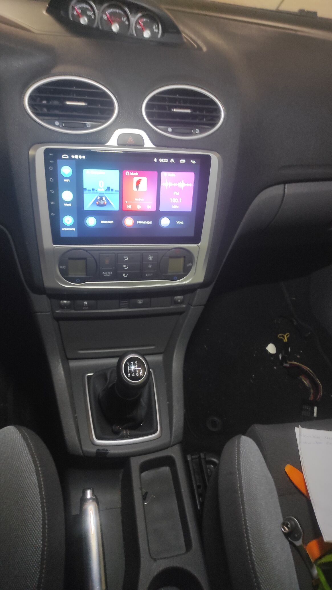

Sziasztok, rádió csere történt egy 2007-es Ford Cmaxban. Beépítettünk egy 2Dines androidos kínai fejegységet. Minden jól működik, de csak egy helyi adót fog, semmi mást. Ezekbe kell fantomtáp vagy más lehet a baj? Rádióerősítőt próbáltuk de inkább rosszabb volt.

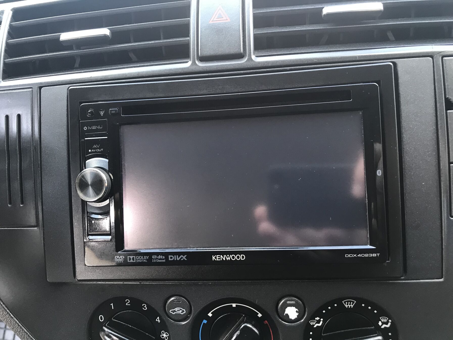

Van egy 2DIN-es Zenec fejegységem, ami kezdi megadni magát, zenelejátszáskor a számokon belül úgy ugrál mint régebben a CD lejátszó amikor urott, és ezt véletlenszerűen.
Volt esetleg már valakinek hasonló tapasztalata?
Illetve amennyiben menthetetlen, nem igazán tudom milyet lenne érdemes helyette beszerelnem 100k körüli áron.
Néztem Andoidosokat, csak nem tudom azok mennyire megbízhatóak, és hangminőség szempontjából hogy szólhatnak.
Amennyiben elvetendők akkor a márkásabbakból (Sony, Pioneer, Kenwood), amik Weblink-et vagy Android Autot tudnak milyet érdemes venni ami szépen is szól, és jól működik.
Ha valaki meg tudná a tapasztalatait osztani velem ezügyben azt megköszönném.

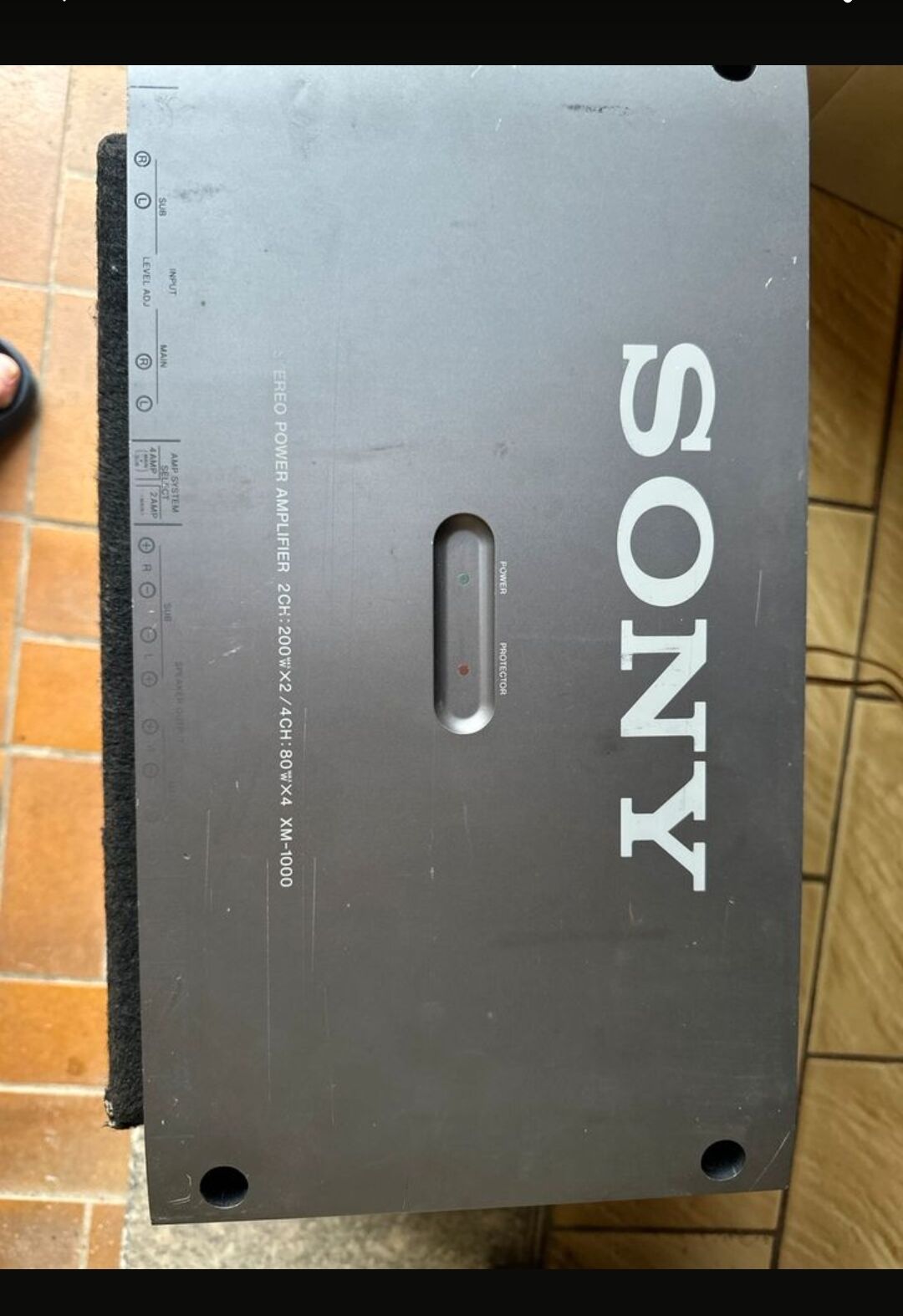

sziasztok!
egy erősítő témával kapcsolatban lenne egy kérdésem.
Ha az erősítőre a jelet egy fejegység hangszóró kábeleivel+rca oldalon is megtápláljuk például egy bluetooth adapter jelével-akkor hogy fog működni az erősítő?
Automatikusan átkapcsol ha jelet érzékel vagy csak az egyik bemenetről fog működni?
Segítő válaszokat előre is köszönöm -
