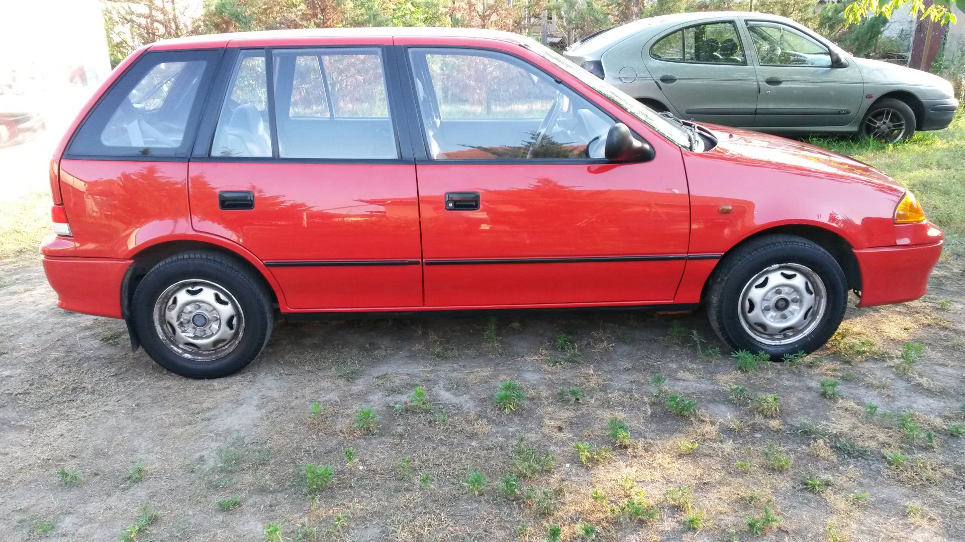

Nincs szélesítés, még gyári, csak a fény játéka kiemeli a perem részt. -

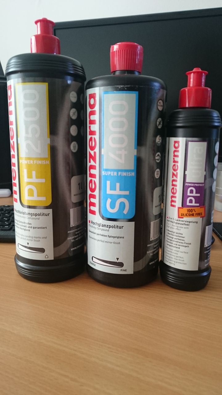

Megvolt a próba az új Menzerna anyagokkal. Kimérve régóta dolgozok Menzernával, de újult a termékpaletta és gondoltam kipróbálom mi változott.
Annyi plusz infóm van, hogy az eddigi 4500-at megszüntetik helyette van egy új 4000-es. Biztos, hogy csináltak valamit, mert a régebbi 4500-nál is könnyebb és gyorsabb vele dolgozni. Alkalmas végső lezárásnak/hologram mentesítésnek tojástartós koronggal, de alkalmas minimális korrekcióra közepes koronggal. Próbáltam, lakktisztításra, fényesítésre jó, ha nem kell karcot eltávolítani.A Power Protect viszont egy nagyon érdekes állatfaj. All in One terméknek hirdetik, állagra közel van a régi 4500-hoz, de mégis más. Iszonyat kevés kell belőle. Tehát a motorháztetőhöz nem hazudok 4 pötty elég volt. Hihetetlen vékonyan kell kenni, mert szinte lehetetlen lesz letörölni. Először kézzel tettem egy próbát, de semmi értelme, mert nem lett egyenletes. Két mikroszálas is kellett, hogy ne maradjon maszatos, hologramos. Géppel semmi gond, nagyon szépen oszlik és könnyen le is lehet törölni.
Polírozni is megpróbáltam vele, nehezen szárad ki, sokáig lehet vele dolgozni, de lakktisztításhoz, inkább hologram mentesítéshez, végső védelemhez lehet ajánlani. Arra viszont tökéletes. Hihetetlen nedves hatást ad a fényezésnek. Gyanítom van benne gazdagon filler is. Vízlepergető hatását youtube-on tesztelgetik, majd meglátjuk mire képes. -

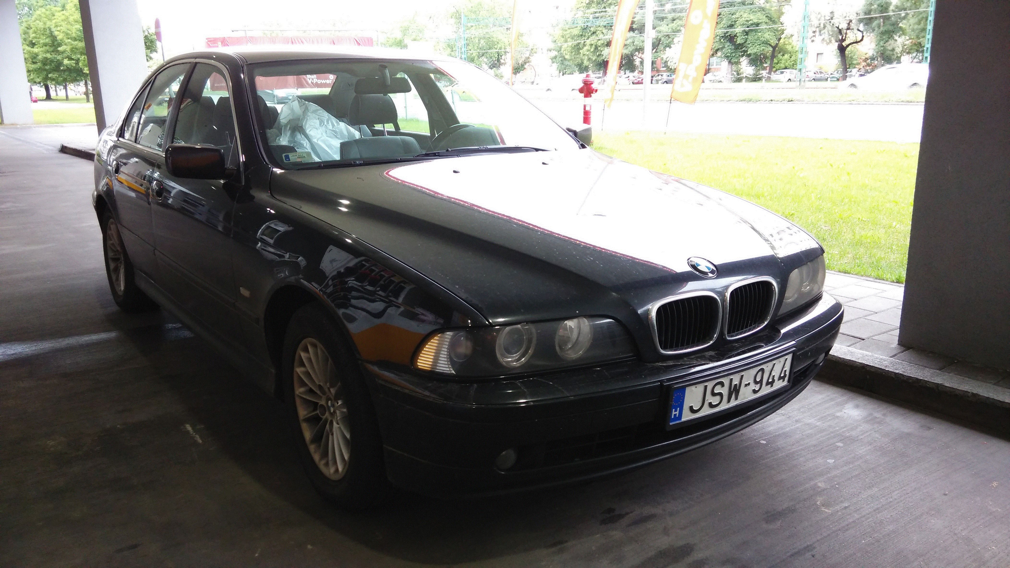

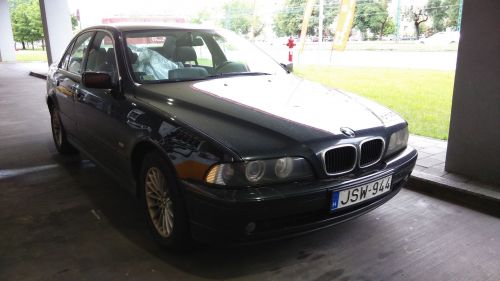

Nem eladásra megy, egy ismerősöm apósáé, tavaly és tavaly előtt is elvitték "polírozni", csak sajnos mindkét alkalommal két hónap után vissza mattult, gondolom kentek rá valami vacakot, fénylett azt jól van.....
Amikor tegnap visszavittem az autót, az volt a reakció "húúú b@...meg", aztán mondta, hogy ahol előzőleg volt, úgy kapták vissza, hogy minden gumi, műanyag össze volt kenve, ami ugye, ha polírpaszta lett volna, akkor látszott volna a nyoma. A lényeg, hogy meg voltak elégedve! -
