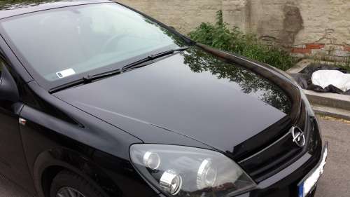

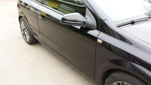

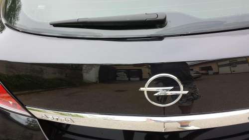

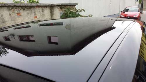

Üdv mindenkinek!
Ma találtam rá erre a fórumra és igen sok hasznos dolgot olvastam, valamint sok szép munkát láttam.

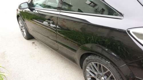

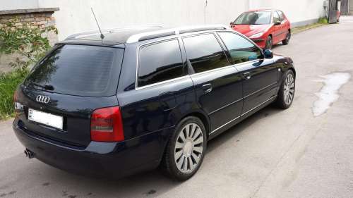

Lelkes amatőr ként én is próbálkozom a 18 éves járgányomon több kevesebb sikerrel de a legapróbb mosós karcokat nem igazán sikerül mindenhol eltüntetnem. Van egy olcsó fordulatszabályzós gépem, 3M közepes pasztával próbálkoztam és teknőcös metálra való folyadékkal fényesítettem (eddig)
Ilyen volt amikor vettem!
Ilyen most! -

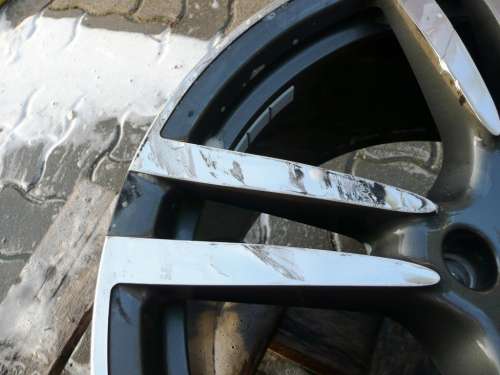

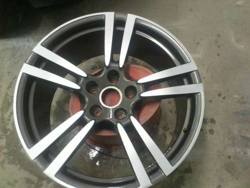

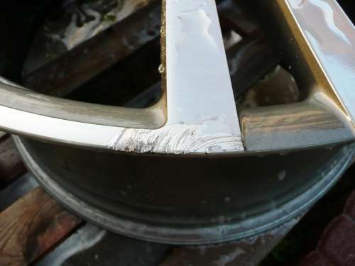

Ez igaz.kb 2000-es papírral fel foltak húzva és müanyageljárással volt lakkozva ahogy előbbi hsz-ben leírtam.
Mint látható az utcsó képen a legvilágosabb metal ezüstel lett megfújva ill. oldoszeres komoly karcálló lakkal lett lekezelve. -
#00809728
Motion_Blur #12485 üzenetére
Porsche felniken is hasonló bemarodások és padkázási nyomok voltak.
Végeredmény:
Polírozott felni: nos nem rossz dolog mert csicsa fényeség stb...de ha 1500-as papír felett csiszolsz valamit meg ez lehet lámpa vagy alufelni akkor csak egy féle lakk marad meg rajta az a műanyagos porszorással vihető fel amit 33percig +210fokon égetnek rá.(lámpára nem).
Szóval a hagyományos 2k-s autólakkokal le lehet festeni de nem lesznek tartosak kb 1év és elkezdenek vedleni... -

Becsiszol, políroz.
Az alamíniumot ha oxidálódni kezd csak a mar megkezdett réteg eltávolításával lehet menteni, nem? Nekem anno a pohunál mondták h a kasztnihoz ha nem a spec aluhoz valo szérszámmal érnek akkor elkezdi az oximaxit és onnantól vége annak az elemnek.

Vagy polírozni.

festeni
MunezXBK: az alu színe így azért kissé esztétikai hibás lesz, mert nyoma marad az oxidnak nem? utána lakkozni már nem olyan, főleg a körkörös minta miatt sem szerencsés a polír....
mármint a marás mintára gondolok itt...

Hát az nem Tükörpolír csak egy esztergált cucc és lelakkozták.Sajnos kapott valahol egy kis "léket" majd alá fojt a viz akármi.Most az alumunium neki állt oxidálodni.

oxidálódik, legalábbis úgy néz ki mint az alu oxid!
Motion_Blur
Bal első felnimen ilyesmik jelentek meg:
Tükörpolír a felni és 4 éves. Idén tavasszal amikor felrakattam őket, akkor vettem észre. Mi lehet ez? Természetesen mosással, egyéb szerekkel nem jön le. Szerintem az anyagba marta bele magát valami.
Érdekes módon a többi felnin semmi nyoma ilyesminek.
