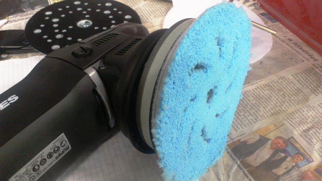

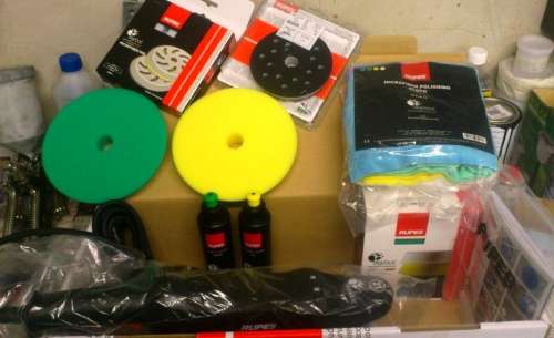

Hy
Ma megvolt a rupes polír tesztelés.Használtam a durva polírt és a közepest.Szivacs a kicsit megviselt kék szivacs ill a sárga.(közepes polírral).....Hát az eredmény nem semmi.Bővebben,a kék szivacs durva pasztával 4 es fokozatban nagyon gyorsan kivitte a 2000 abralon nyomát,de úgy ,hogy semmi karc,és polír nyom nem maradt benne.(Gondolkodtam,hogy nem is folytatom mert nincs rá szükség :-)....)Aztán jött a sárga szivacs ill közepes polír.Adott még egy kis fényt az amúgy is fényes felületre és kb ennyi.Ami számomra döbbenet volt,hogy a kék szivacs és a durva polír milyen fényes karcmentes felületet csinált...ilyet a 3m durva kombinációjával soha nem sikerült csinálnom pedig lepolíroztam már min 1000-1500 négyzetmétert az elmúlt években.A paszták nem száradnak ki a felületen olyan gyorsan mint a 3m pasztái(pedig ott kicsit vizeztem is )A szivacs tartósságát még nem tudom mert egy nagyon megviselt kék szivacsom volt,de majd veszek egyet és akkor kiderül.Szerintem az biztos ,hogy jobban bírja a rupes polírral mint a pl 3m-el.Hát röviden ennyi :-)
