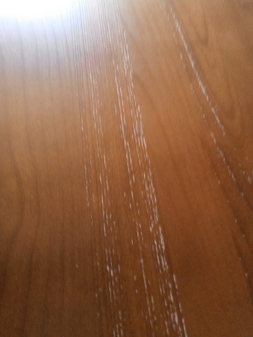

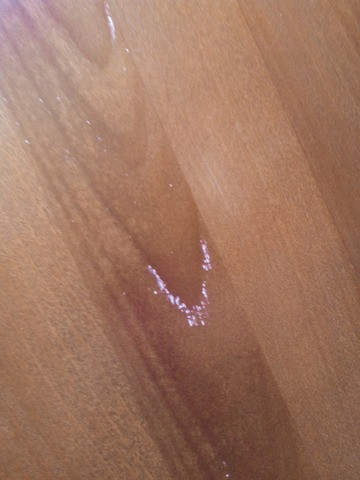

Ilyennel találkozott már valaki? Gőzölt bükk, pác utáni lakkozásnál az erezetnél néhány helyen feljött a lakk és fehér felület keletkezett:
Még a nyár folyamán történt, volt jobb kép is de elszállt a gépem, csak ez a két telefonos maradt meg. A pác száradt 1 napot... csiszolás, a fehéres helyen pácolás, majd lakkozás.. 4. rétegnél már nem jött fel, addig csak egyre kevesebb helyen. Fogalmam sincs mi okozhatta, de hátha más már találkozott ilyennel.

Oldószeresek közül mindegyik, amelyik nem tartalmaz vizet. Bár lazúrból találkoztam már olyannal amelyik valamennyire felhozta a szálakat, de ott a felület nem volt elég alaposan, finom szemcsemérettel átcsiszolva (nekem csak kenni kellett...)
Winner_hun
Ha megszáradt akkor kicsit át kell csiszolni, lekenni ismét, utána jó lesz.
Lakknál az oldószeresek nem húzzák fel a fa szálait, de legalább büdösek.* A vizes bázisú felhúzza (1. rétegnél, ami a szállekötés) de azt át kell csiszolni, majd még egy alapozó rá, azt is átcsiszolni, utána mehet a fedő. Fafajtól függően vizes bázisú lakknál sokat segít ha előtte vízzel át van kenve a felület, száradás után pedig átcsiszolva. Persze nem mindegy az sem hogy a csiszolás hogy volt elvégezve, milyen fajta csiszolóval és azon milyen szemcseméretű papír volt, illetve azzal mennyi ideig történt a csiszolás. -
