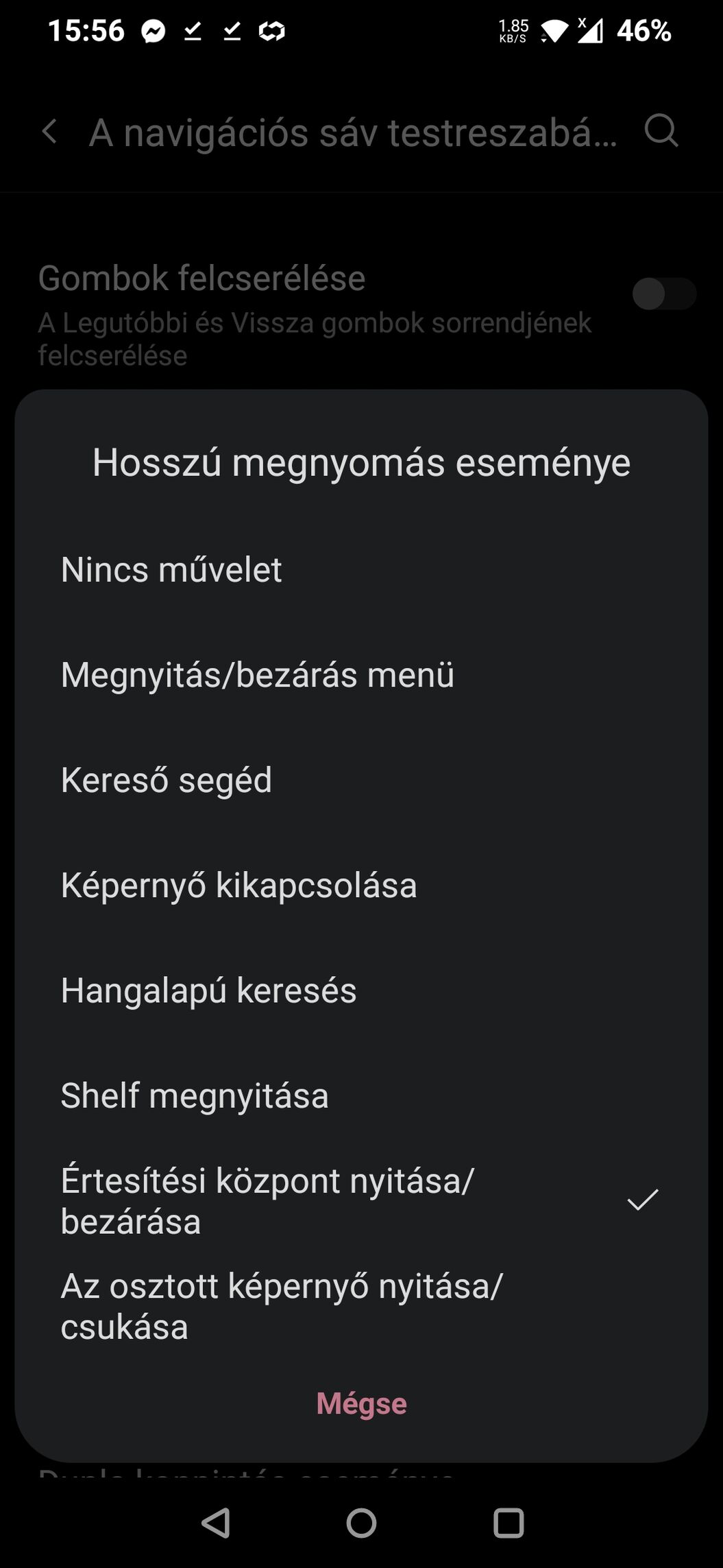

Nem találtam más opciot egy menüvel kijebb még lehet beallitani dupla kopintáshoz opciokat stb ,de alapbol minden telon hirek jottek be. Most pedig ez a google assist akármi pár napja. Nagyon nem tudom mit tudnék csinálni ,de ez így nagyon rossz lett most nekem. A gyari dolgot meg nem merem benyomni nagyon sok fontos info van a telefonomon
