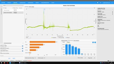

Vagy továbbgondolva ha se a GPU (70%) se a CPU (30%) nincs kihasználva, akkor máshol van a bottleneck? Memória? Vagy az alapvető architectúra? 32 GB Ballistrix sport van 3666-on. B450 Tomahawk max.
Elfogadom, ha ennyit tud, csak keresem a bottlenecket. Teszteket nézve 220-240 átlag fps-eket is láttam warzonera, igaz top intel procikkal - a lényeg a 95%-os GPU használaton volt, ami nálam akár 70%- os is. A 30% proci mellett. -
