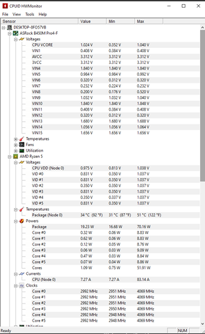

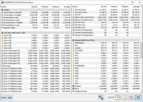

Eddig csodálkoztam, hogy a -100mV offset mindenkinek ment az 1600af-en, mert nekem csak a -50mV-al volt stabil. Bele is törődtem, hogy az én procim ennyit tud, de tegnap este kíváncsiságból mégegyszer lefutattam a CR20-at. (Látva Gyuri27 hozzászólását volt összehasonlítási alapom) Ha jól látom, de javítsatok ki ha tévedek, akkor az alaplapom alapból kevesebb feszt gondol a procinak. -
Mennyivel számíthatok nagyobb fogyasztásra, ha fixen 1.3v - 4ghz jár a cpu?
Sajnos C-state, P-state mókolás nem működik az alaplapon és nincs offset voltage sem.
Esetleg az opció, hogy az alaplapi beállítás megy vissza defaultra és játék előtt ryzen masterrel állítom be a fenti profilt? -
