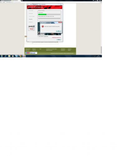

#28632
Próbaképpen, Csak a CCC nem települ, már másik meghajtóra is próbáltam telepíteni de nem akarja az igazságot://
Csak az az igazság hogy a képernyő 4 oldalán fekete csík van vagy is rá kellene zoomolni amit csak a ccc ben lehet megcsinálni.
Ez a telepítéses hiba gondolom a kártya miatt nem lehet igaz?Mármint hogy hibás a kártya.
