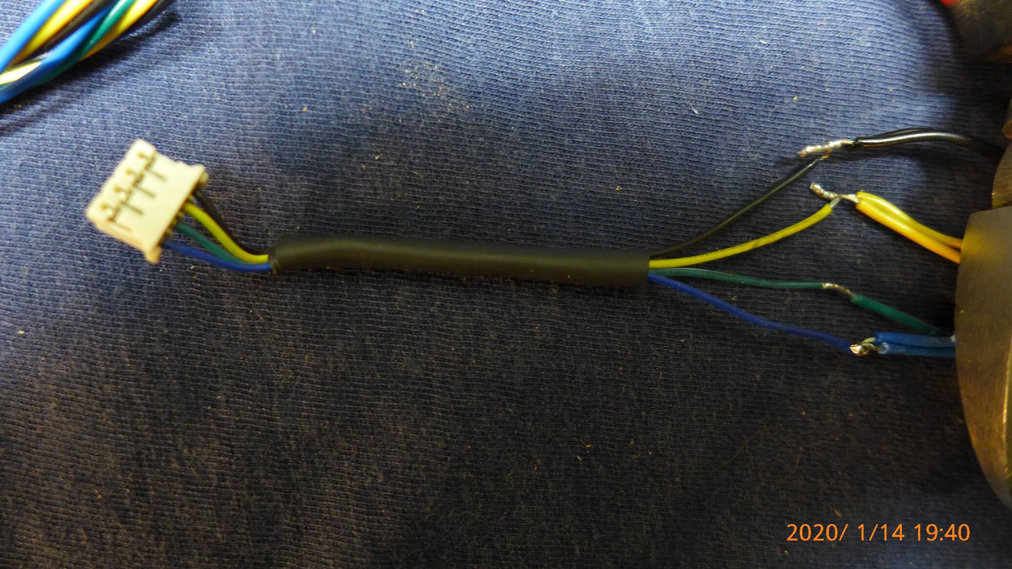

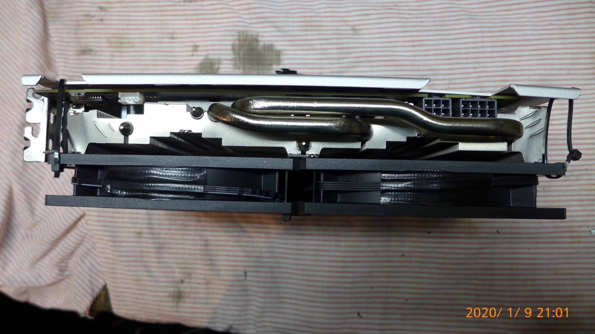

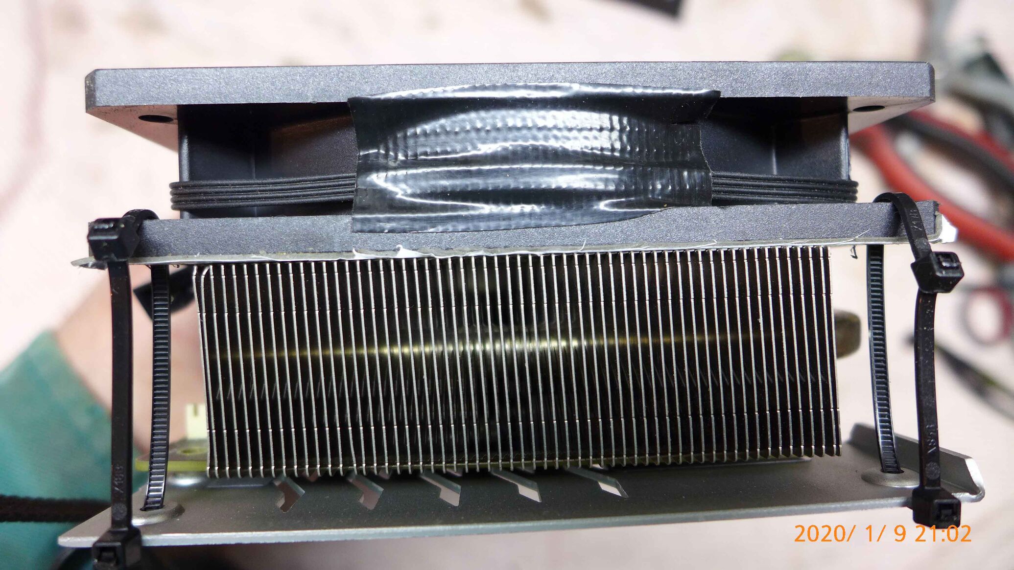

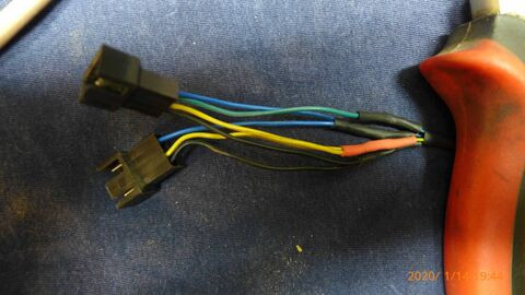

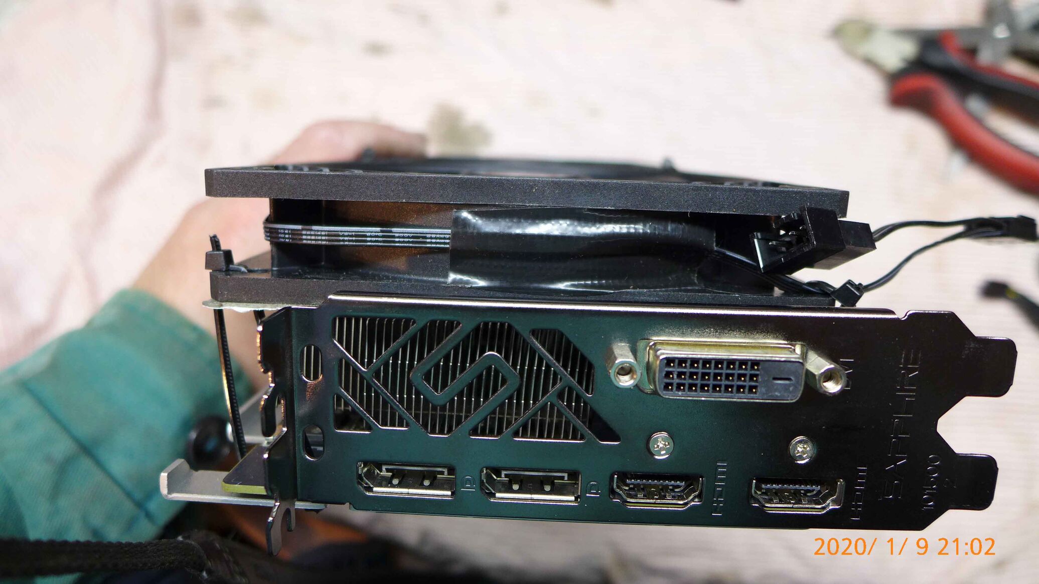

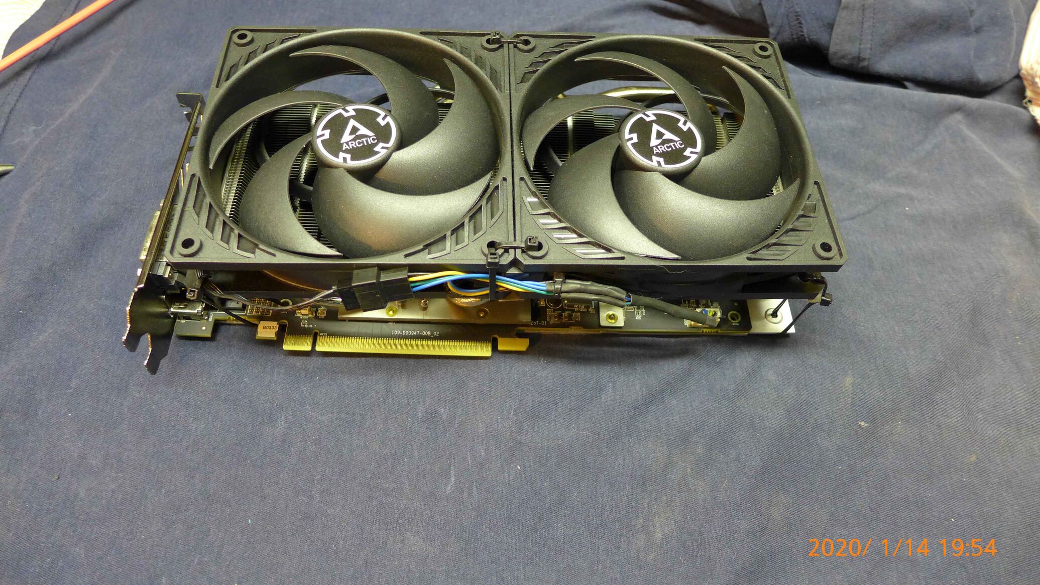

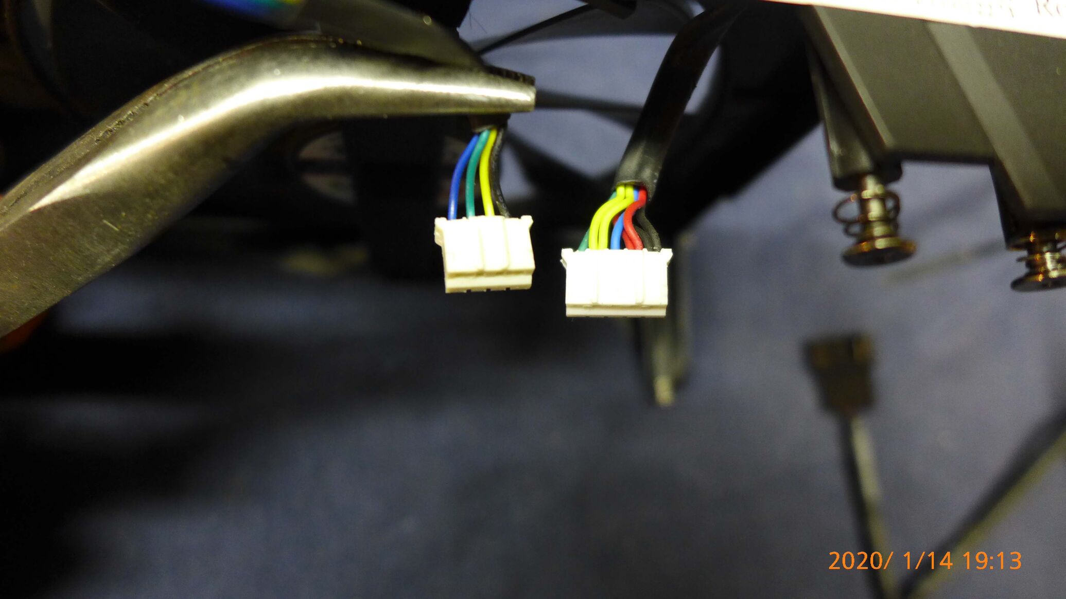

Az RX580 Nitro+ 12 cm Artic P12 PWM ventilátorral való működtetése utolsó fázisához értem, kaptam egy 4 pines videókártyára való csatlakozót.
Ha valakit érdekel a téma, előzményben benne van.

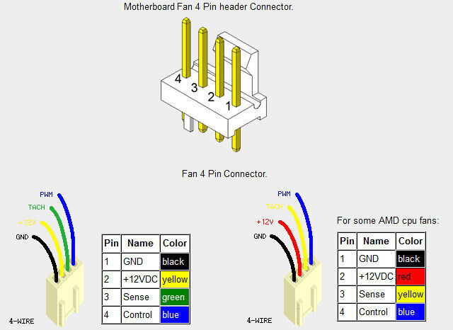

A 12 cm-es ventilátoron ilyen a lábkiosztás:
fekete- föld
piros- 12V
sárga- ford szám vissz. jelzés
kék- pwm
Az RX 580 kártyán lévő ventilátorokon- ha a színeket vesszük alapul - akkor ez a sorrend van:fekete - föld
piros - 12V
kék - ford szám visszajelzés
sárga- pwm
zöld- ford szám vissza jelzésA ford szám visszajelzés és a pwm sorrendje fordított.

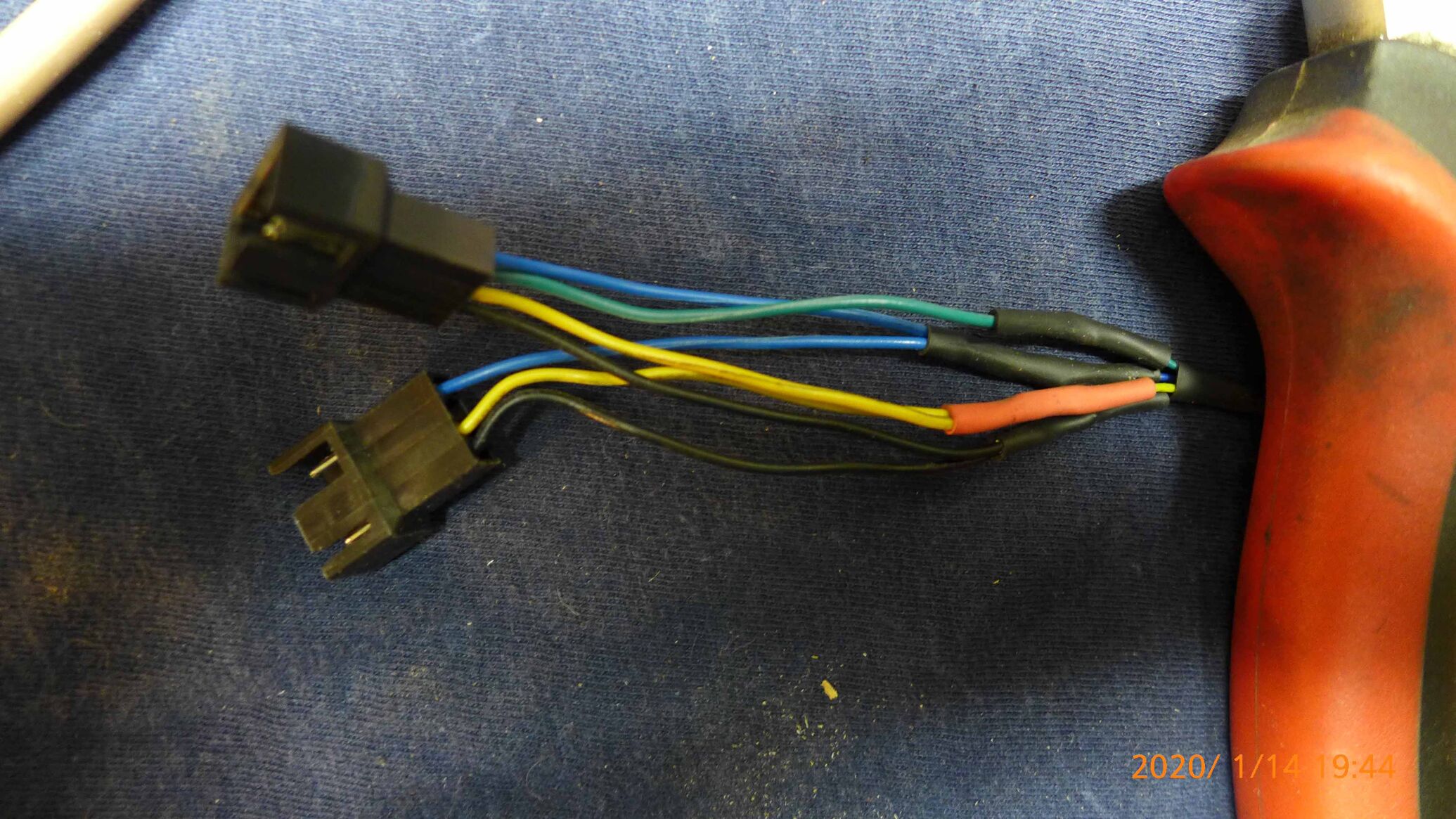

A 4 pines csati a gyári 5 pines mellett:
színt a színnnel kell összeforrasztani a 12 cm ventilátor Y csatlakozójánál
összeforrasztva

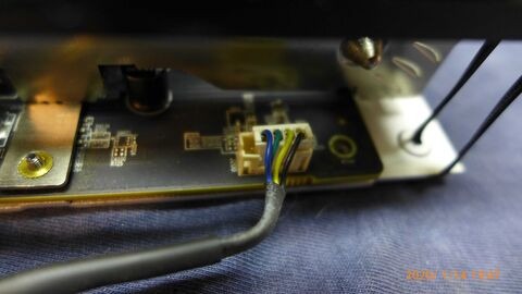

Így kell rádugni a 4 pines csatit a kártyára ( ami kimarad, az a másik venti ford. szám visszajelzője)
ílyen lett

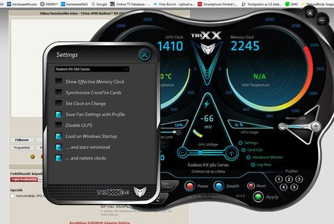

Működik afterburnerrel és a Radeon szoftverrel is, a visszajelzés és ford szám változtatás is
Kb 200-as fordulatig le lehet vinni, és olyan 650 rpm-ig nem hallom ki a házból. ( közel hajolva halk kattogó motorhang? hallatszik) 1150-ig éppen hallani. ( ott már csak teszt alatt pörög) Majd lesz superposition teszt is, kíváncsi vagyok meddig melegszik gyári értéken és alulfeszelve.
Elég egyszerű összehozni, nem kell különösebben semmi hozzá.
Remélem tudtam segíteni.

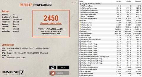

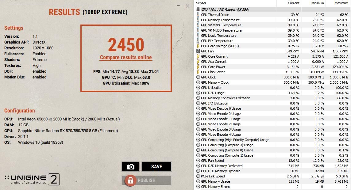

Nálam a gyári kártyával ugyanez a bench 2450 pont, és 1050 rpm, 62 fokig megy fel 1350/2000Mhz-en, a szokásos 1,075V beállításomon, a saját Afterburneres ventilátor profilomon [link] ... Szintén nem hallom ki a gépből.
Ráadásul gyári pasztázás. Szóval csak azt akarom ezzel sugallni, hogy ezen az órajelen kis alulfesszel a gyári hűtő is elég szokott lenni, gyári állapotában a kvázi hangtalan működéshez.(#39389) csiga8: Szemre egész szép állapotúnak tűnik a gyári paszta is.
