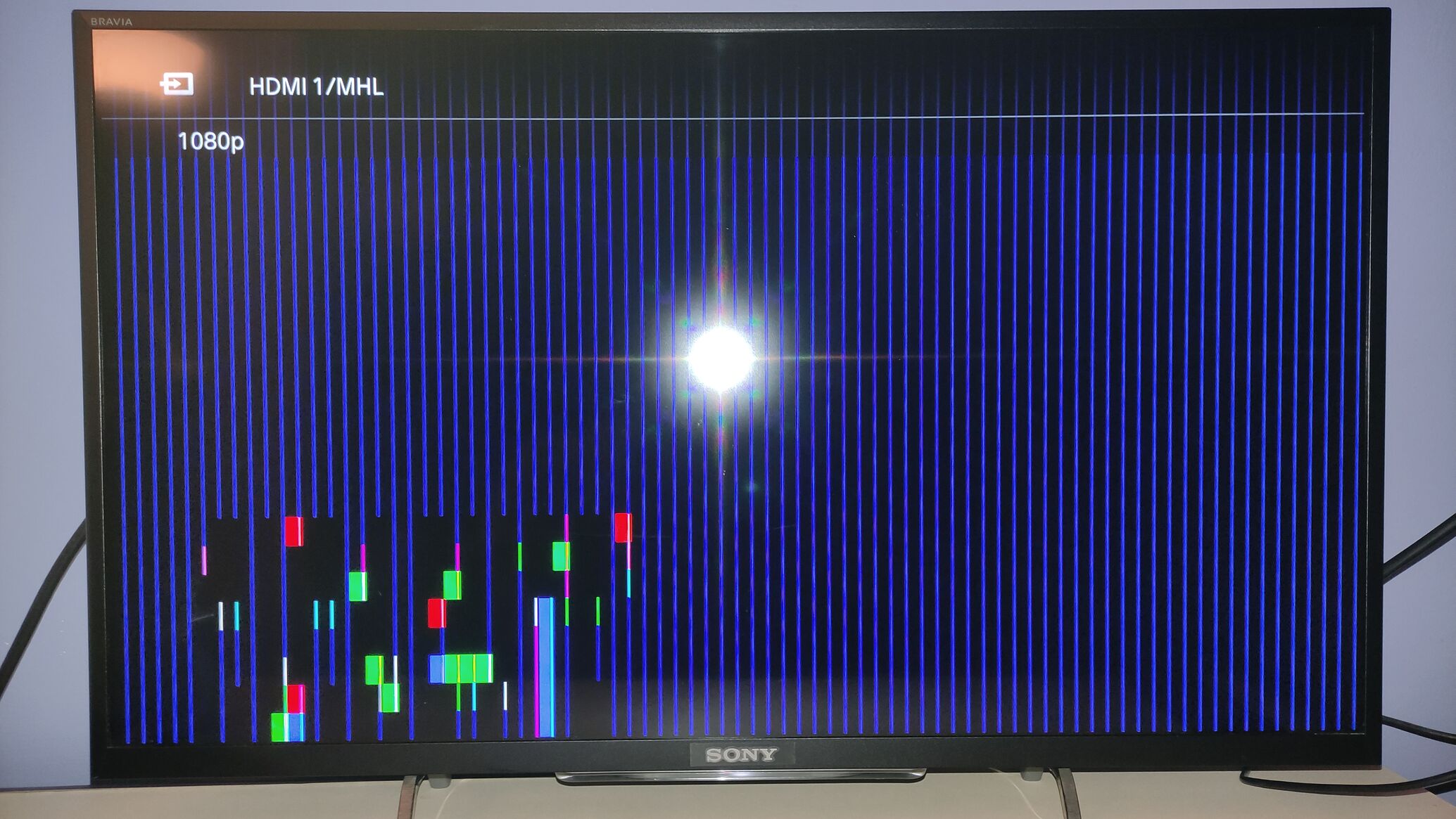

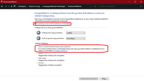

Az az eset is előfordulhat, hogy VGA cserekor nem akarja az alaplap inicializálni az újat vagy csak a videokapcsolat nem jön létre a VGA és monitor között.
Ilyenkor,
- inicializálás miatt: a fast boot folyamatokat érdemes az alaplapi biosban kikapcsolni, majd pc off-on.
- video jel miatt: PC és Monitor kikapcs. HDMI/DP kábel összedug. PC bekapcs, majd a monitor is bekapcs 1-3 másodperccel később.Azért próbálj ki pár kimenetet. Ki tudja, hogy milyen szar VBIOS-t hagyott rajta. Ha van rajta DVI, esetleg azzal is tegyél próbát.
Nem mondom, hogy ezek tutik. De ennyi próbát talán megér.

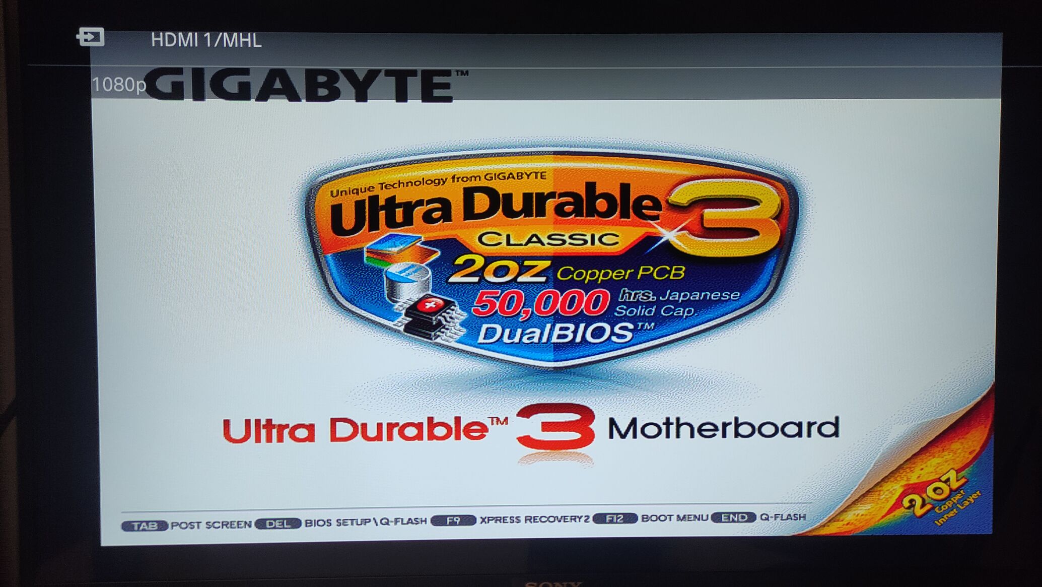

gimis
Üdv. Nemrégiben vásároltam egy XFX RX 470 8GB-os kártyát. Betettem 2 gépbe is fekete képernyő semmi nem történik. Első indításkor ventik felpörögnek aztán megallank. Második indításkor végig mennek a ventik. Kép semmi. Az eladó mondta bányász bios van rajta. Valóban csak vissza kell tenni rá egy másik biost és jó is lesz? A kártya bios kapcsolós. Próbáltam mindkét állást de semmi.

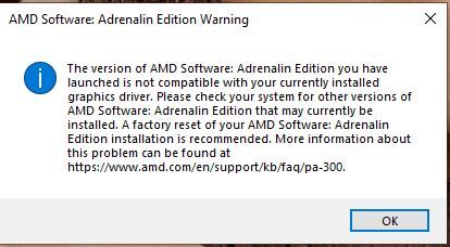

TechN7ne #47465 üzenetére
Azóta nincs Adrenalin verziós hibaüzenet mióta kikapcsoltam a Windows általi driver telepítést, csoport házirend szerkesztőben.
Use the left pane to navigate to Computer Configuration > Administrative Templates > Windows Components > Windows Update > Manage updates offered from Windows Update. Double-click the Do not include drivers with Windows Updates policy on your right. Select the Enabled option.
TechN7ne
Aprósólyom #47464 üzenetére

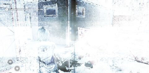

Eljött az év vége, úgyhogy itt egy újabb összesítés az AMD-s videókártyám sorozatos crasheiről. (már csak mókából) (RX590)
Aki esetleg lemaradt volna róla részletesen a tavalyit 45974. hozzászólásnál a tavaly előttit meg a 44044. hozzászólásnál találja.
De röviden 2019-ben vettem egy új gépet, és hát a videókari crashel meg grafikai hibákat csinál, de a játékok csak egy részénél, és ezt figyelgettem, "tesztelgettem, hogy miért van, majd egy új freesync-s monitorral is, amivel jobb lett, de ezen az éven lesz meglepi... Egy halom ötletet próbáltam ki, sajátot, vagy mások általit, de nem működött vagy csak egy kicsit lett jobb. Így jött létre a tavalyi és az azelőtti, meg a mostani hozzászólás is.Köszönöm a tavalyi válaszokat ötleteket. Többen is írtátok miért nem küldtem vissza, akkor garanciásan... Ennek több oka is van:
- egyrészt már bő 1 év után tűnt csak fel, hogy igazán probléma van (addig nem játszottam túl sok játékkal és ott nem, vagy csak ritkán volt crash, amit betudtam játékhibának vagy ha többször is csinálta, akkor az egyedi hűtéssel megoldódott),
- másrészt pár nap kiesés gép nélkül nekem érvágás (munka, kikapcsolódás, egyéb)
- harmadrészt már párszor megszívtam műszakis termékek graijával, mint "igen hibás, de ez nem tartozik bele a graiba" vagy "ugyan megnézik, de nekik nem jön elő hiba, így nem hibás a termék" (bár ahogy írtam van, hogy nem is crashel)
- negyedrészt szerintem nem mindegy, hogy a játék crashel-e ki valamilyen bug miatt, vagy a videókártya crashel mert az bugos vagy hibás.Ez az év is szórakoztató volt. Valami furcsa és megmagyarázhatatlan dologok történtek:
1. Nincs hely a merevlemezen:
Egy új játék telepítésénél furcsálottam, hogy csak 75 gb helyem van. Átnéztem a gépet és számoltam, hogy hiányzik kb. 160 gb. Megtaláltam a programdata mappán belül az AMD mappába egy .csv kiterjesztésű fájlt, ami 165 gb volt... Mivel éppen esedékes volt egy videókártya frissités, bepipáltam a gyári visszaállítást és full telepítést adtam neki. Ezután a mappa tartalma szinte teljesen kiürült, és visszakaptam a helyeket.
2. Új driver, eltűnt szoftware, crash???:
Az áprilisi frissítéskor újból egy full instalt adtam neki gyári visszaállítással. A telepítés után eltűnt a radenon kezelője. Próbáltam javítást is csinálni nem jött vissza.
Így a crashkor, mivel nincs rajta a szoftware: vagy játékcrash van, vagy egy windows ablak jelenik meg, hogy a videókártya crashelt. Szoftware nélkül is tud crashelni a tavalyi állítás hamis (idézet: a radeon szoftware el van átkozva nem szabad feltelepíteni, csak a drivert.). Ja és a gyári visszaállításos telepítés után is crashel a szoftware, szóval ez sem számít (volt olyan aki javasolta).
3. Nem indul egyetlen játék sem:
Nagyjából január végétől február elejétől, egy új jelenség került elő (7x volt úgy ősz körül eltűnt). Lényege: bármelyik játékot elindítod az azonnal kifagy és crash a videókártya szoftwarére, ezt a végtelenségig csinálhatod, akkor sem fog elindulni egy játék sem. Ennek a megoldása, ha ilyen történik, újra kell indítani a gépet és megjavul. Közben volt windows frissités és videókari driver frissités is, de úgy is csinálta.
Egyszer valamiféle memóriahibát írt ki a windows mitha vagy a VRAM vagy csak a RAM omlott volna össze, de ez is megoldódott újraindítással.
Egy másik alkalommal a Quake indítása után egyből a szokásos módon már sejtettem, hogy crash lesz, de elkezdett villogni a monitor 5 másodpercenként, és mindig dobott hozzá egy crasht a videókártya szoftware, majd kb. a 10. után a játék is crashelt, így kilépett belőle, majd miközben reportolni akartam, crashelt mégegyett és kiírt valami olyat, amit most nem szószertint idézek csak a lényegét: valamilyen csökkentett módot kapcsolt be a radeon szoftware a crashek miatt és indítsam újra a gépet, hogy TALÁN az segíteni fog.
Ezután megpróbáltam a radeon szoftverét megnyitni, akkor a következőt írta ki
Akkor jelenleg ami nekem fent volt a gépen az volt a legújabb.
4. Az eseménynapló:
A windows-s eseménynaplóba a hibák között sohasem találtam semmit sem, viszont az alábbit találtam a crashek után a figyelmeztetések között: A(z) amdwddmg képernyőillesztő nem reagált, és utána sikeresen helyreállt.
Ezt a google-ba beírva egyből az első találatra egy reddit-s írás jött elő, ahol valaki esküdözik arra, hogy végre megoldotta a problémát, és leírta miket észlelt... Nos a hibák a hasnolóak voltak mint nekem. Ez az illető azt írta, hogy memóriát cserélt a gépében, és onnantól kezdve soha többé nem crashelt. Konkrétan: G.Skill Trident Z 16GB cserélt Crucial Ballistix 16GB-ra. Azért egy memória tesztet is lefutattam persze, minden oké volt.
+ Extra észrevétel:
Az új egérrel a Roccat Aimo szoftware-vel a Swarm-mal, már nem tűnik el az egér szoftware-re a gyorsindító iconok közül, mikor crashel a videókari szoftware.
Most nem volt sok játék, de azért volt egy pár meglepetés is. Bármelyik játék is volt problémás ezen az éven már NEM segített rajta az egyedi hűtés.
Minden játék, ahogy tavaly is és most is, az SSD-re lett telepítve, és mindig volt legalább 100 GB szabad hely az SSD-n. NEM volt overclockolva bármi is, a windows és a videókari software mindig a legfrissebb volt. A gép 1-2 havonta rendszeresen takarítva van. A játékok közben nem fut semmilyen más program a háttérben. A játékok ahogy most is és tavaly meg tavaly előtt is FHD High, Ultra, Very High, Epic beállításokon mennek, vagy úgy ahogyan az elindításkor alapbeállításon van.
Játékok:
Serious Sam Siberian Mayham:
Lényegében tökéletesen futott, high-on, és Vulkánnal crash nélkül 75°C-n akár több órát is egyszerre, semmit nem kellett az AMD szoftwareben állítani. Érdekes, hogy a Serious Sam 4 hatalmas "bughalmaz" volt nekem
Call of Cthulhu:
Ez egy régebbi játék (2018 :D), csak most próbáltam ki.
Egyből minden grafi maxon volt. A blur és Vsync kikapcsolása után indítottam is. A játék az elején csak egyszer crashelt, akkor a videókártya is crashelt. Én ezt a sok újralódolásnak tudtam be, merthát ez ilyen játék, ha a titkos dolgokat meg akarod találni vagy csak elrontassz valamilyen döntést, akkor nem töltheted be az előző mentést, újra kell kezdeni az egészet...
Később a 9-s pálya környékén, de főleg utána crashelet vagy 7-t. Lehet crashelt volna még a játék, de addigra vége lett.
FPS 120 körül, 70 °C a videókari, szoftware állítás nem történt.
Lost Ark:
Egyből max grafin indult, nagyon nem nyúltam a beállításokhoz, csak vsync off és blur off. A játékkal akár 4-6 órán kereszül is lehet játszani, melegszik is 70-75 °C-ig, de nem crashel. Csak frissitések után chraselt egyet-egyet, de csak kb. a nyár közepéig. Kb. november óta ledobál a szerverről néha, és megjelent az, hogyha egyhelyben állok úgy 5 percing, akkor a monitor elkezd egy picit vibrálni, ami további egyhelyben állás után (10-15 perc) videókártya crash-hez vezet. Eddig február vége óta napi szintű játék mellett 8-9x crashelet a videókarátya, ez elfogadható arány. :D
Shadow Warrior 3:
Maxon indult, szite nem állítottam semmit sem a játékban, sem a szofwareben. 1 óra összefüggő játék után crashelt a játék és a videókari is. Bár ez csak egyszer fordult elő, de a játék is elég rövid...
Remorse: The List, Fobia, Stranded Deep, Metal Hellsinger, Forgive Me Father, Stellaris az össze dlc-vel (2022 év végéig):
Max grafi, nem volt crash.
Scorn:
Max grafi, nem volt crash, de egyszer mint annó a Serious Sam 4-ben mintha megszüntek volna a modellek falai és csak a textúrájuk maradt volna, így a modelek megvilágítása piros fénygömbként jelentek meg úgy, hogy ha egy bizonyos irányba néztél nem láttál semmit sem. Mint a lens flare jelenség fénygömbök formájában. Ez a játék újraindítása után helyreállt. Nem tudtam képernyőfotót készíteni róla, mert csak feket képernyőt fotózott :(
The Chant:
Alapból high-n indult, de epic-re tettem, blur off és adtam neki scalinget 77%-t. Úgy tűnt, hogy megy a játék 70-80 FPS, majd a kövi indítás után kb. 2 perc telt el és crash. Újraindítás után ismét csinálta 2 perc játék után. Az egyik crashnél még a fejhallgató szoftware is megzavarodott. Ekkor visszaraktam high-ra úgy ment is egy darabig. Majd az első ellenfél harc után extrémen elkezdtett laggolni úgy, hogy csak a low grafikával ment rendesen a játék. Ezután frissitettem a videókari drivert, mert pont volt egy újabb, majd ekkor az AMD telepítője eltűnt hirtelen. Majd az alábbit írta ki a játék indításánál...
...így mégegyszer telepíteni kellett. Ezután ment a game, visszaraktam eredeibe mindent (high és scaling 87%), de a főhősnek lila haja lett (textúra nélküli model), de ment a játék egy ideig. Ezután is lett crash, majd natívra tettem a játékot, ekkor is probléma volt 30 perccel kb. indulás után fekete vagy elmosott képcsíkok jelentek meg. Ekkor elkezdtem hűteni a kártyát az eredeti beállításon (high, scaling 87%), akkor az alábbit kaptam villogva. Ez egy ház, meg az ajtó
Ezután nézegettem mit lehet állítani, mert van többfél beállítás is: A normál scaling továbbá lehet még GEN5 TAAU és az FSR2, és csak ekkor jöttem rá, hogy ez utóbbi a FieldityFX, ezt beállítva balancedre ment a játék nem volt grafikai hiba sem, de későbbi indításnál már ismét jöttek a crashek, majd az egyik után amikor visszaléptem a játékba a következő grafikát kaptam
A játék újraindításával megoldódott a probléma, végül kb. 20-25 crash után végig lehetett játszani a játékot.
Éves Quake Champion jelentés és az év végi hülyülés:
Ezzel még mindig játszok egy-egy meccset, és igen ritkán van crash. Szerintem az évben nagyjából 5, ha volt (ja, meg mikor vagy 10-t crashelt az indításnál, de az nem a játék közben volt). Most év végére meghülyült a játék, mert az egyik pálya betöltésekor kidobott az asztalra mindenféle crash nélkül, de más pálya ment. Majd néhány nappal később, játszottam egy pályát, és utána nem töltött be egyik sem, csak kifagyott a loadig során úgy hogy resetelni kellett a gépet. A steam-s fájlelleőrzés oldotta meg a problémát.
Dying Light 2:
A játék egyből max grafin indult, de alapból dx11-gyel, és képzeljétek el NINCS CRASHakár 2 óra játék után sem.
KÖSZÖNÖM, HA VÉGIGOLVASTAD (MOST IS)
BOLDOG ÚJ ÉVET KÍVÁNOK MINDENKINEK!!! -

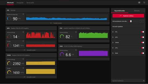

Impair1980 #47442 üzenetére

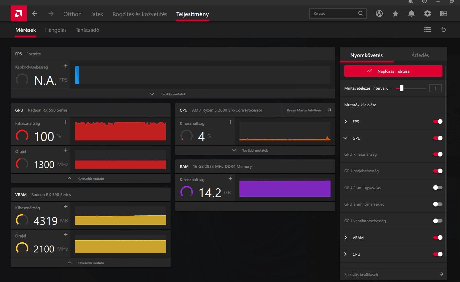

Játék közben a CPU 80% körül van. Sokszor a RAM is felmegy 7,5GB-ra.
Teszteltem az én gépemen is (RYZEN 2600, 16GB DDR4 RAM, RX590). Nálam a CPU 5% a RAM 15,2GB a VRAM pedig 3,5GB.
Ennyit számít a RAM? Ennyire megemeli a CPU használatot, ha nincs elegendő memória a gépben?
Itt is szembetűnő a VGA kihasználtság az én gépemben és a keresztfiam gépében! -

Impair1980
Megnéztem játék alatt. A VRAM 1,6GB-ot foglal a 4GB-ból. Viszont a RAM az 6,5GB-ot foglal a 8GB-ból! Akkor lehet ez lesz a hunyó. Rendelek még bele 8GB-ot, remélem használni fog!

ha mar ilyen 6.8-7GB korul van game kozben, az akkor mar gyakorlatilag keves, mert sosem fogja 8GB-g betankolni az egeszet
nezd meg, hogy game kozben amikor megakad a HDD LED mennyire aktiv -

Ott fix kevés lesz a RAM, Forti már bőven 8 felett zabál szóval okozhatja az is.

CPU: I3 10105F
Alaplap: MSI 510M Pro
RAM: 8GB DDR4 3000Mhz
VGA: MSI Radeon RX 470 4GBOlyan jelenséget produkál játékok alatt, hogy a GPU kihasználtság folyamatosan ugrál. Van olyan, hogy másodpercekig 0%-on áll. Közben meg a CPU 70% körül pörög!
Sajnos közben az FPS-is ugrál rendesen. Átlagban 80-90 FPS megvan, de sokszor lemegy 10-20 FPS-re. Nagyon sokszor laggol!
Hőmérsékletek rendben vannak. CPU 50 C fok körül. GPU pedig 60-70 között!
CPU limit lehet?
Tudok valamit tenni ez ellen, hogy stabilabb legyen az FPS?
AMD szoftverben érdemes valamit állítanom?Amivel sokat játszik az a Fortnite!
