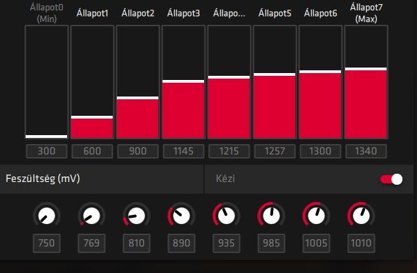

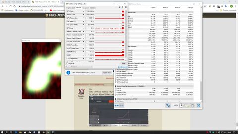

Na meg is néztem. BIOS normál állásba kapcsoltam ami így 1340MHz-et eredményez. A GPU-Z és HWiNFO teszt alapján 1.069V-ról indult majd pár perc elteltével 1.081V-ra emelkedett és ezt stabilan így is maradt. Na most ugye ez az jelenti, hogy amennyiben automata üzemmódban hagyom működni úgy ennyi feszültséget fog társítani az 1340MHz-hez. Na most akkor amennyiben alulfeszelni akarom, úgy ezt az 1.081V-t lehetne megkísérelni kevesebbre venni manuálisan addig amíg még stabil marad a kártya? Bevallom ez a 1.150V engem is elvitt és most értettem meg, hogy ez tényleg csak egy odabiggyesztett érték mert ugyanennyi volt 1411MHz mellett és most 1340MHz mellett is ami meg nem túl logikus.
Danecay
""ment már nekem 1150 fölé is a fogyasztás"
Azért az alapfogalmakat fektessük le, amit a csipnek beállítasz mV érték, az az üzemi feszültsége, nem a fogyasztása"Abszolút jogos, persze ettől függetlenül hatása van a fogyasztásra
Amit le akartam írni az, hogy a fenti teszt alapján az 1411MHz-en hajtott kártyát elvileg nem is nagyon lehet alulfeszelni mert nálam ezen a frekvencián a tesztben 1150mV fölé is emelte a feszültséget automata feszszabályzás mellett.
Nem BOOST-olt BIOS-al vagy alacsonyabb órajellel nem próbáltam, de majd megnézem egyszer úgy is -

Azért az alapfogalmakat fektessük le, amit a csipnek beállítasz mV érték, az az üzemi feszültsége, nem a fogyasztása.Nem teljesen értem, mit akartál leírni, nálam pl. 1,125V a gyári fesze 1340Mhz-en, ehhez képest, ha hagytam volna az OC 1411Mhz-en, ott 1,2V és én abból nem kértem, mert kazánt csinál instant az amúgy teljesen tolerálható fogyasztású kártyából. Ehhez képest persze, lehet nálam még kicsit alul is feszelni, pl. az enyém 1,075V-on teljesen stabil 1350Mhz-en, ami ég-és föld az 1411Mhz 1,2V-os produkcióhoz képest..

Az amd ref boostja 1340. A zaffir ha jól nézezem 1411-re boostol. Azon a 71MHz-n megeszi a hajad. Teljesitményben meg kb 0 a difi.
Szóval az órajelet csökkentsd 1340-1360-ra. Majd feszeld alul 1v mondjuk (ha nem valami szar azon mennie kell). És láss csodát.
Ezek az oc verziók becsapóak. Az utolsó 20-40MHz-ért rengeted + feszt kérnek és adott esetben 20-50 watt többlet áramot esznek és ennyivel több hőt termelnek. -

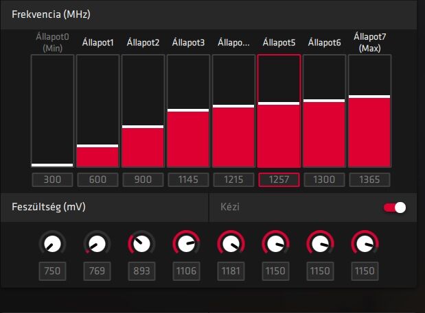

Danecay
Sapphire Nitro 580-al apabeállításokon ugyanezen tesztel ment már nekem 1150 fölé is a fogyasztás, végül e miatt sem érettem meg teljesen, hogy mire is jó ez a teszt mert nekem az jött le, hogy ezzel megtudhatjuk a kártya tényleges fogyasztását. Na most ha teszt szerint is bekajálja a 1150mV-t akkor hová feszeljem alul? Persze tettem rá kísérletet és úgy is tűnt több Superposition teszt és játék után, hogy stabil 1090mV-on, később csak megfagyott játék közben így toltam neki 5mV-t később aztán jött egy másik játék amivel 1195mV-n is meg-meg fagyott.

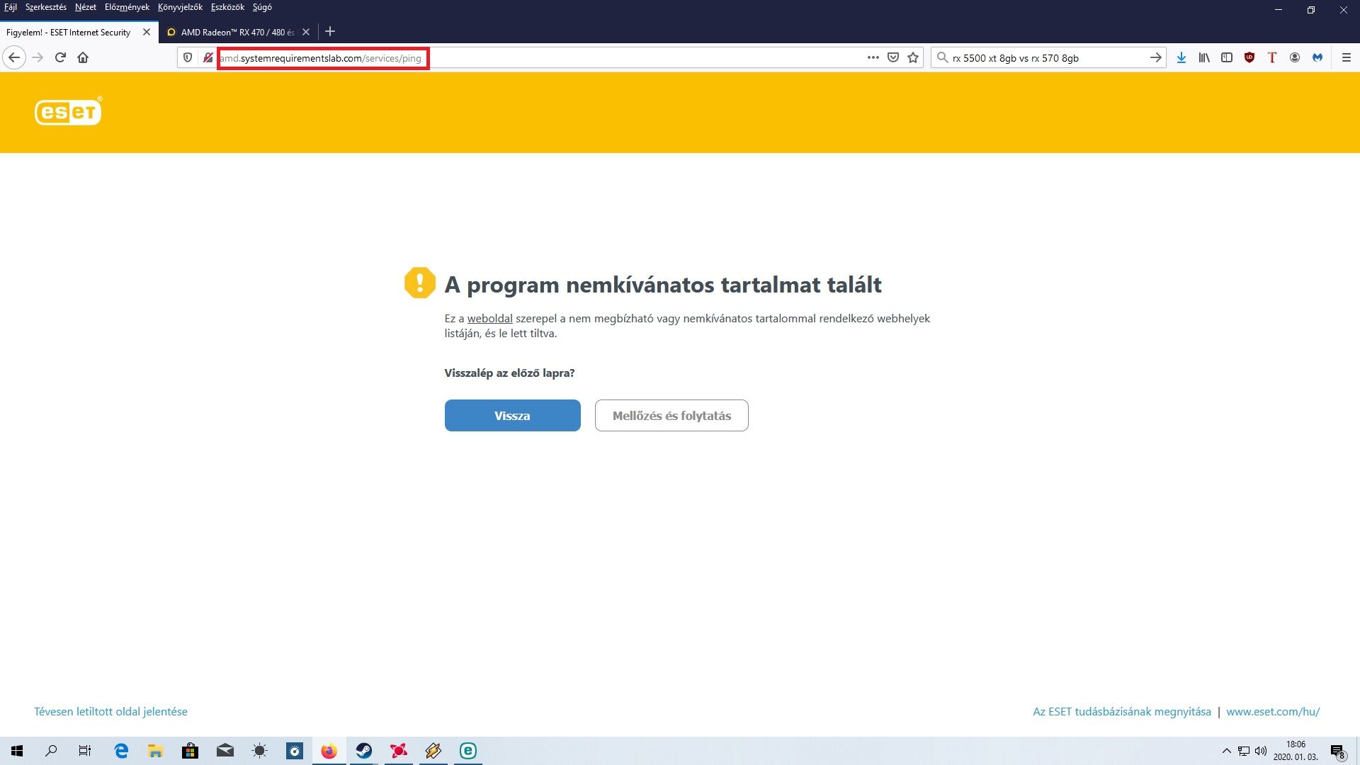

és mindig több ugyanilyen hibaüzenetet dob ki, van hogy 10et, van hogy 3at..
Én is csak simán kikapcsolom a monitort, nem áramtalanítom, és másnap mindig ilyen üzenetcunami fogad. Ha viszont nap közben kapcsolom ki néhány órára akkor sosem dob fel ilyet.
Egyébként tök jól működik, de ezt a hibaüzenetet minden délelőtt eljátssza, és a nyitva hagyott ablakok is kicsi kockára mennek össze az ultrawide monitoron, valami úgy tűnik megzavarja, amikor hosszabb időre kikapcsolom a monitort

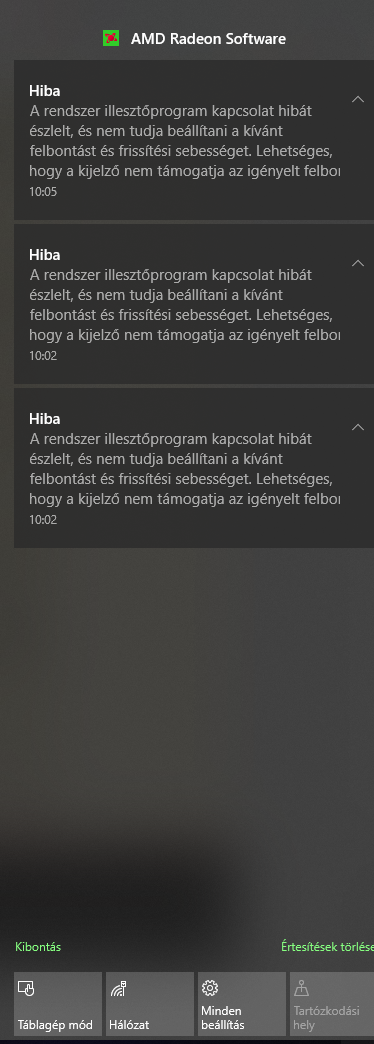

A leírtak alapján igaza van, a kikapcsolt monitort nehéz a beállított felbontásán használni.
Kérdés, mit kellene beállítani, nálam nem zavarja, ha kikapcsolom hosszabb időre. Talán a DDCI-vel lehet összefüggésben, de nem biztos. Illetve kikapcsolod vagy áramtalanítod a monitort? Lehet, ha csak kikapcsolod már jó lesz.

DDU + driver reinstall volt mar?
Üdv
Miért jön ki minden nap ez a hibaüzenet, amikor bekapcsolom éjszaka után a monitort?
(a megnyitott ablakok is mindig összeugranak)RX 580, 144 hz-es LG monitor display porton, és biztos hogy a jó felbontáson és képfrissítésen működik.
Most a legfrissebb driver van fent, de ezt csinálta a régebbiekkel is, hogy dobálja fel az ilyen jellegű hibaüzeneteket.

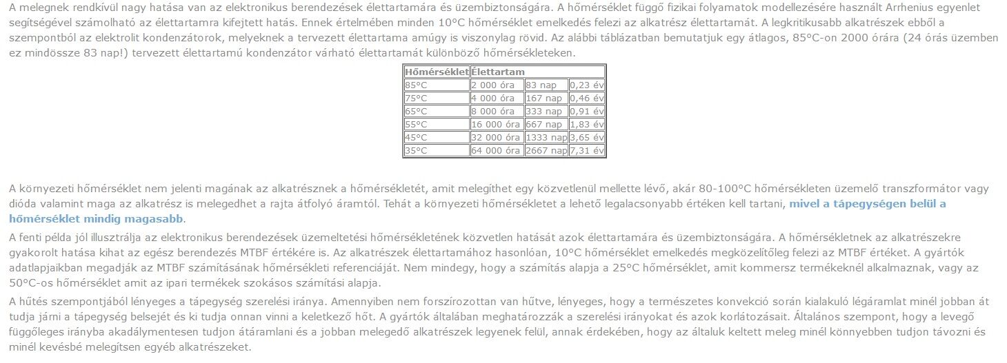

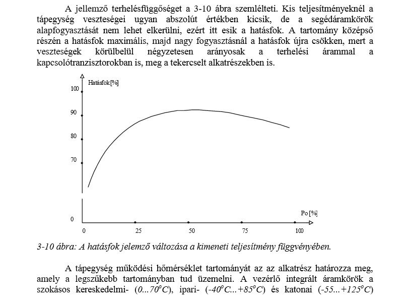

A felsőtápos régi házaknál mind ott van a ventilátor a tápegység alatt ami segíthet, alul viszont csak egy videokártya van, és ott pedig a videokártyáról húzza a hőt.
1.: ha régi házakat említesz, régi időket, nagyon soknak nem volt a táp alatt plusz ventije
2.: de ma is árulnak ilyen kialakítású gépházat, és a fizika törvényei ma is ugyanazok. Eszerint a meleg levegő felfelé száll, ergo az ott a táp környékén össze is fog gyűlni. Azt másnak próbáld bemagyarázni, hogy ha van is alatta venti, az majd az összes meleg levegőt kikergeti, a tápnak meg teremtődik a semmiből friss és hűvös levegő.
Nézz hülyének akit akarsz, csak ne minket. Eleve így működtek régen a gépek, az egy tápventi intézte nagyon sok gépben a levegő mozgatását.A tápegységek nagy részében nem 85 fokra tervezett kondenzátor van hanem 105 ös. A 105 fokra tervezettre is ugyan úgy igaz az élettartam hosszúsága hogy hány fokot kell neki eltűrnie.De ezt is magyarázni kell hogy felsőtáposban alul van a videokártya.
1.: 70°C levegő max az agyadban van, de nem a gépházon belül
2.: amíg üzemel venti a tápegységben, a kondik jó, ha ennek a felét elérik tartós és teljes terhelésen, ha feltételezed a kánikulát, és hogy be van temetve egy tonna porral
3.: ha azt hiszed, hogy azért raktak ventit a tápegységbe, mert találtál pár kondin °C értéket, akkor megint súlyos tévedésben vagy. -

A fantasztikus tudásoddal magyarázz meg, csak egy valamit: az összes felsőtápos házban a géptérből kap levegőt a szellőzéshez a tápegység. A ház felső részében ráadásul fizikai okokból is melegebb a levegő, szóval azok hogyan működnek szerinted?
Jobb lett volna hallgatni, mint beleállni egy nyilvánvaló hülyeség megvédésébe...

Nálam a sima Nitro+ 1,2V-ot is bekajál magától 1411Mhz-hez.
Az 1150mV amúgy a beakadt kézi vezérléstől szokott annyi lenni, teljesen függetlenül a kártya valódi gyári feszültségétől. Pl. ha Afterburnerrel hozzányúlsz, akkor már ezt az 1,15V-os dolgot rakja be. Ami amúgy több szempontból is nagyon rossz, de nem írom le újra, le van írva a topikban. Bár ez is mintha változott volna a legújabb adrenalinnál, nem írtad milyen drivered van."Alulfeszeléssel ugyan azt a teljesítményt megkapom"
Természetesen, hiszen mitől lassulna? Ha túl kevés a feszültség akkor hibásan fog működni, nem lassabban. Amúgy igazság szerint gyorsabb lehet viszont tőle, hiszen magasabb órajelet fog tudni hozni azonos TDP limitből.(#39253) gbors: Már csak azért sem ér annyit, mert alulfeszelve (vagy legalábbis minimum a ref órajel, ref auto feszültség normális párossal az OC-s magasfeszültségű mutatványok helyett) a VGA hűtése is mehet alacsonyabb fordulaton, és az extra zajforrás beépítése is szükségtelenné válhat, így nem csak a plusz szerelést, költést, fogyasztót és hibaforrást úszod meg, hanem összességében nem hangosabb, hanem éppen halkabb lesz a géped...

Ugye miért enne a nyomorult 1150mv-t ha pont ugyanazt tudja 950-ből is?

csababarca
csababarca #39208 üzenetére

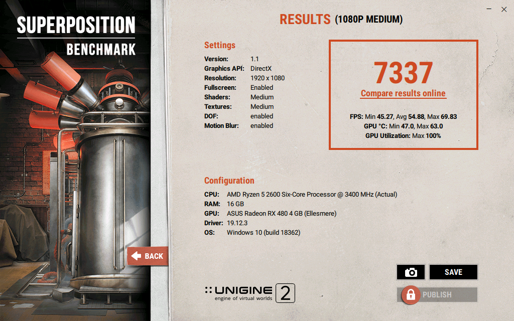

Elnézést hogy nyomom a hülyeségeimet.
CSináltam alulfeszelést, berakom az értékeket.
úgy látom, hogy 1000nél a legjobbak az adatok, még ha a pont nem is a legjobb, de alacsonyabb gpu hőmérséklet, és stabilabb fps-t kapok annál.most a kérdés, hogy hogyan lehet beállítani véglegesre, hogy ne kelljen minden indításnál belőni?
Berakom a képeket, hátha láttok valamit rajtuk.
980 mv
990mv
1000mv
1090Csináltam több értékkel is, de ezek lehetnek beszédesek.

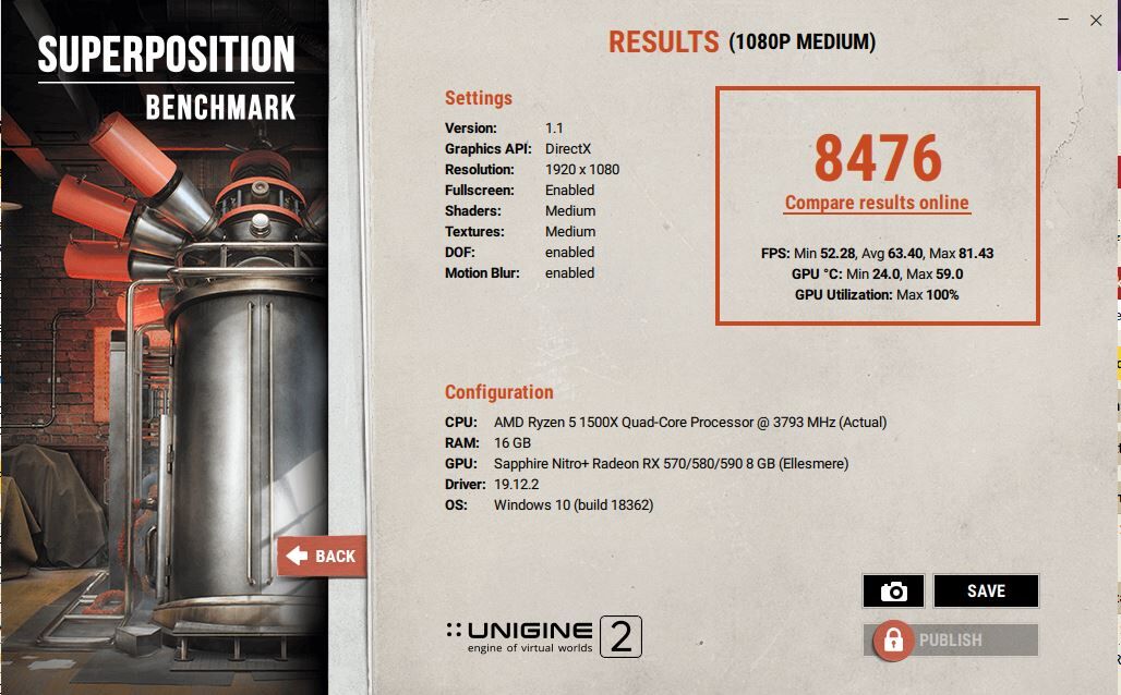

Danecay
MaddeNNNN #39207 üzenetére
"Nem kell órákig szenvedni vele. Beállítod, pár perc furmark és rögtön kiderül, hogy fagy-e az órajel és a feszültség miatt. Az, hogy van olyan játék ahol megfagy a kép és kilép kétlem, hogy egyedül az AMD hibája lenne. Lehet a memória is, lehet a játék is(főleg, ha virágbolti verzió)."
De hiszen ezt már végigjátszottam a Superposition-al mit ahogy korábban írtam, így jött ki a 1090mV később a FC fagyása miatt növeltem rajta 5mV-t mit már korábban írtam. Most meg kezdjem el azt tesztelgetni egy másik benchmarkal, hogy a gyárilag hozzárendelt feszültséggel bírja e miközben már kiteszteltem, hogy alulfeszelve is tudja? Nem értem!
Mindegy, majd kipróbálom Auto-n.
Ezt az áramfelvételi korlátot (Power Limit) még érteném is ha automatán hagynám, hogy szabályozza a feszültséget a driver a manuálisan beállított frekvenciákhoz viszonyítva abban a tartományban amiben az adott Power Limit engedi, de ha én megmondom neki konkrétan, hogy mV pontosan mennyit kapjanak az egyes állapotok akkor nem értem, hogy ebbe a Power Limit már minek szól bele, miért aktív egyáltalán? Legyen egyik vagy másik de ne mindkettő egyidejüleg! Persze lehet, hogy még mindig én nem értem ezt az egész s*arakodást, lehet hagyom is a fenébe. Még ha éjjel nappal játszanék sem hiszem, hogy ezen múlna a megélhetésem, de úgy, hogy 2 hónap alatt nem játszottam szerintem 5 óránál többet vagy még annyit sem, nem ér annyit az egész. Szerintem többet teszteltem mint amennyit játszottam és van egy olyan gyanúm, hogy itt a topicban is több olyan fórumozó van akiknek az maga a játék, hogy elbíbelődnek és a végletekig kiélezik a beállításokat a nélkül, hogy ténylegesen játszanának is valamivel -

csababarca
csababarca #39203 üzenetére
ezek az értékek vannak most,levittem 1090-re a feszültséget, 1150ről.
mehet még lejjebb?[link]
stabil 60 fps volt a játék alatt (10 perc) -
Danecay
MaddeNNNN #39202 üzenetére
Őszinte leszek, nem akarok nyűglődni ezzel és órákig játszani, tesztelni, hogy kiderüljön, hogy ez segít e vagy sem. Ezért kérdeztem, hogy ha full automatára állítom szükség esetén feltolja a feszültséget 1150mV fölé is? Ezért az 1100mV amúgy is egy olyan opció ami nem hozhat önmagában megoldást ha a gyári 1150mV-al is fagyott. Ezt a Power Limitet meg kutya legyek, ha értem, sokan azt mondják, hogy kapásból koppra lehet tolni de akkor ez miért nem egy default beállítás, mit kell még szórakozni még ezzel is, mások szerint pedig megtévesztő a full-ra felhúzott Power Limit mert a kártyán lévő BIOS hamarabb tiltja. Akkor kérdezem én, miért lehet vagy kell ezt állítani amikor egy ellentmondás az egész? Ha annak van igaza aki szerint tiltja a BIOS akkor jó eséllyel elég a +25% is, ha pedig mégis ennek az értéknek a kimaxolása segít akkor megint csak nem értem miért van lentebb húzva gyárilag a driver-ben amikor sokan csípőből kimaxolják?
Danecay
csababarca #39199 üzenetére
Röviden:
Teljesítmény/Hangolás/Kézi/
GPU Hangolás -> engedélyezve
Speciális vezérlő -> engedélyezve
