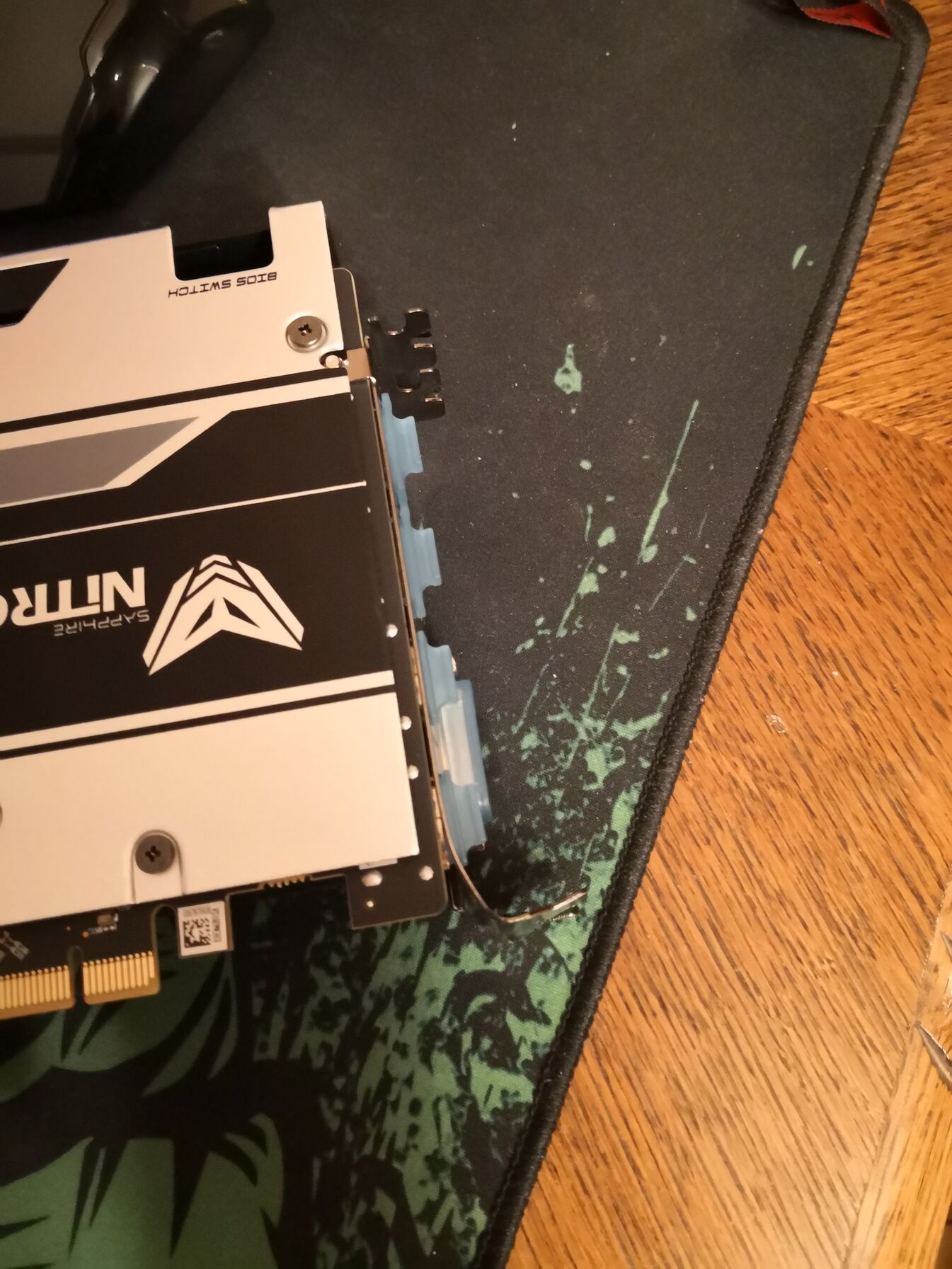

Pferi
NdrewSunix #38626 üzenetére
Nem ügyes, hanem erős volt, ha azt a fémlemezt meg tudta hajlítani...
Esetleg szereld le azt a fémlemezt és satuban óvatosan meg lehet oldani. -
phoenix64
Sziasztok. Vettem hasznaltan egy RX580 Nitro+ kartyat. Elvileg garis, viszont igy erkezett... :
Emiatt ugorhat a gari? Visszahajlitottam, amennyire szepen birtam de azert latszik h hullamos... Na mindegy a lenyeg h mukodik, viszontt a masik kerdesem az lenne, hogy az normais h defaulton 1411Mhz-en megy es 1.18V-on?
