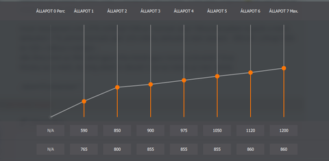

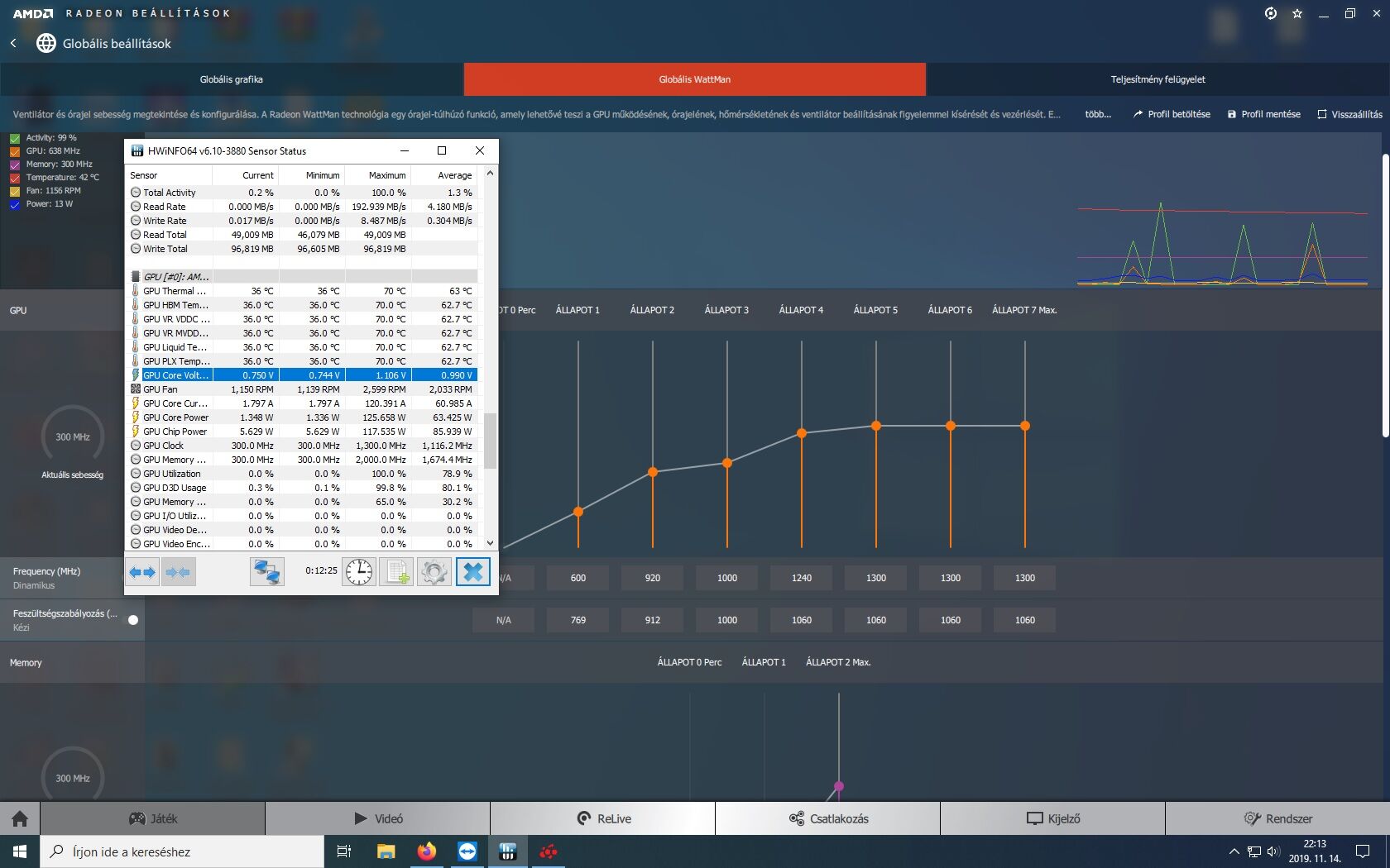

Az mitől lehet, hogy wattman-ban korlátozom a feszt 1.06V-ra, viszont simán felmegy 1.1V fölé magától?
[kép]Köszi.

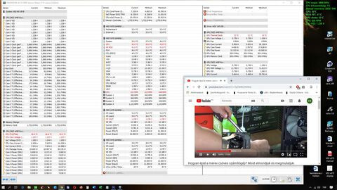

Nemrégiben szó volt az újrapasztázásról.
Az RX580 Nitro+ kártyám garanciája lejárt, szétszedtem, kicseréltem a thermal padot és újrapasztáztam. Megéri.
A lenti kép bekapcsolás utáni pár perces youtube videózás melletti hőfokokat mutatja.Idle 41 C-ról 32-33C-ra ment vissza.
Játék közben ( BFV, FHD, HIGH, 60FPS, 1300MHz/1070mV) a max 62-63 C-ról 60-ra esett vissza és a venti is a 27-30% helyett csak 23-24%-on pörög.A kártyára thermal pad GP Gelid Extreme 1 mm-es [link] és Noctua NT-H1 került. A chip feletti réz hűtőt 1000-es, majd 2000-es csiszolópapírral kb 8-10 percig finoman átcsiszoltam, mert az elég érdes, csíkos.
Szétszedésnél érdemes a csavarokat sorrendben magad elé rakni, mert több féle hosszúságú csavar van a hátlapnál, így nem keveredik össze.
A hűtő 4 db csavarját a gyárihoz képest erősebben, de ésszel húztam meg.

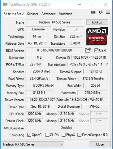

Vettem hardverapron egy MSI RX580 Armor OC 8GB kartyat, ami a gyari GPU1377/Memoria2000 helyett 1200/2170 en fut. Olvastam h lehet banyasz bios van rajta. Eseltleg tudna valaki segiteni benne, hogyan tudnam ellenorizni? Illetve vissza rakni a normal gyarit?
Koszi.

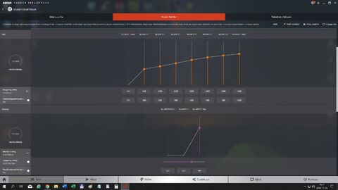

Mi az a tuning, amivel lehet indítani egy 590 Nitro+-t?
GPU mehet kis undervolttal, fix boost 1500 körül jó 24/7-re?
Memó kizárólag alapfeszen, mennyit mehet még úgy nyugiban?
Wattmannal esnék neki. -
