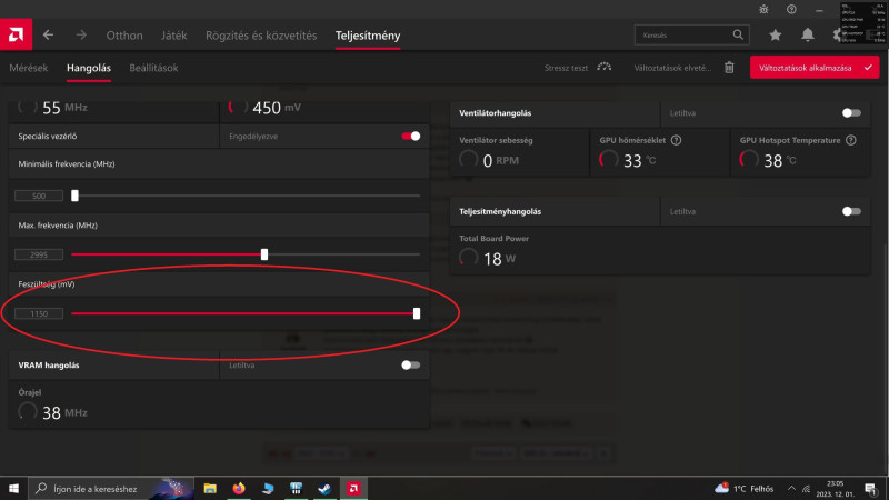

"De pont ez az, hogy nem alapbeállításon volt, mert a driver túlhúzta az GPU órajelet, így már érthető, miért jöttek ki ilyen hibák."
Egy driver sosem húzza túl az órajelet csak úgy magától
Ilyen szarvashibától már rég zengene az internet, ha igaz lenne. A VGA-k úgy működnek, hogy amíg a maximálisan engedélyezett fogyasztáson és a maximálisan engedélyezett hőfokon belül vannak, addig tolják fel a GPU órajelet, ameddig lehetséges, hogy minél több sebességet kapj. Én nem állítottam semmit a driverben és mégis a gyári Boost órajel fölé megy a VGA-m, mert ez a normális működés. Mindenkinek így működik, nem csak nálad. Nincs ebben semmi különös és veszélyes.

Szerintem nem vagy jó úton sajnos. Minden hardware-nek alapbeállításon működnie kell rendesen. A Vga default setuppal nem okozhat képi hibákat. Ki kell zárni az egyéb szoftveres tényezőket, nincs e valami ami bekavarhat( Pl Msi ab, stb). Ellenőrizni a beépítést, kivenni a kártyát pcie sínt tisztítani, csatlakozók épségét, rögzítettségét ellenőrizni.Nincs e kóros görbület a kártyán, én ilyesmiket néznék.
