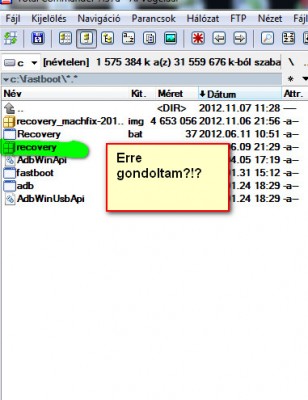

Heimdallr75
maradhat, hiszen
fastboot boot recovery_machfix-2012.06.09.img
parancsot adod ki ahol hivatkozik a frissen letöltött img-rekis magyarázat akkor:
fastboot boot imgfile.neve
a fastboot indítja magát a fastboot parancsot, a boot szó kijelöli a műveletet jelen esetben boot lesz, a imgfileneve.img pedig azt a filet amivel elvégzi az előzőleg megadott műveleteket.aki lusta nyomkodni a hangerő+bekapcs gombot az a
adb reboot bootloader
kiadásával ugyanezt éri el. -

Kéretik nem felhúzni magad, de lenne két apróbb kérdésem:A letöltött recovery image file-t hova kell rakni? A telefonra, vagy a számítógépen maradhat. Én oda gondolnám, mivel onnan indítom a fastboot-ot.Megvan. A fastboot mappájába.Az mindegy, hogy mikor dugom rá a telefont a gépre?Megoldódott, mert kiírta. -
A letöltött recovery image file-t hova kell rakni? A telefonra, vagy a számítógépen maradhat. Én oda gondolnám, mivel onnan indítom a fastboot-ot. Az mindegy, hogy mikor dugom rá a telefont a gépre? -

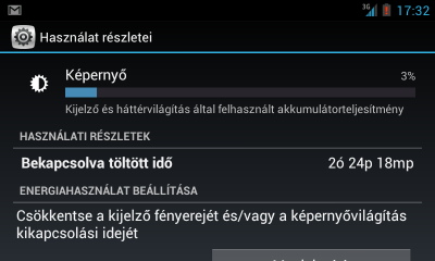

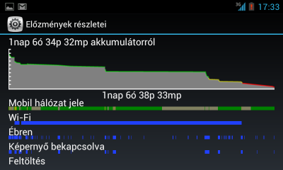

Sajnos egy csalódással indult nálam a H1N1.
Este feltettem a romot, teljesen feltöltöttem a telefont és reggelre 91%-ra esett a töltöttség. Ahogy elnézegettem az akkustatot, a telefon jópárszor ébren volt. A francia ICS soha nem esett egy százalékot sem éjszaka, pedig mióta kijött, azt használom. Ja, és csak akkor volt ébren, ha a képernyő is be volt kapcsolva.

Tegnap este feltettem a H1N1 Rom-ot, utána teljesen feltöltöttem. Éjszaka 3%-ot merült. Ma elég sokat neteztem rajta, azonkívül megnéztem 3 db 40 perces filmet. Így kb. egy napot bírt ki az aksi. Nem rossz!!!
