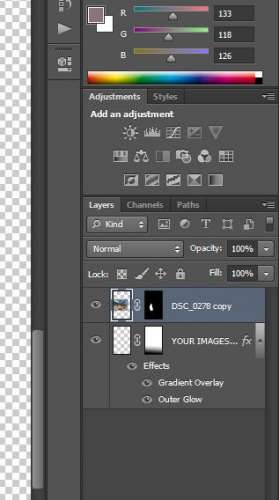

Csatolok egy képet.
Megcsinálom egy új rétegben azt hogy a betöltött képet kivágom,majd a már kivágott részt hagyom meg az új rétegnél,utána ALT megnyomása mellett a régi eredeti réteget,amelyből ugyebár már kitöröltem az eredeti srácot és effektelve is van, áthúzom az új kivágott fotó rétegemre a maszkot,majd az effektet is.
Na itt ilyenkor minden esetben az történik,hogy át is megy a maszk elvileg és a effekt is,de a kivágott képem helyett az eredeti kivágás nélküli képem jelenik meg effektekkel együtt.Hol rontom el?
