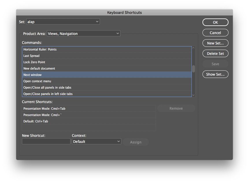

A Ctrl+Tab-os váltás a megnyitott dokumentum között, az neked működik? Mert nálam nem akar, pedig be van állítva: [kép]
Illustratorban sem működik, de ott be sem engedi állítani. Azt írja "The key pressed cannot be used as a shortcut"
Sok évig CS6-ot használtam és azokban gyönyörűen működött.

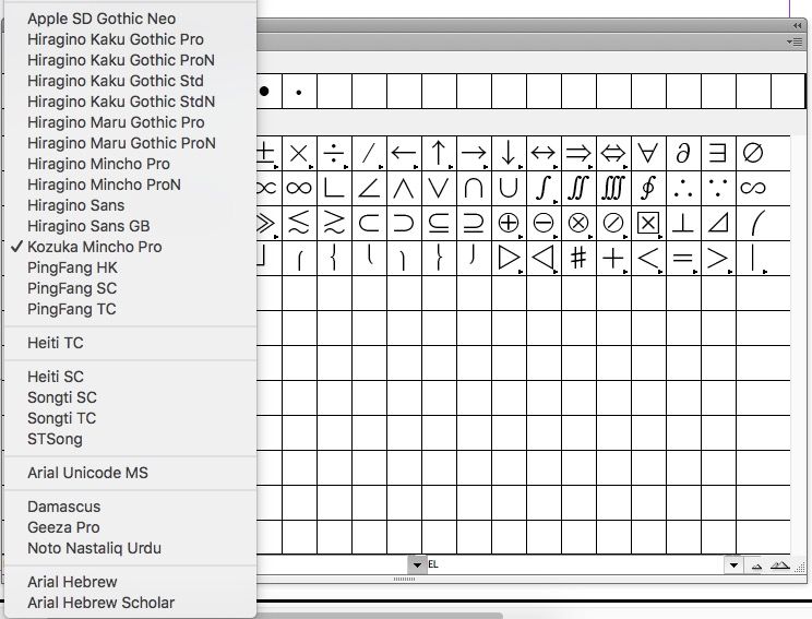

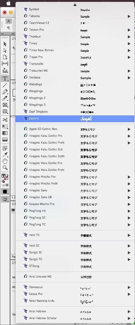

A fontlista végén van pár tucat japán hangzású betűtípus. Azokban elég rendesen van minden.
A Glyps palettán tudsz szűrni matematikai karakterekre, úgy könnyebb a keresés. -
sicc_innen
Egy nagyon láma kérdés: Mely betűtípus karakterkészletében találok matematikai jeleket?
Amiket végigbogarásztam egyikben sem volt. Sajnos a guglizás sem hozott eredményt.
(Most elsőként a gyökjel kellene, aztán később majd a többi is.)

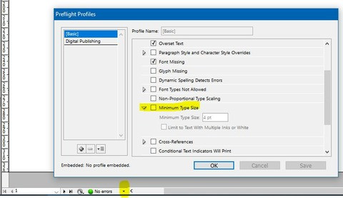

Az a baja hogy meg van szabva a minimum magasság egy kiadványban.
Ez jó amit mondasz ha mindig azzal a fonttal dolgozik, mert akkor kitalálja hogy az 1,2mm az hány pontnak felel meg és minimum értéknek megadja.
Viszont a 12 pt-s Ariel az nem olyan magas mint mondjuk egy Bank-gothic font. Legalább is Illuban most néztem meg. -
