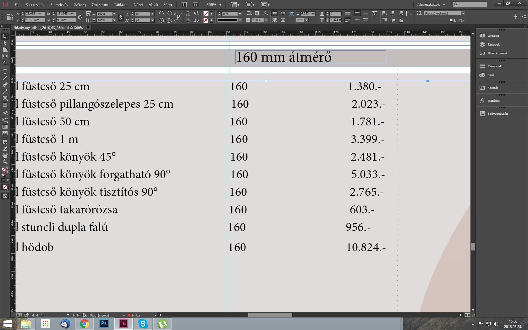

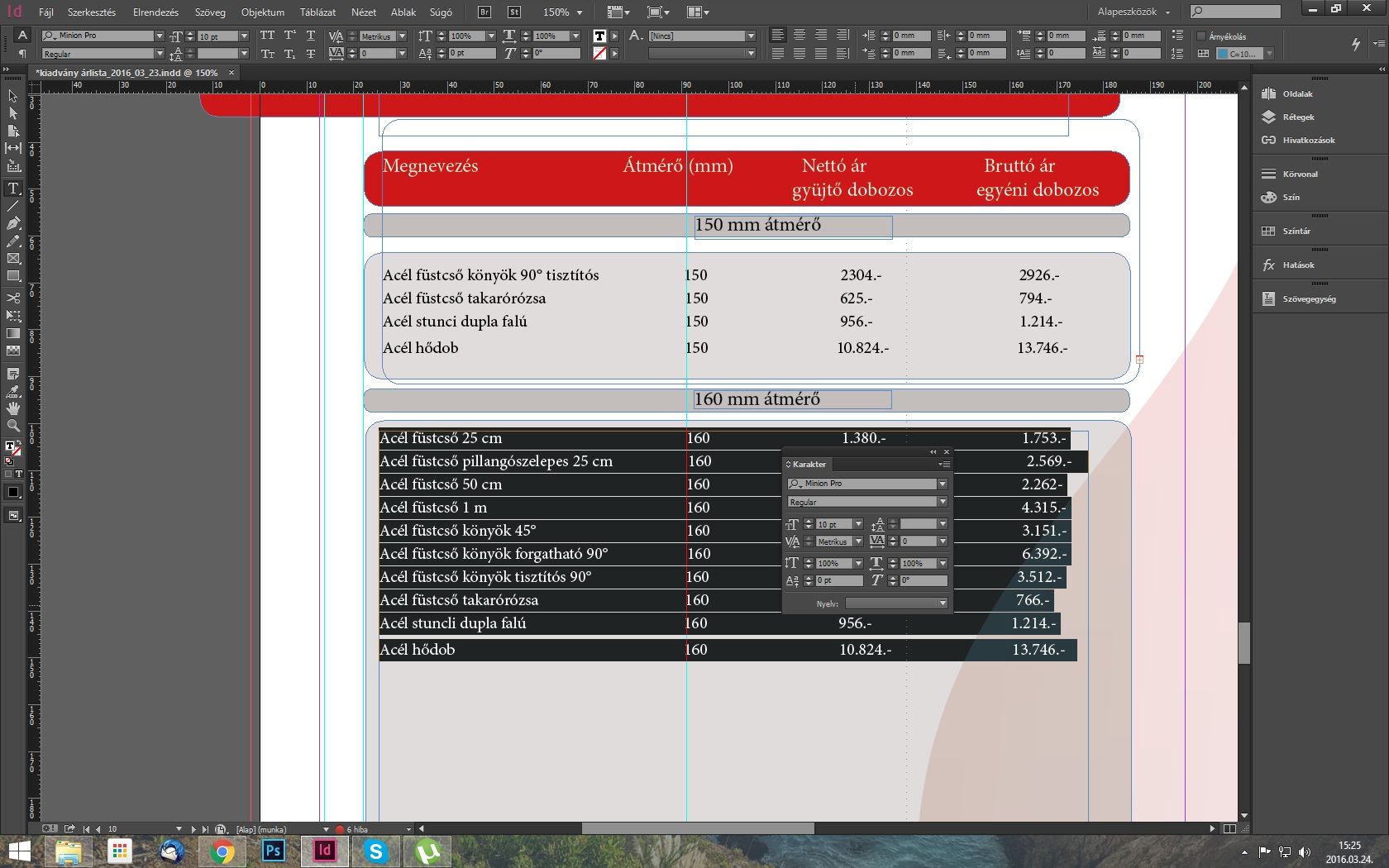

sziasztok
Az lenne a kérdésem hogy hogy lehet az Indesignben hogy a számok, értékek egymás felett egyformán egy vonalban szerepeljenek? Mert szóközökkel lépegetek tovább úgy írkálom be az adatot és valamiért elcsúsznak függőlegesen, pedig ugyan az a betűméret és a sortávolság is. Hogy lehet beállítani hogy egyvonalba legyenek? mellékeltem képet.
FatMonster

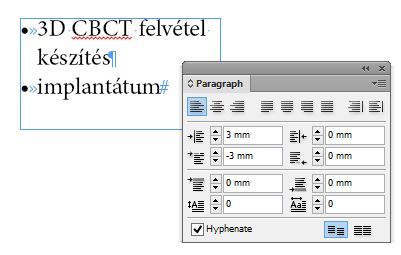

Ez most nem tudom mennyire csak az ID-hez vonatkozik de sajna muszáj megkérdezzem. Word-del mindig hadilábon álltam.
Na szóval hasábban van egy felsorolásom. Listajelekkel. Úgy szeretném, hogy a több soros szövegnél ne a listajel alatt legyen a következő sor hanem a szöveg alatt.
Itt jól látszik mire gondolok. Szeretném, ha a "készítés" szó az implantátummal és a 3D-vel legyen egy vonalba ne pedig a listajel alatt.
