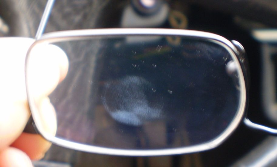

rendezgettem a képeket a gépen,és előkerültek ezek,gondoltam érdekességként berakom ide.
azért neked címeztem,mert végigolvasva a topicot,hozzáértőnek gondollak,aki készségesen válaszol,segít.
igen,kiváncsi voltam mit mondasz rá,mint független szakértő,és igen,jól láttad.
te hozzáértőként,én laikusként gondolom,hogy a csiszoláskor keletkezett,a befogatás miatt.
a boltosok anno kizártnak tartották,szerintük lehetetlen hogy a ragasztott befogatás ilyet okozzon,pedig elég nyilvánvaló.
szerintem ez csak műanyag lencsénél fordulhat elő,de nem értek hozzá.
azt tudom,hogy anno felvetettem nekik a lehetőséget,hogy mi van ha minden szemüveg ilyen amit kiadnak a kezükből,és úgymond segítségképpen elvittem egy épp akkor elkészült üveg lencsés szemüveget a korábban említett speciális fényviszonyok közé,de azon semmi problémát nem láttam,ezért gondolom,hogy a műanyag lencse lehet sérülékeny valamiért.köszönöm a megerősítést btw.
üdv.ja ha szakmailag esetleg érdekel ez a hibajelenség,szívesen elküldöm az egyik jól sikerült videót,amin a lencse szögének változásával gyönyörűen elő,majd eltűnik a folt.

igen,sajnos ez a legjobb fotó.csak speciális körülmények között sikerült lencsevégre kapni (nem részletezem,de nevetnél).
ez az előző szemüvegem egyébként,csak érdekességképp tettem fel képet róla.
2 napos volt,gyakorlatilag még meg sem törölgettem,egyértelmű volt,hogy gyári hiba/készítéskor sérült.
utánanéztem neten,hogy hogyan csiszolják be a lencsét,és onnan tudtam már akkor ezt a ragasztós befogatást,én is erre gyanakodtam amikor visszavittem a boltba.
először fénykép és videó nélkül mentem,elmondtam, hogy bizonyos fényviszonyok mellett látok egy foltot a lencse közepén,elhajtottak miután szemrevételezés és mikroszkóp meg ki tudja milyen vizsgálat után sem láttak rajta semmit.(ami nem csoda,egy jól kivilágított boltban,ahol ezer lámpa van minden irányban,én sem láttam)
majd másnap vittem képeket és videókat a foltról,így ott fogták a szemüveget és lencsét cseréltek,azon már talán kisebb folt volt -nem voltam 100%-ig meggyőződve arról,hogy egyáltalán kicserélték-e- ,de azt már nem akaródzott cserélniük,megoldásként annyit tudtak ajánlani,hogy visszaveszik a lencsét,csináltassak máshol szemüveget (a keret az enyém volt).
a látást észrevehetően nem akadályozta ez a jelenség,a régi szemüvegemmel pedig sokkal rosszabbul láttam,ezért kényelmi okokból inkább megtartottam,egy-két év után lecseréltem,természetesen egy másik boltba mentem.
az a kisebbik baj,ha hülyének nézik az embert,erre van megoldás,nem mentem oda többet.
a nagyobb baj az,hogy nem tudni hány embernek adtak ilyen sérült/foltos lencsét,akik talán észre sem vették.
a legnagyobb baj pedig az,hogy talán ez a folt/hiba rontja a szemet,vagy csak a szükségesnél jobban megerőlteti,fogalmam sincs,de ez volt az oka,hogy elég hamar lecseréltem egy másikra. -
