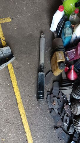

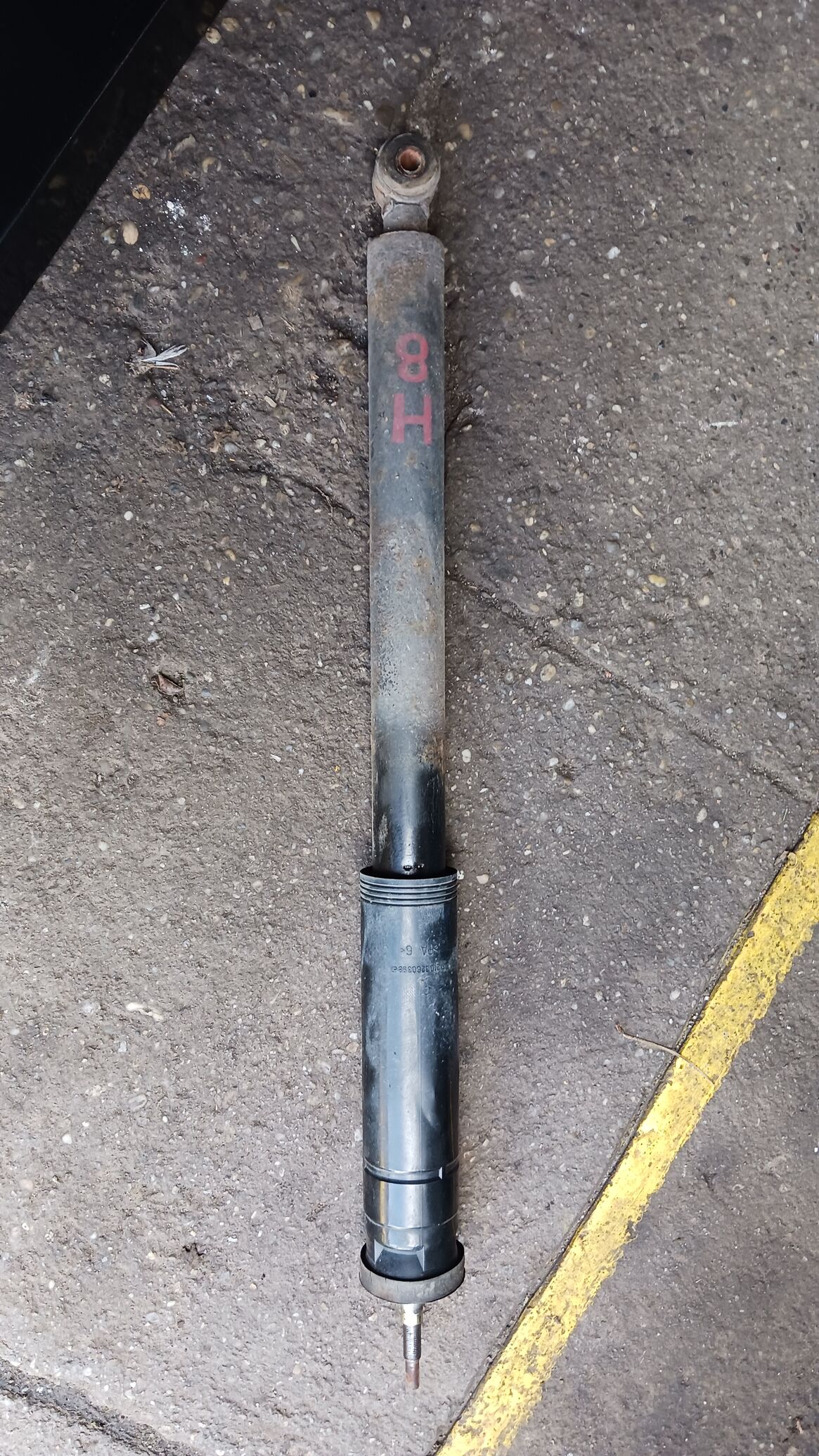

Kezdődött ott a történet, hogy már régóta érett a két hátsó lengéscsillapító cserélye. Így megvásároltam őket, MaxxGear márkát és kb 25000 Forint volt. A szerelő kis izzadtság árán cserélte ki őket, ugyanis a feltehetőleg gyári, de nem saját gátlói úgy be voltak állva, hogy nem lehetett összenyomni őket. Ezért pattogott hát a kocsi az úton. Jó oké csere megvan, öröm és boldogság.

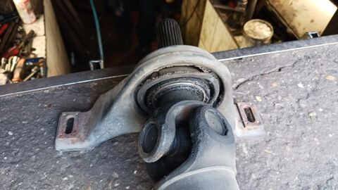

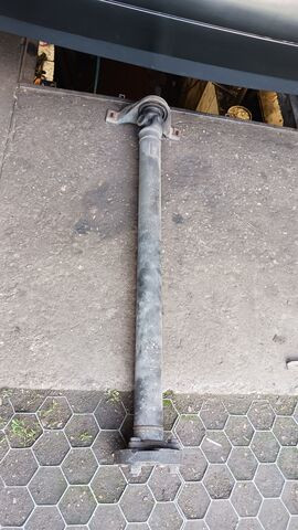

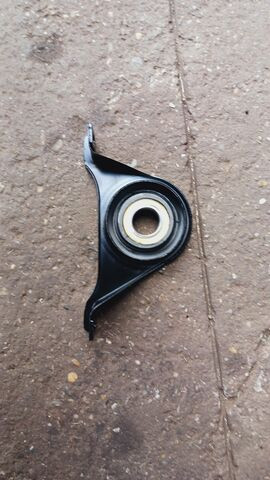

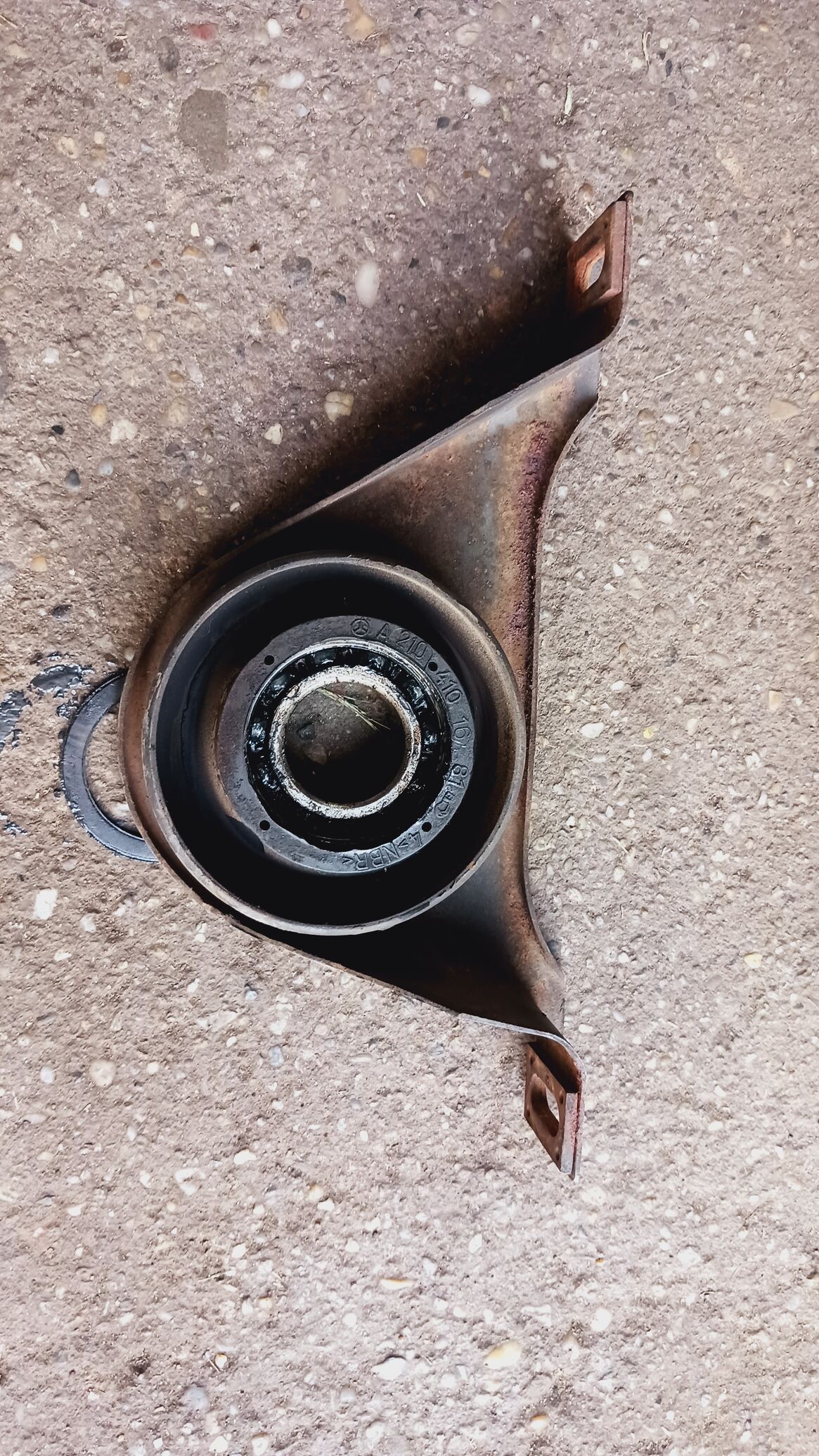

Na akkor nézzük azt a kardáncsapágyat! Ez is nagyon régóta esedékes dolog volt már, visított, búgott meg minden, pedig bő két éve cseréltük. Hát szétszedéskor láttam meg mi volt a problem, csak én hülye elfelejtettem hogy nem csapágy kell, hanem az egész kardánfelfüggesztés. Mert az ugyanis szét volt szakadva, a zsír kiment a csapágyból, ledarálta már teljesen.
Jó mondom akkor ez legyen következő alkalommal.

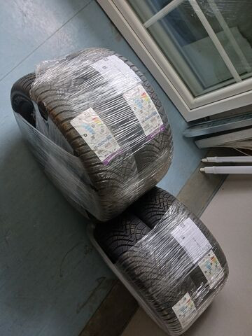

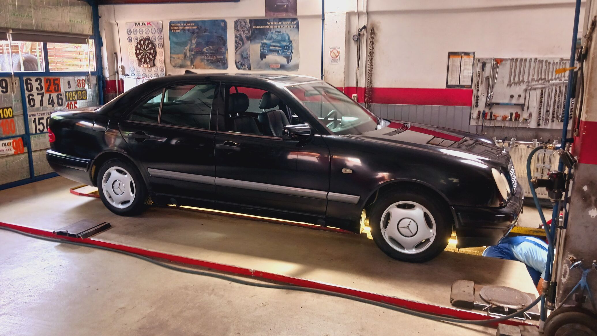

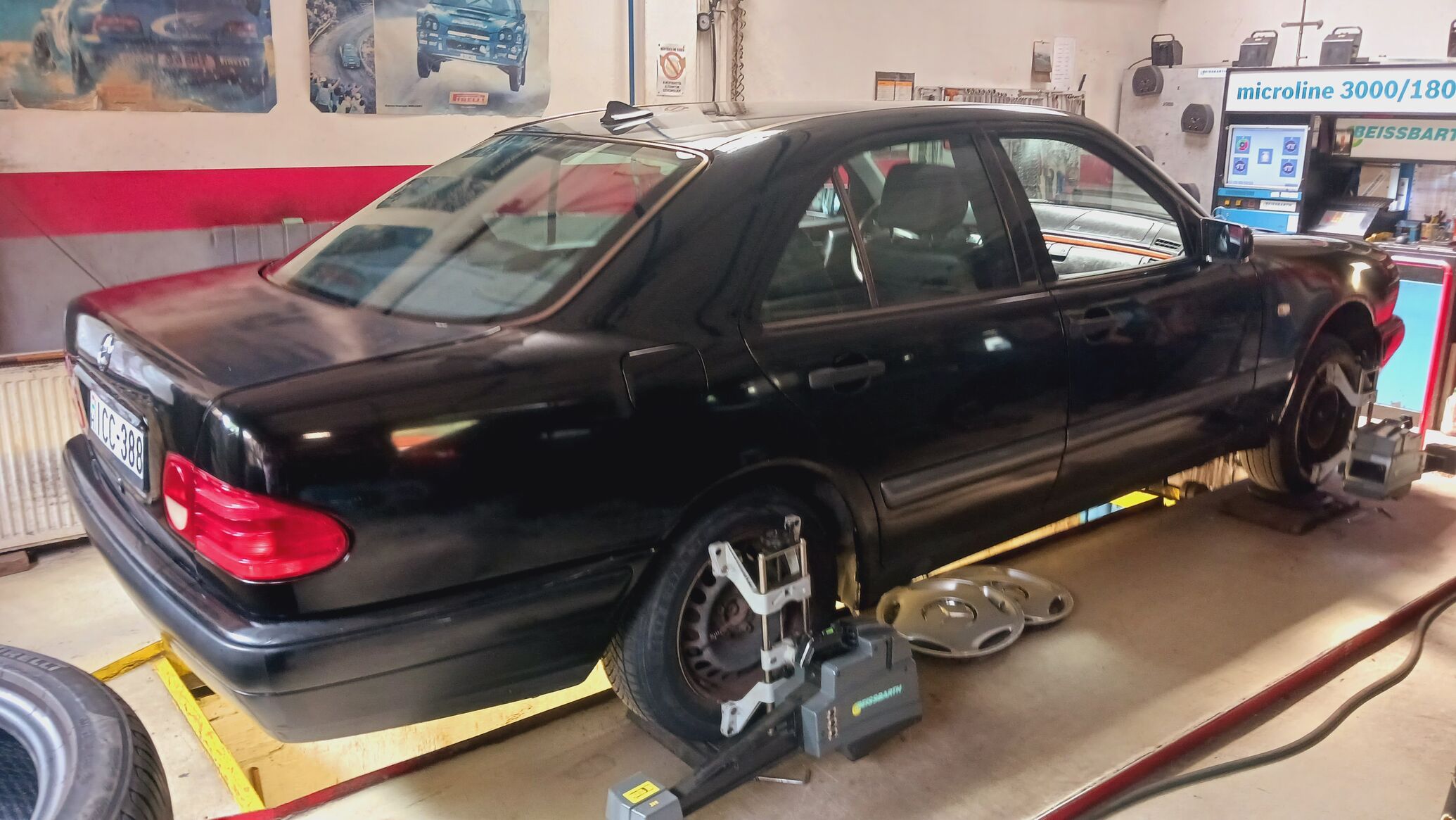

Persze gondoltam én, hogy ezzel megúszom. ÁÁÁ aki ezt gondolta, az olvasson inkább estimesét. Ez annak túl rossz! Hát megyek a futóműveshez, a négy kerék össze vissza áll, plusz a 3 éves gumik cserések, ugyanis az AKH nál olyan frankón lett beállítva, hogy ledarálta a két első, a hátsók meg szimplán keresztbe áltak. Oké a futómű beállítva és mondta az öreg, hogy ne 2.0 vagy 2.2 re fújjam, hanem inkább 2.4 re a gumikat, ugyanis a modern abroncsok oldalfala már vékonyabb. Hát akir 40 éve ezt csinálja, tán ért hozzá. Persze kértem megerősítést más szerelő rokon és ismerőstől is és ők is ezt mondták. Én hülye eddig erre hogy nem gondoltam. Persze médium nem vagyok. Na így hát vehettem négy új gumit is az autóra. 195/65 R15 Lauffen 4 évszakosokat kapott. Valami 68000 Forint volt a négy új gumi, még egy évesek sincsenek DOT alapján. Így beállított futóművel új gumikkal, gátlókkal és kardánfelfüggesztéssel jelentősen halkult az autó és a vibráció benne.
Na szóval futómű beállítáva, kardánfelfüggesztés egy óra múlva cserélve, a kilincs megjavítva. ÁÁÁ mondom végre Keleti Kényelem - Nyugati Izgalom kipipálva!
