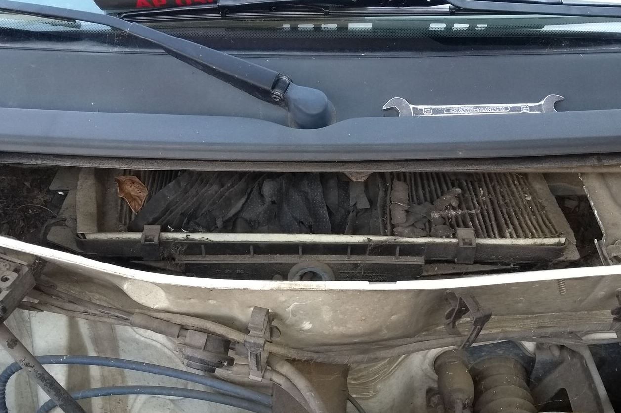

Én amondó vagyok pollenszűrőből minimum aktívszén, ha flancolni akarsz akkor anti-allergén.

Gőzölővel érdemes átmenni az övön.

Port is megfogja, praktikus pedig.
A vizet buktam, figyelmetlen vagyok.
Jack Hunter
Hát ez tényleg mocskos... 🤢🤮 Én rögtön dobtam ki mindegyik kocsimból,és nem is raktam bele másikat. Nem érzem szükségét,mert egyik autómban sem volt jó a klíma,lent volt az ablak, nem zavartak az illatok. Télen meg nincs olyan szag, kivéve trágyázáskor,de az meg olyan erős hogy a kédergumin keresztül is bemászik a kocsiba.
Persze ha allergiás lennék,vagy gyakran mászkálnék városba, akkor megfontolnám, de olyan elcseszett generáció vagyok, hogy szeretem a kétütemű füstöt, a régi dízelek szagát,mert ez mindig a gyerekkoromat idézi fel.

Én most nyáron mostam át a biztonsági övet zsíroldóval (2x futottam neki). Száradás után sem volt az igazi a visszahúzása. A színét amúgy visszanyerte. Szilikonos spray-vel fújtam be az övet és utána már jó lett. (Nem lett szagos, meg tapintásra sem lehet észrevenni a szilikont)
