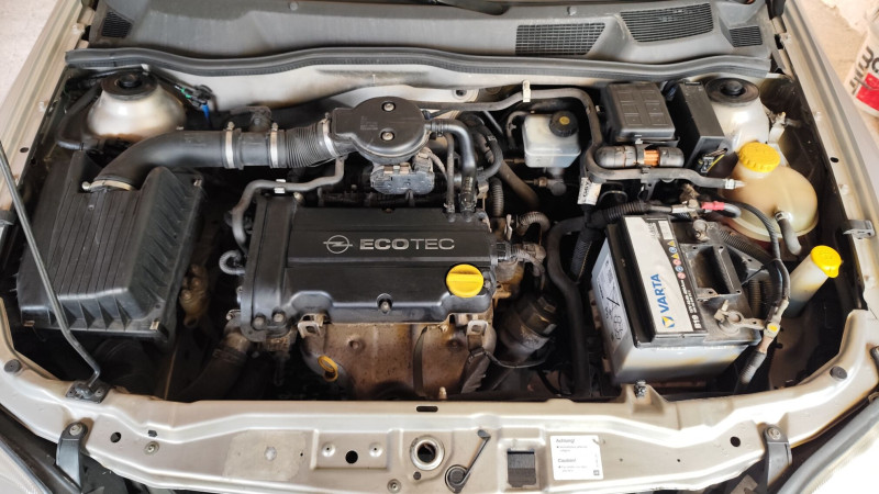

Szóval láttam, hogy pocsék az olaj benne, plusz minden indításnál kellett vagy 3 másodperc mire felkapja, vagy több. Szóval ez így tarthatatlan rövid távon is!

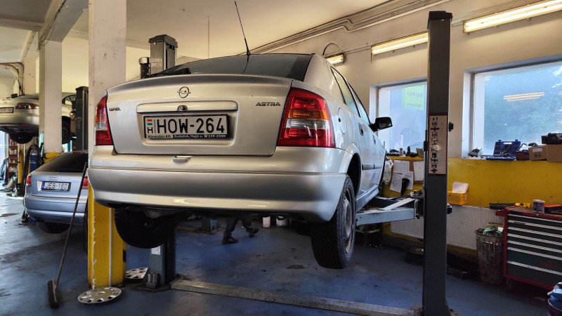

Így kijutottam Maglódra régi kedves ismerősömhöz Tomihoz. Hivatalos autószervíz megjegyzem.

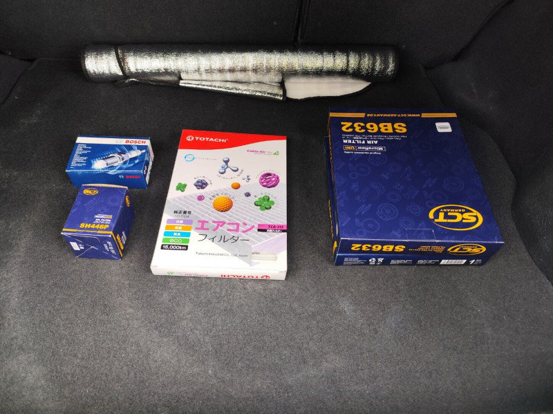

Első körben megvásárolt alkatrészek:
- Motorolaj: Shell Helix Ultra 5W-40 4liter
- Olajszűrő
- Légszűrő
- Két fajta pollenszűrő, mert nem tudtuk melyik rendszerű a kocsi.
- Termosztát
- Gyujtyógyertyák BOSCH, amiből először nem jót vettem. Csak 1 pólusút és kettő pólusú kell bele, azt már Tomi vette meg.
- Plussz kis rizsszem égők a műszerfal közepére, mert egy két helyen nem világított.
- És egy Bluetooth os autórádió, ami persze fosadék volt, ami repült és helyette egy másik lett, ami 20 perc után megadta magát, most meg a cikk írása utáni napokban kapom meg a cserét. Hát ez a sztori szinte egy külön részt érne meg.

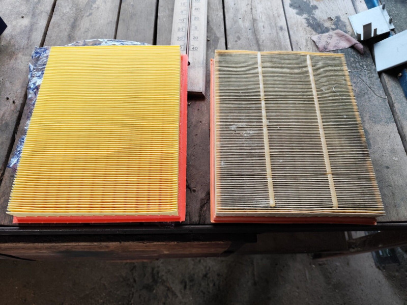

Légszűrő cseréje!

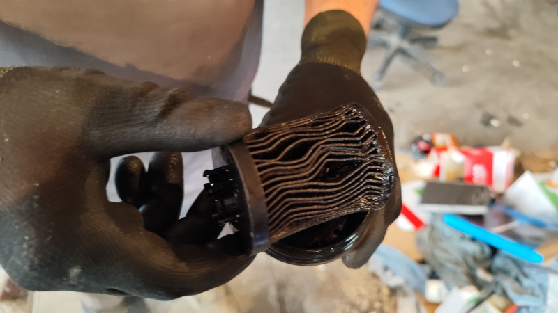

Az olaj, feke szurok szerű trutymák volt persze. Egyébként a számlák és leírások szerint 5W volt benne Bárdis olaj.
Az olajszűrő tele fémreszelékkel szeméttel mindennel, ezen olaj már nem ment át. Végstádiumos. Ebből tudtuk, hogy egy 1000km után még egy olajcsere biztos kell.

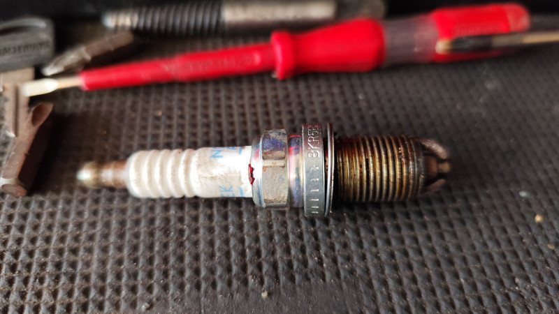

Jöhetett az ominózus Gyertya. Amiért külön Tominak kellett elszaladni, Péntek délután már elment a futár az utsó körre. Így nem volt más lehetőség, ugyanis a gyertyák is gyalázatos állapotban voltak.

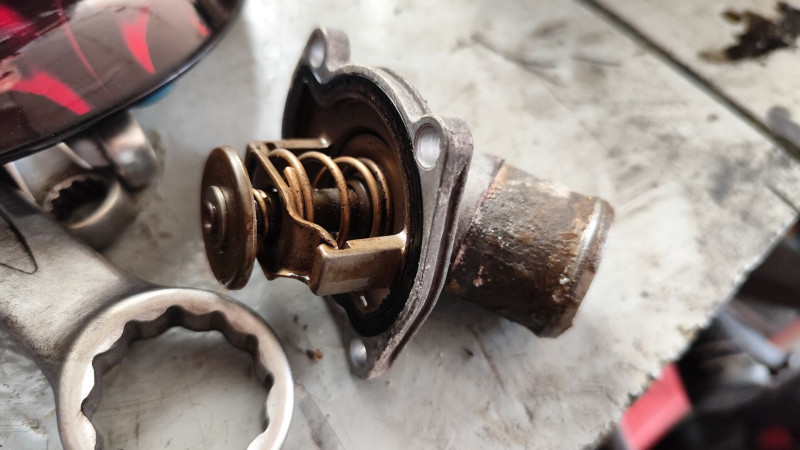

A termosztátot pedig azért kellett cserélni, mert gondoltam én hogy rossz, ugyanis Maglódról előtte átértem majdnem gödöllőre mire valamit melegedett a víz. Hát persze látszott is hogy nyitva volt. A képen nem látszik, de természetesen friss hűtővizet is kapott.

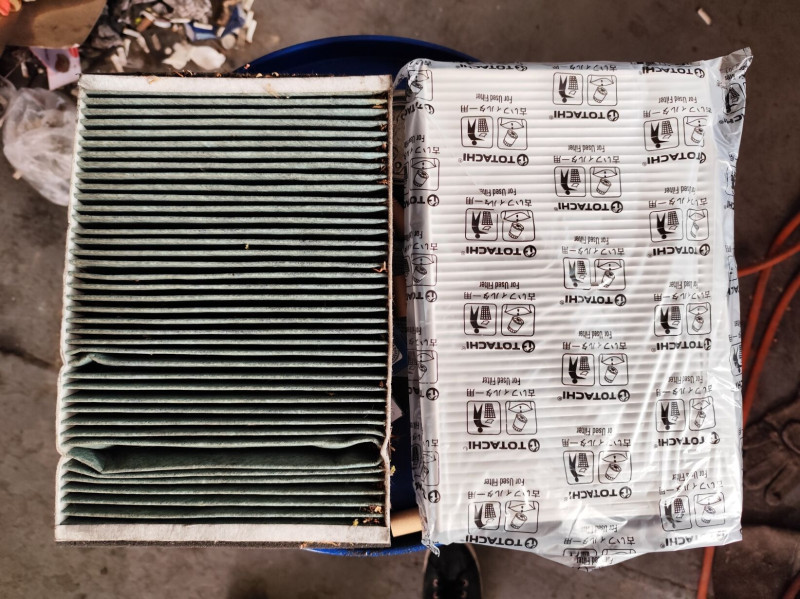

A pollenszűrő sem volt piskóta, még ki is lett porszívózva meg fújva a helye és az egész kocsi :D Mert orrán-száján jött belőle minden, annyira tele volt.

Ezek után jött a állapotfelmérés. Az első fékek nemrég voltak cserélve, de megégették őket. Valószínű, nem jól nyomták vissza a munkahengert és így jártak vele. Sajnos cserés lesz, a hátsóval egyetemben.
A gumik gyalázatos állapotúak, konkrétan életveszélyes állapotban voltak, nem vicc. Összesen ha 200km et mentem a csere előtt a kocsival. Ajándékba kaptam négy Continental téligumit. Én négyévszakos párti vagyok. De ajándék lónak ugye ne nézd a fogát.

Hát az olajnyomás jelző lámpa beinduláskor azonnal elalszik és tök halkan jár a motor. A láncnak kezd szerintem hangja lenni, a vezérlést biztosan ki fogom dobni belőle mindenestől. Egyébként nagyon szépen jár, alig érezni némi remegést. Amúgy kiválóan húz, nem füstöl és az olajat sem eszi. Plusz most már alig 1-2 km után már 80 foknál álla a mutató. Dugóban felmegy 92 ig, akkor kapcsol a ventilátor. De nem sűrűn teszi. Kicsi motor, szellős motortér ugyebár.
