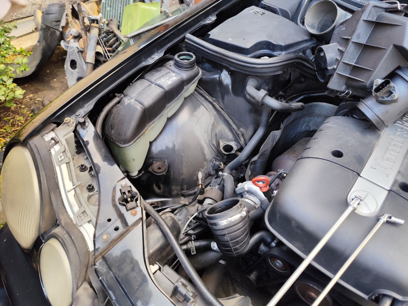

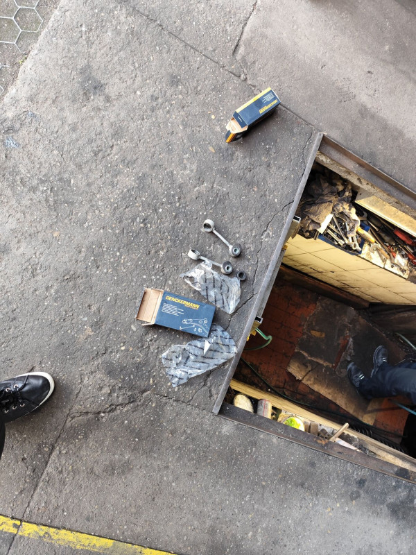

De még annyit így előtte, hogy az utolsó szerelésen kicseréltük a két első stabpálcát, így a futómű egyáltalán nem kopog.
Továbbá kapott egy új kiegyenlítőtartályt (Meylet), mert a széria baja, a visszafolyó ág kis csöve letört, oda szivárgott el a hűtővíz.
Így nem maradt más mint az autó meghirdetése jelen állapotban. Nem árulok zsákbamacskát. Akit érdekel, az majd fel tud hívni. Jelen állapotában 100% ban működőképes.
