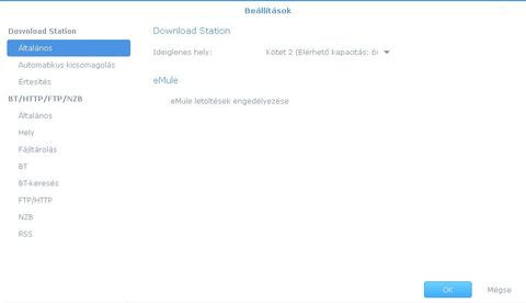

nem, a @download mappa elvileg a letöltő könyvtárat tartalmazó köteten van. De ellenőrizheted ssh-n belépve (admin majd sudo -i), hogy mi foglalja.
Foglalhat helyet valamelyik verziózó rendszer (drive, backup, alapbeállítás 32 verzió megtartása) ill. az utóbbi időben a docker is (korábban csak torrent,drive,backup jött szóba, kb. havonta a topicokban [xpeno és syno]) -

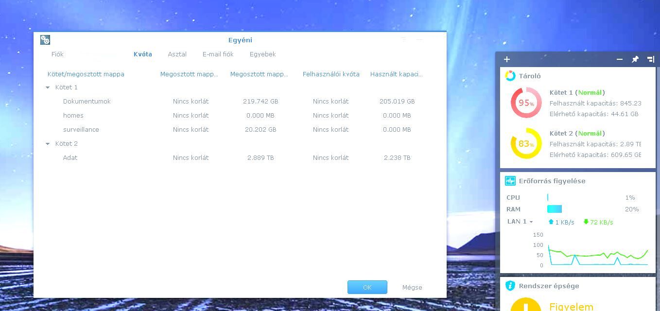

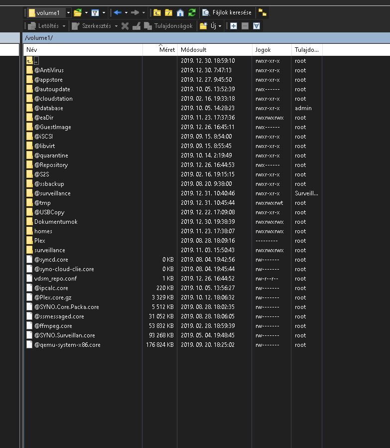

Olyan problémára keresek megoldást, hogy az első hdd-n, amire telepítve volt a DSM kb 50 GB hely van csak, pedig 1 TB-os vinyót 845 GB-nek ismeri fel. A tárhelyen lévő mappák kb 300 GB-ot foglalnak. Lomtár űrítve.
Ha valakinek van valami ötlete, kérem írja meg!
