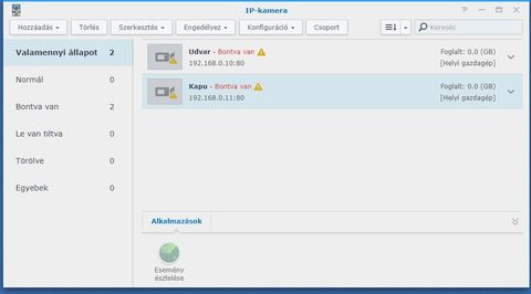

Visszatértem gyári Synology-ról Xpenology-ra, és sajnos egy jó ideje nem követem a fórumot és most lenne egy nagy gondom.
Összeraktam egy gépet amire Xpenology DS916+ Bootloader raktam fel, minden szép és jó csak a Surveillance Station nem akar rögzíteni.
Lehet hogy az elmúlt hónapokban valamit csináltak hogy ne lehessen használni a kamerákat
