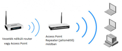

GEPESZ66 #15241 üzenetére
Repeater: jelismétlő, átjátszó, kiterjeszti a wifi eszközeid által lefedett terület nagyságát.
Jelen esetben érdemes oda tenni ahol még szakadásmentesen tudod fogni a routered jelét ez pedig a routeredről vett gyenge jeleket ismét kisugározza így olyan helyeken is elérhető lesz a routered ahová eddíg nem ért el a jele megfelelő erősség hiányában.
