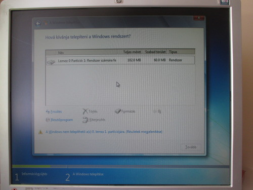

dugo_
A legegyszerűbb, ha a win telepítő alatt nyitsz egy parancssort, abban diskpart, azzal legyalulod az egész lemezt és mehet az mbr konvertálás is, ha nem kell gpt lemez.
amdni
TheProb #57638 üzenetére
Tiszta telepítést is elindítottam win7-tel, és mikor a telepítő automatikusan újraindult fájlok másolása után, az is lefagyott, nem lépett tovább, annál a bizonyos sys file betöltésénél megállt.
Most linuxról írok, ez legalább feltelepült.
diskparted-del csináljak teljes törlést az ssd-n?
Mert írták linux topicban hogy azzal kell, a grafikus módszer nem elégséges. -
TheProb
Az a gond az img-ből való OS "Telepítéssel", hogy úgy nem fogja látni a 2 rendszer egymást, ezáltal nem fog feljönni a multiboot menü az elején. Legalábbis én így tudom.
A lényeg, hogy először egy működő win-ed legyen, azon csinálj egy megfelelő méretű particiót és arra telepítsd fel utána a linux-ot.
Elvileg lehet UEFI-vel is Linux-ot telepíteni, csak akkor olyan verziót kell keresni ami támogatja a secure boot-ot. Ha ezzel nem akarsz szenvedni akkor állítsd át Legacy-ra, de akkor a win-t is úgy kell telepíteni, gondolom nem akarsz minden egyes váltogatáskor kapcsolgatni a bios-ban.

Windows 7 mellé telepítettem volna linux mind operációs rendszert, egy ssd-re, de nem jött össze.
http://kepfeltoltes.hu/160601/IMG_20160531_223744_www.kepfeltoltes.hu_.jpg
Ennél a résznél lefagy a windows.Új próbáltam telepíteni, ugyanez a helyzet, erre az ssd-re nem megy most fel win7, volt valami zűr a legacy és az uefi telepítéssel kapcsolatban, linux fórumon írták hogy gpt partícióim vannak.
Most linux van feltelepítve, és ghost-al vissza tettem a szabad tárhelyre a windwos-t.
El lehet valahogy indítani?
http://kepfeltoltes.hu/view/160601/K_perny_k_p___8211__2016-06-01_01_24_05_www.kepfeltoltes.hu_.png
Köszi a segítséget előre is!

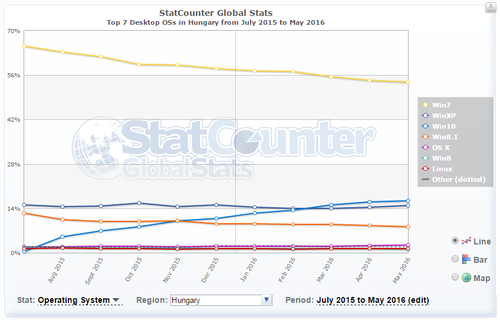

sz.j
fordfairlane #57624 üzenetére
Nézd a kép alját:
"Region: Hungary" -
sz.j
"Meddig próbál átverni még a Windowsom?"
Idézet a cikkből:
".... Egyelőre csak reménykedni lehet abban, hogy a Microsoft végre nem cseszteti tovább a felhasználókat, de mivel mielőbb el akarják érni az egymilliárd Windows 10-felhasználót, sajnos elég valószínű, hogy az akciós, ingyenes frissítési időszak valamilyen formában folytatódik majd. Korábbi hírek szerint jövő július lehet a végső időpont, akkorra várják a szakértők, hogy a Microsoft lelövi a 7-es és 8-as Windowsok támogatását." -

Károly 99
Windows 7 operációs rendszeremet újra szeretném telepíteni. De van egy kis (nagy) probléma: A pendrive-ról bootolt Windows 7 telepítő sajnos nem látja és/vagy nem ismeri fel a Western Digital AV-GP WD2500AVVS 250GB 8MB Cache SATA 3.0Gb/s 3.5" használtan vásárolt merevlemezt. Ubuntu 16.04 operációs rendszerrel (telepítés nélküli használattal) le tudtam menteni azokat a fájlokat, amik kellettek nekem. Ez az operációs rendszer viszont felismerte a fent említett Western Digital merevlemezt, de még a Windows XP 4ever telepítő is felismerte a fent említett Western Digital merevlemezt. A Mobilrack-ben működő Maxtor D540X-4G 120GB UDMA/133 5400RPM 2MB IDE merevlemezt viszont felismerte a fent említett Windows 7 telepítő. Asus M2N-E SLI alapl van a gépben. Mi lehet a probléma és mit kell csinálni, hogy a Western Digital AV-GP WD2500AVVS 250GB 8MB Cache SATA 3.0Gb/s 3.5" merevlemezt felismerje a pendrive-ról bootolt Windows 7 telepítő? Minden választ nagyon szépen megköszönök!
