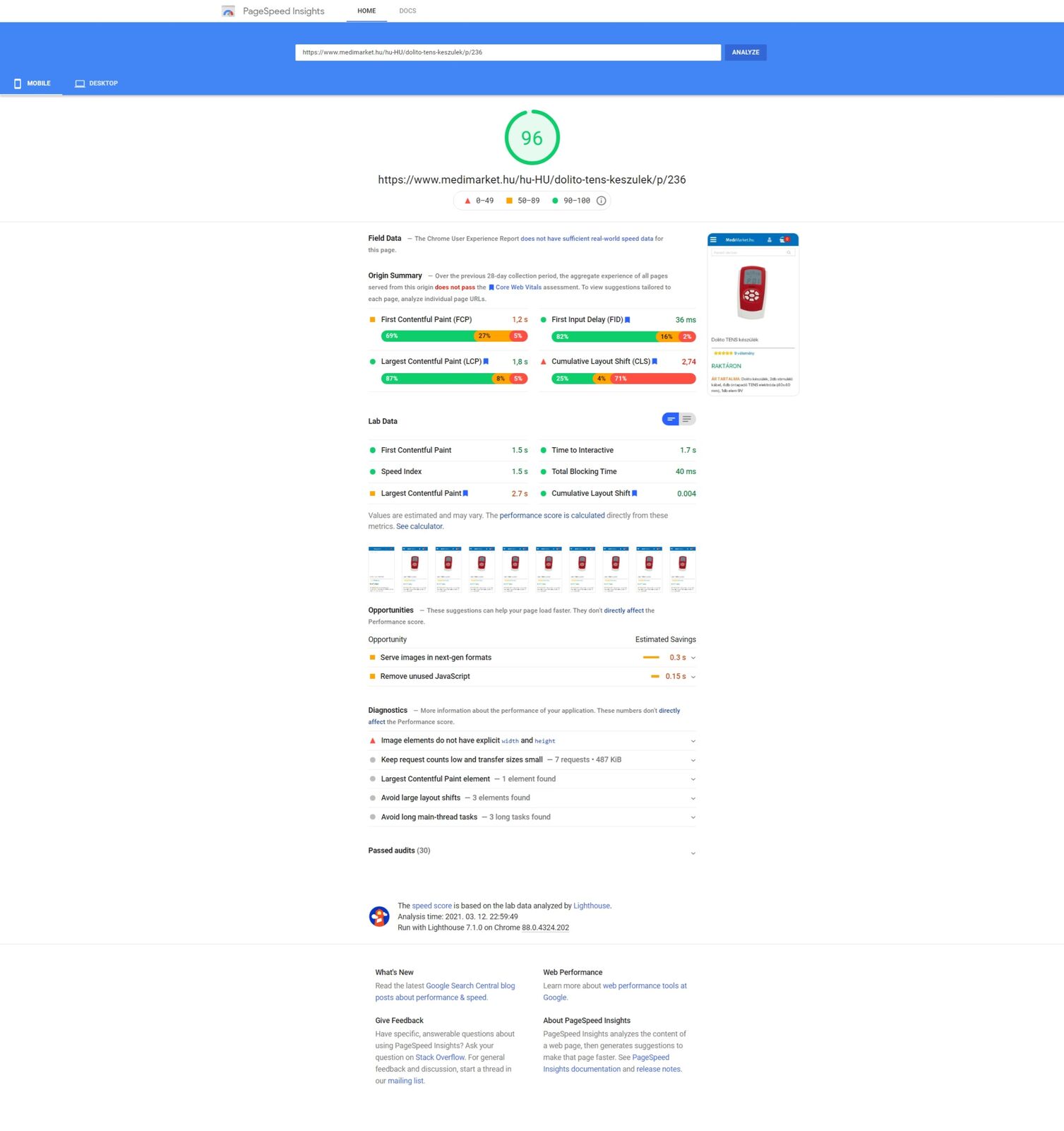

Így van, SEO-ban kritikus, hogy a DOM-od jól legyen felépítve, header-ök rendben legyenek, illetve milyen tartalom van a hajtás felett. Nyilván lehet tök gyors az oldalad, ha a rajta lévő tartalom szar.
Ha visszaolvasod, én is azt írtam, hogy a pagespeed-del azután foglalkoztunk, hogy MINDEN MÁS SEO szempontnak eleget tettünk. Viszont ezek még mindig nem voltak elegek (utazási irodáknál, webáruházaknál ugyebár elég nagy a konkurencia harc), és a végén a pagespeed optimalizációk hozták meg az áttörést a rangsorolásnál, hogy ki tudtunk emelkedni a tömegből.Azaz nem azt mondom, hogy akkor most mindenki dobjon el mindent, és kezdjen el pagespeedre optimalizálni, hanem azt mondom, hogy ne legyintsünk rá, mert igenis figyeli a google ezt IS a rangsor kialakításnál, és van amikor pont ezen múlik a jobb helyezés.

Ahogy írtam is, a sebesség a google-nél csak egy szempont (de elég fontos szempont) a sok közül. Nem azt írtam, hogy legfontosabb, de egy a fontosak közül, azaz nem érdemes nem foglalkozni vele.
Nyilván a jó Istenen és a Google kereső AI fejlesztőin kívül senki nem tudhatja pontosan, hogy mi alapján rangsorolnak.
No persze csomó dolgot pont a Google árul el magától, hogy mit hogyan érdemes optimalizálni, de a pontos rangsorolás szigorú titok náluk. -

Ezt nem nagyon lehet tapasztalni. Pl. a prog.hu igencsak lassú, mind az index.hu-hoz, mind az itcafe.hu-hoz képest. A google mégis előbbrébb hozza a prog.hu találatait. Szóval én nem érzem, hogy a sebesség olyan sokat jelentene. Persze azzal is hibázhatok, hogy csak ezt nézem. De nagyon látványos a sebességbeli különbség, és mégis előbbre helyezi. Mondjuk azt hozzá kell tenni, hogy a prog.hu-nak jobb a szerkezete, mint az index-é, vagy az itcafe-é. A fene tudja, hogy a google mi alapján sorol egy oldalt előre/hátra?

Heteket tornáztunk a SEO-s cuccokon, mire mindent beállítottunk a pagespeed kivételével.
Utána még hónapokig vártuk a hatást, némi javulás volt, de nem annyira sok mint vártuk.
És ezek után jött az, hogy akkor bele kell állnunk a pagespeedbe. Amin utána hónapokat dolgoztunk (cachelési stratégiáktól kezdve a dinamikus kép átméretezéseken keresztül, a js, css bundle-ök totális átszabása stb...), mire sikerült mobilon 100 közelébe jutnunk.
És menet közben ahogy nőtt a pagespeedünk, úgy javultak a helyezéseink a konkurenciákhoz képest.Per pillanat is épp pagespeedet optimalizáltam a webshopnál, immár egész pofás pagespeedet elérve

Nekem két SEO optimalizálásnál is rengeteget dobtak a helyzésen.
Az egyik egy utazás kereső, repjegy foglaló, utazási iroda portál volt. Már minden létező SEO dolgot megcsináltunk, miután nekikezdtünk a mobilos pagespeedre optimalizálni. Ennél azóta is 95 pont fölött van a pagespeed
A másik meg egy webshop, ahol kritikus volt, hogy első 10-ben legyünk bizonyos kulcsszavaknál. Itt mivel brutál nagy oldalaink vannak, csomó funkcionalitással, annak is örülünk ha a 90-et alulról súroljuk, bizonyos oldalaknál bőven 90 fölé is menve.Ennél a kettőnél drasztikusan dobott a helyezéseinken, amikor (hangsúlyozom, minden egyéb SEO opciót előzetesen meglépve) rámentünk a pagespeedre. 30 körüli pagespeed-ekről indultunk, és 90 környékére tornáztuk fel.

Azt hiszem a Chrome-ba épített ellenőrző program is küldi az adatokat nekik. Az meg ugye országon belüli 4G vagy gyors netről van.
Persze jó kiindulási alap egy ilyen teszt, de nem dob ennyit a helyezéseken. A felhasználón múlik: megérkezik az oldalra, google analytics figyeli mit csinál és Chrome küldi a statokat mellé. -
martonx
radi8tor
#17534
Az egy dolog, hogy szerintünk gyors-e az oldalunk, ha a Google szerint meg totál lassú, akkor hátra sorol a lassú szarok közé. Ezt meg senki se szeretné
Ez a válaszom egyúttal inf3rno-nak is szólt. Elhiszem, hogy tudjuk, hogy nem amerikából jönnek az oldalunk látogatói, de a Google a sebesség alapján IS rangsorol (ráadásul egyre komolyabban véve a sebesség súlyát a rangsorolásban, ott is pláne a mobilon elért sebességet figyeli), és nagyon komoly bevételkiesést jelenthet az emiatti rossz találati helyezés.
