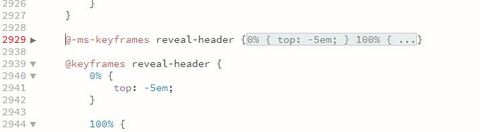

Ezek az előző sorai a @-ms-keyframes reveal-header jelzett hiba sornak:
/* Header */
#page-wrapper {
padding-top: 3em;
body.landing #page-wrapper {
padding-top: 0;
@-moz-keyframes reveal-header {
0% {
top: -5em;
100% {
top: 0;
@-webkit-keyframes reveal-header {
0% {
top: -5em;
100% {
top: 0;
@-ms-keyframes reveal-header {
0% {
top: -5em;
100% {
top: 0;
@keyframes reveal-header {
0% {
top: -5em;
100% {
top: 0;
}Pedig ellenőriztem jól van írva, nincs kihagyva vagy máshogy írva egy darab karakter sem.
Ice&Lime
A kommented után megnéztem. Van benne a háttéren egy overlay kép, azt töröltem a .css-ből és csak egy képre állítottam. így nincs már semmi overlay a lapon, és nincs rajta animáció sem, de sajna azen módosítás után sem szereti az edge. (ie-ben már jó, egyedül a safarit még nem tudom).
Nincsen benen nagy felbontású kép. A gép átlagos, más oldalakkal nincs ilyesmi.
.js fájlokból 6 darab van amik hozzá tartoznak, persze dw mindegyikben jelez hibát, többet is, így ki tudja melyik az.
Ez a "keyfreames reveal header" minek a formázása? Nem tudom. Csak annyit, hogy ez az egyik hiba, amit a dw jelez a main.css-ben.
Beírom ide is.

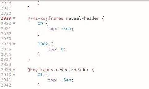

1. hiba:@-ms-keyframes reveal-header {
0% {
top: -5em;
100% {
top: 0;
}Remélem így sikerül valakinek kitalálni mi a probléma edge-ben.
Előre is köszi!

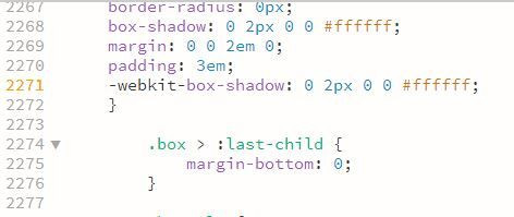

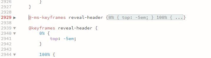

Volna (egyenlőre) 2 darab hiba (dw-ben jelzi) a main.css-fájlban.
Csináltam róla képmentéseket. Remélem tudtok segíteni, hogy mi a probléma és hogy lehetne kijavítani?
1.hiba:2.hiba:
(remélem nem az van, hogy a .css fájl túl régi és dobhatom az egész átszerkesztett sablont)
Előre is köszönöm a segítségeket! -
